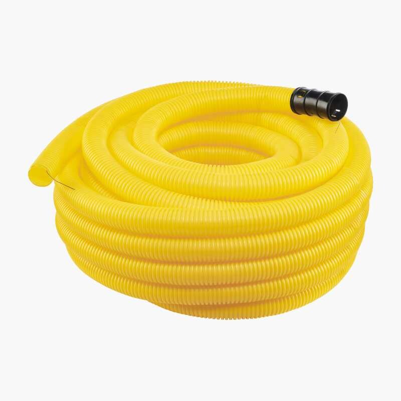

Jag brukar köra med en bit kabelskyddsrör för markläggning på knepiga ställen med trädgårdslang. Skär av en lagom bit och trä på. Tillräckligt styv för att inte vika sig, men formbar nog för att böja fint runt hörn/över kanter. Lätt att flytta eller ta bort sen.
Gult kabelskyddsrör för markläggning, lämpligt för trädgårdslangshantering, böjbart och lätt att hantera vid installation, flytt och borttagning.
