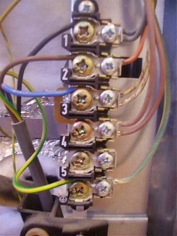

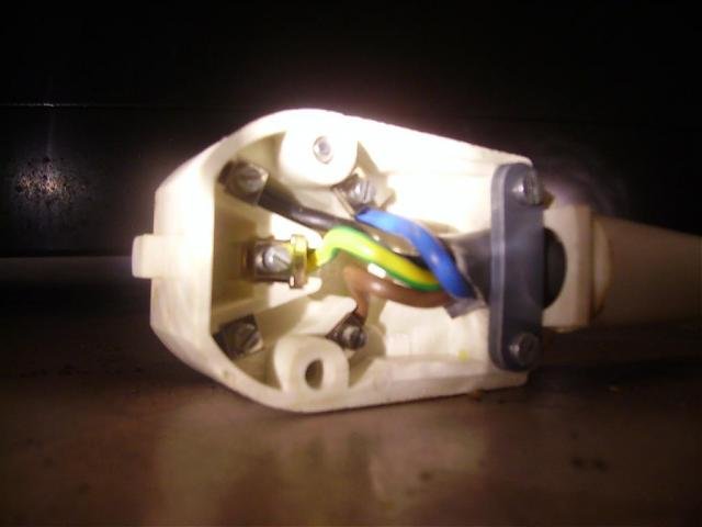

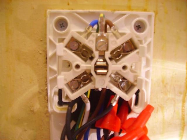

Nu har jag öppnat upp anslutningarna till spisen och det ser ut enligt nedan. Finns säkert nån som vet mer om detta än jag, jag är lika klok...

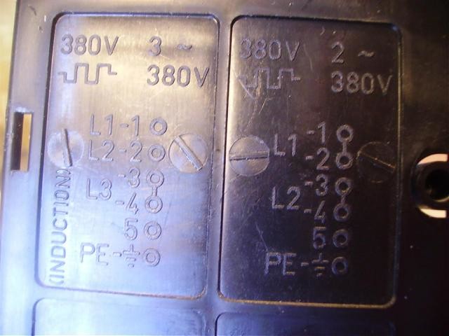

Det är en 380 V spis, dvs den ska inta ha någon nolla, och inkopplingen ser rätt ut. Alla 380 V (400 nuförtiden) jag stött på har antingen haft ett seriemotstånd eller en trafo för att få 220/230 till ugnslamporna, något av detta är trasigt/bränt/löst/glappt eller felkopplat. Följ tåtarna från lamphållarna.
Det kan mycket väl vara så att du skall ha 230V lampor fast du mäter spänningen till 400V.
Om det sitter ett motstånd i serie med lampan och du mäter med ett instrument med 10Mohm ingångsresistans så får du inget spänningsfall över motståndet och du kommer att mäta 400V. När du sedan sätter i en 230V lampa kommer spänningen att dela upp sig på lampan och ditt motstånd. Det är därför det är väldigt viktigt att ha rätt spänning och effekt på lampan.
Tack alla för era tips!
Det är löst nu och jag skäms delvis, så här var det: En av glödlamporna var ursprungligen hel därav köpte jag bara en ny, originalglödlampan kollade jag i annan lampa och där fungerade den. Jag labbade fram och tillbaka och inte förräns igårkväll funderade jag på det med seriekoppling och att jag faktiskt aldrig testade den nyinköpta glödlampan
Ni förstår själv forsättningen, den nyinköpta glödlampan var trasig så när jag bytte ut den mot fungerande så lös bägge.
Sen kan jag inte förstå vitsen med seriekopplade glödlampor, går en sönder så slocknar bägge ju... hmm
Någon som har en bra förklaring till varför man löst det på detta sätt?
Min gissning är att eftersom man inte har någon nolla så har man bara tillgång till 400V. Och 400V glödlampor är ovanliga och dyra, men två 230V-lampor i serie fungerar bra.wertok skrev:
Jag skulle byta båda om jag var du.
- Två lampor av samma fabrikat och (förhoppningsvis) tillverkade samtidigt fungerar bättre tillsammans.
- När man ändå är där och grottar kan man lika gärna byta båda. Man får dubbelt så mycket gjort med mindre än dubbla arbetet. Och den andra lampan är lika sliten den. Men man kan spara den till nödsituationer.
Jo, jag kom på det också så idag har jag satt in två helt nya glödlampor, jag reagerade på att de lyser svagare än andra 25W lampor och det förklaras ju av att de bara har 200V var att arbeta med.
Din teori verkar förnuftig!
