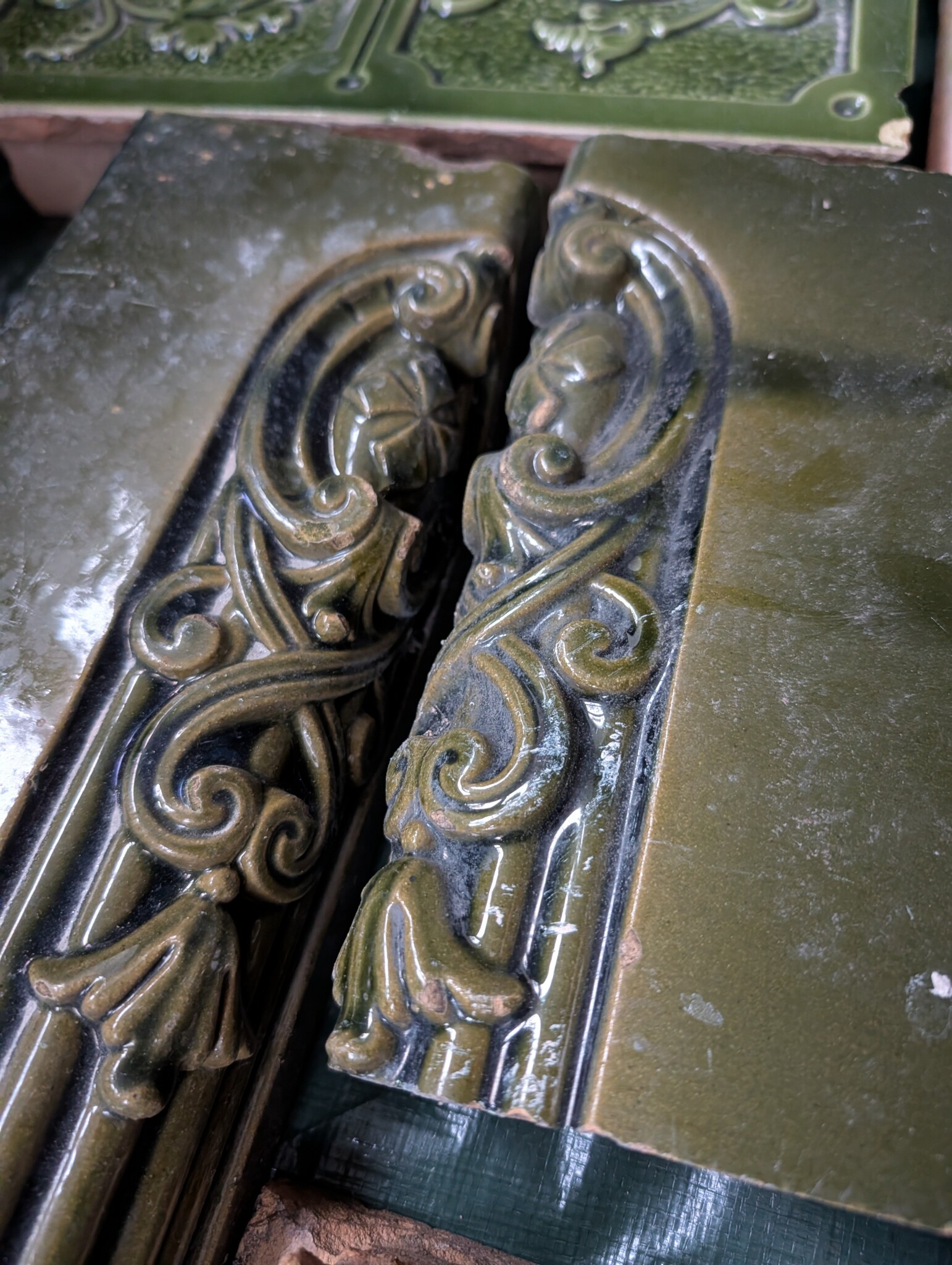

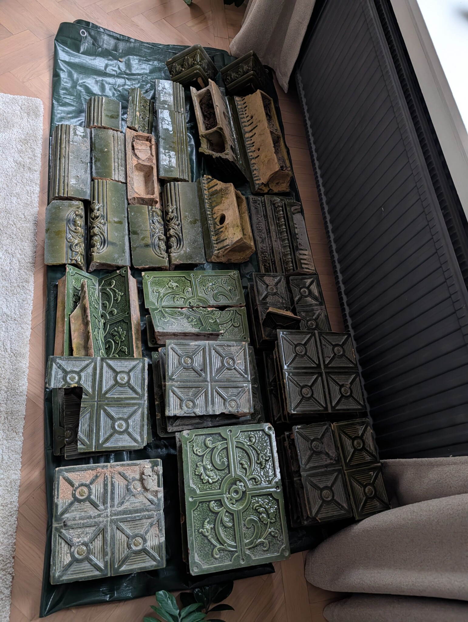

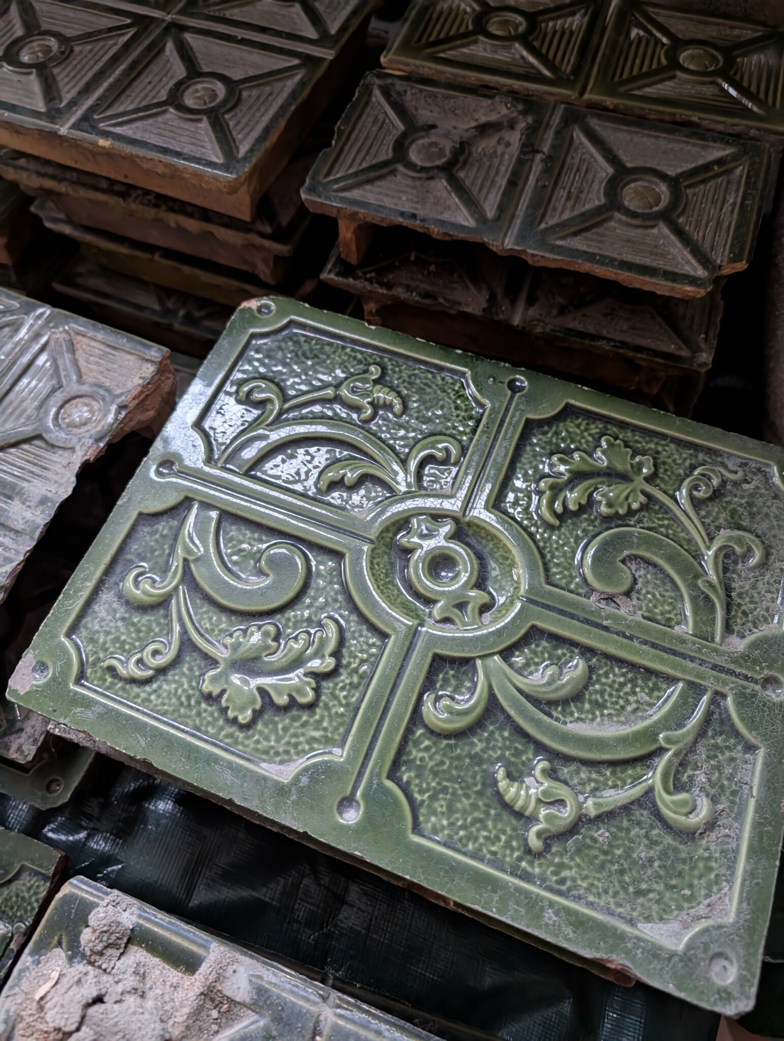

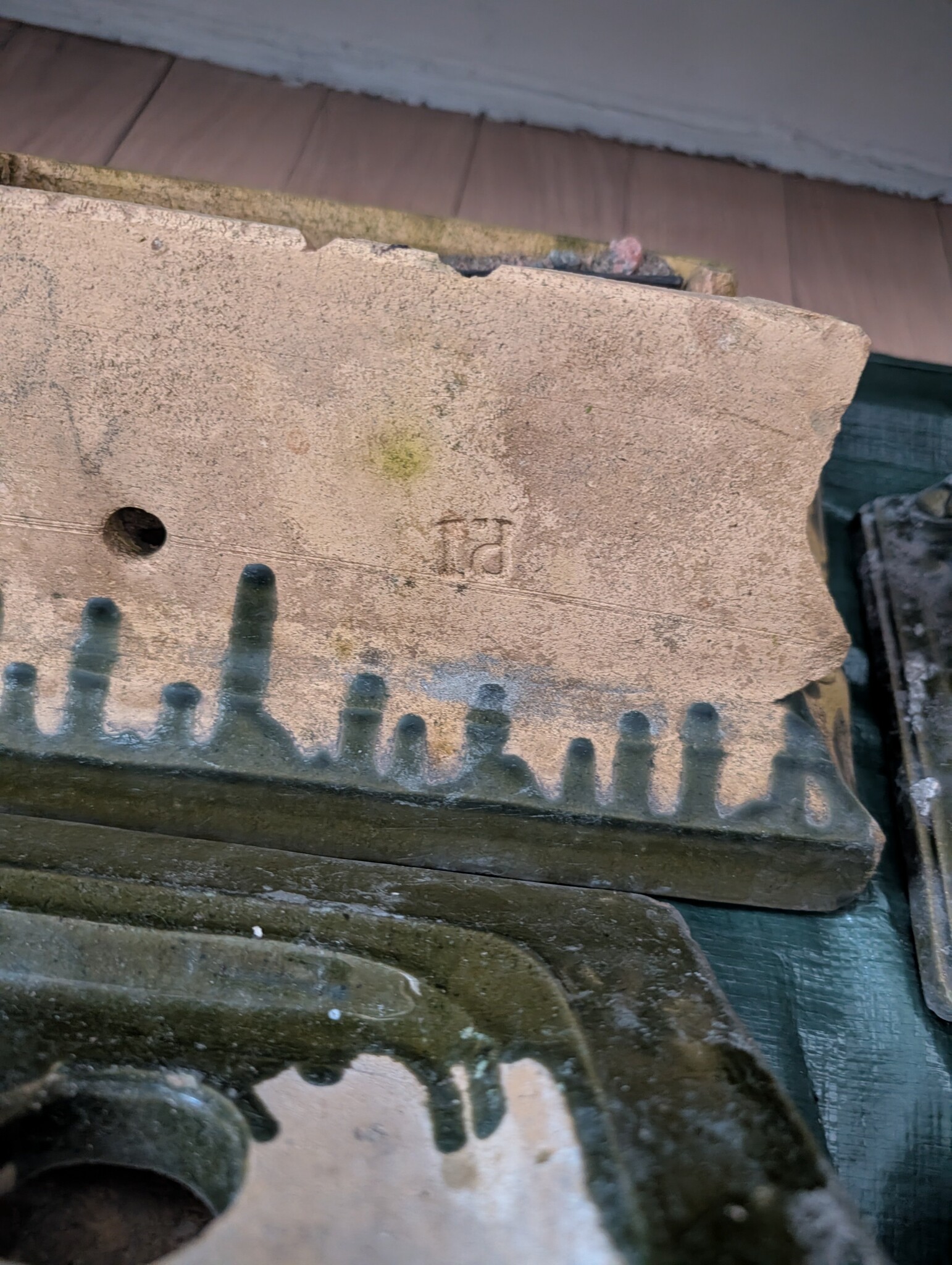

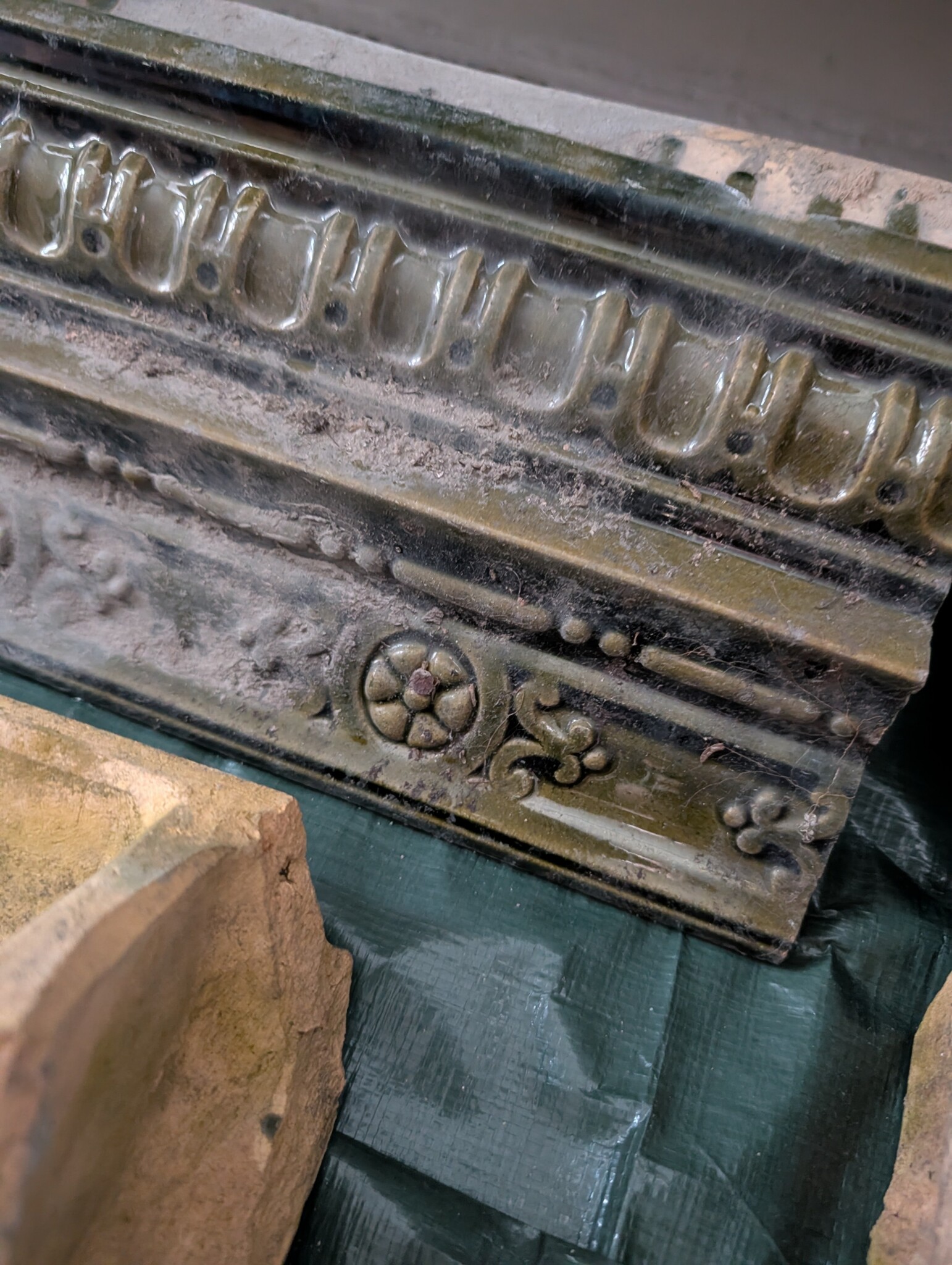

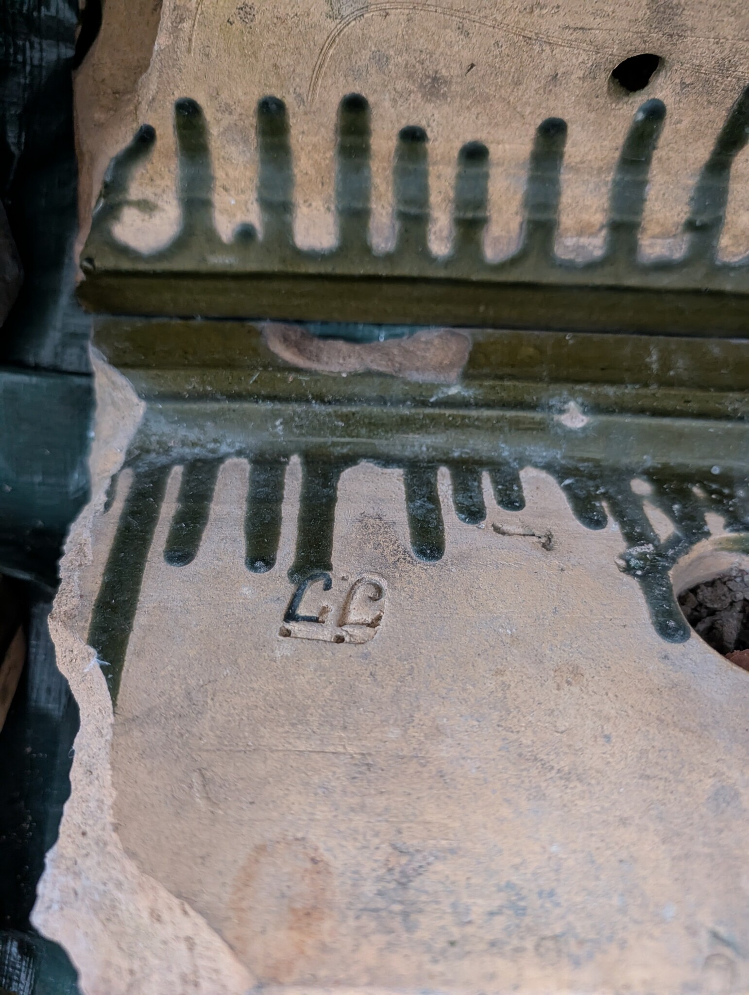

Jag har flyttat in i en lägenhet i ett hus byggt 1904, och med den följde det med en kakelugn i delar. Jag försöker identifiera vad det är för kakelugn och sedan försöka bygga ihop den, och ha som dekoration (med värmeljus på sin höjd). Jag har bildsökt men inte hittat någon bra match. Någon som vet vad det är för "modell"?
Har ingen erfarenhet att bygga kakelugnar, men är jag rätt ute att man kan foga samman dem med kakelfog/fix eller liknande?
//Johan

Jättesnygg kakelugn. Vill varna för att använda cementbaserade bruk när du sätter upp den. Det finns flera trådar här i forumet som tar upp hur man går tillväga. Även om du idag monterar upp som en kuliss så kan det komma ett tillfälle i framtiden då du eller någon ny ägare vill använda skalet för att bygga en ny fungerande ugn. Då är man tacksam om bruket inte biter för hårt i kaklet.
Ett par snabba tips från detta forum:
https://www.byggahus.se/forum/threads/hur-monterar-man-upp-en-gammal-kakelugn.115287/
https://www.byggahus.se/forum/threads/mura-upp-en-kakelugn-pa-egen-hand.16661/
