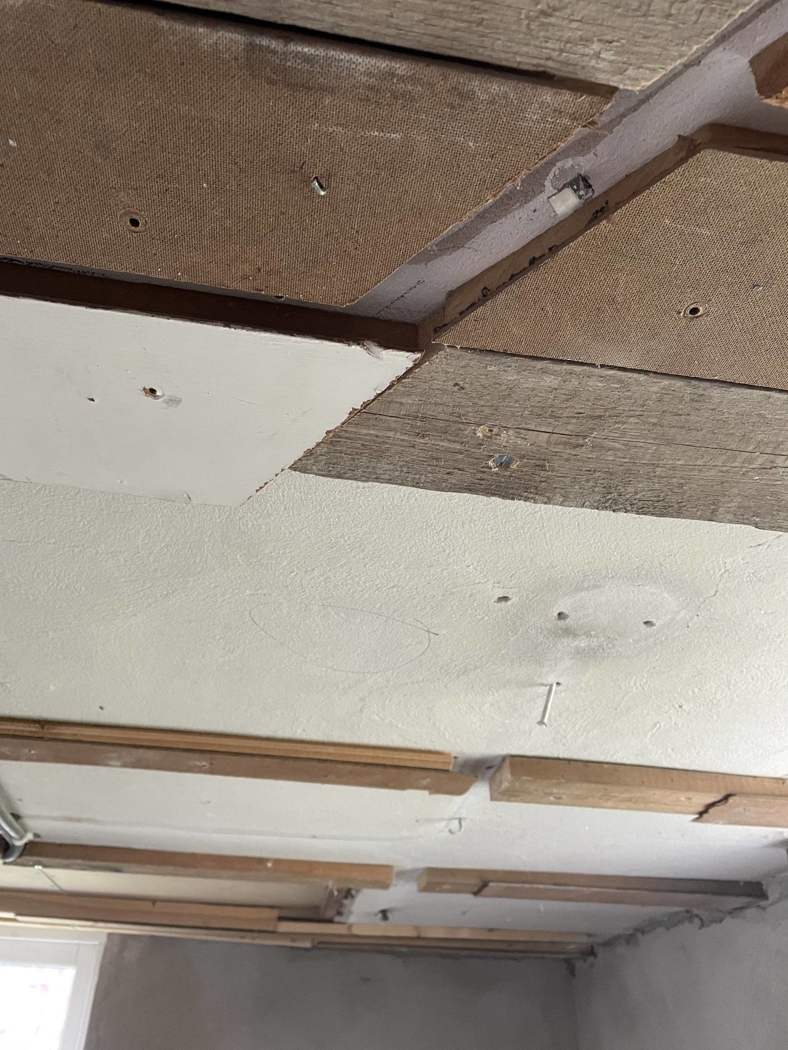

Sitter gammal gles idag (se bild).
Behöver tjockare gles, 28mm, för att få plats med spottar.
Tänkte ta ner befintlig gles och sätta upp ny.
men hur fäster jag glasen på bästa sätt? Det är puts och ovan putsen är den halm. Kan jag limma fast gles med pl400 och stöttor?
  • Delvis demonterad taklattning med synlig gammal isolering och en putsad yta som förbereds för installation av tjockare gles.
Om den nuvarande glesen sitter bra så skulle jag bara slå på den nya på den gamla.
den är 22mm och rätt ojämn. Kan jag limma en massa masonitbitar på detta då? Jag måste få det till 28mm
Vad har du för takhöjd? Är du beroende av att den inte blir för låg? Om inte så hade jag satt på den nya glespanelen på den gamla och mellan den nya och den gamla lagt masonitbitar för att få det i våg.

Det är i en äldre del av källaren. Kommer bli väldigt lågt i tak i så fall. Men idén låter ju smart. Finns det nått lägre än 22mm man kan välja då
Jag skulle kapa remsor av plywood istället. Men kanske någon annan har någon ide' och kan svara på din ursprungliga fråga.
