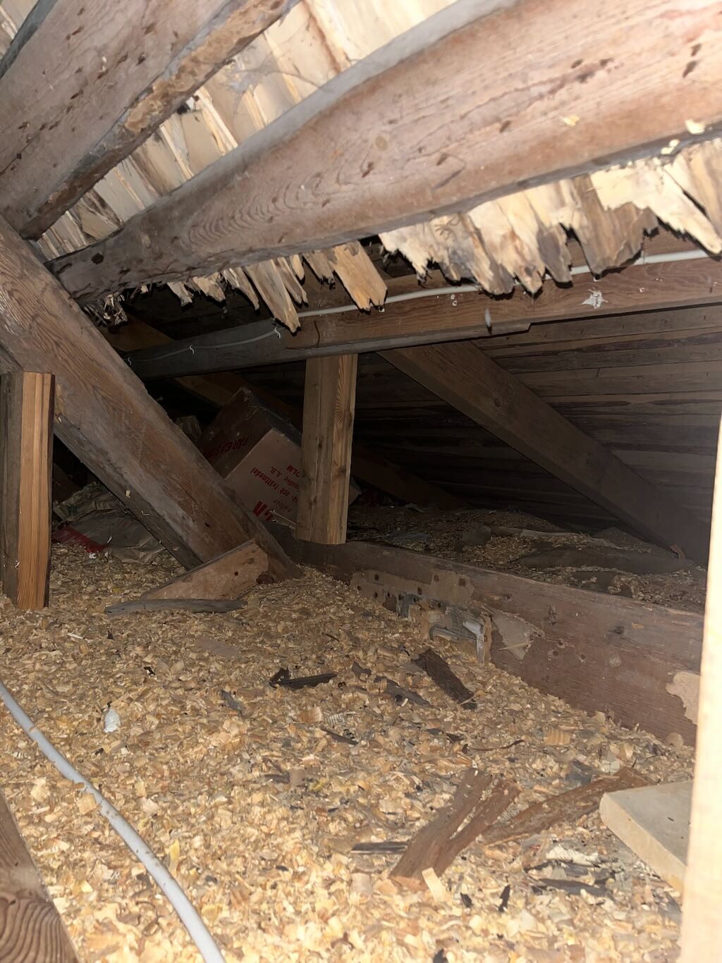

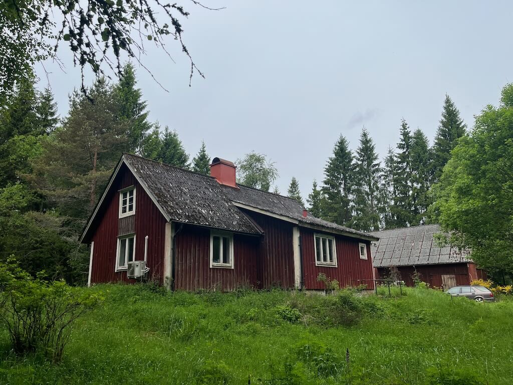

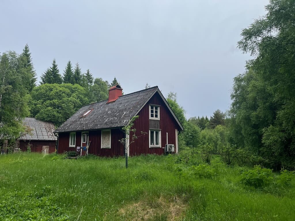

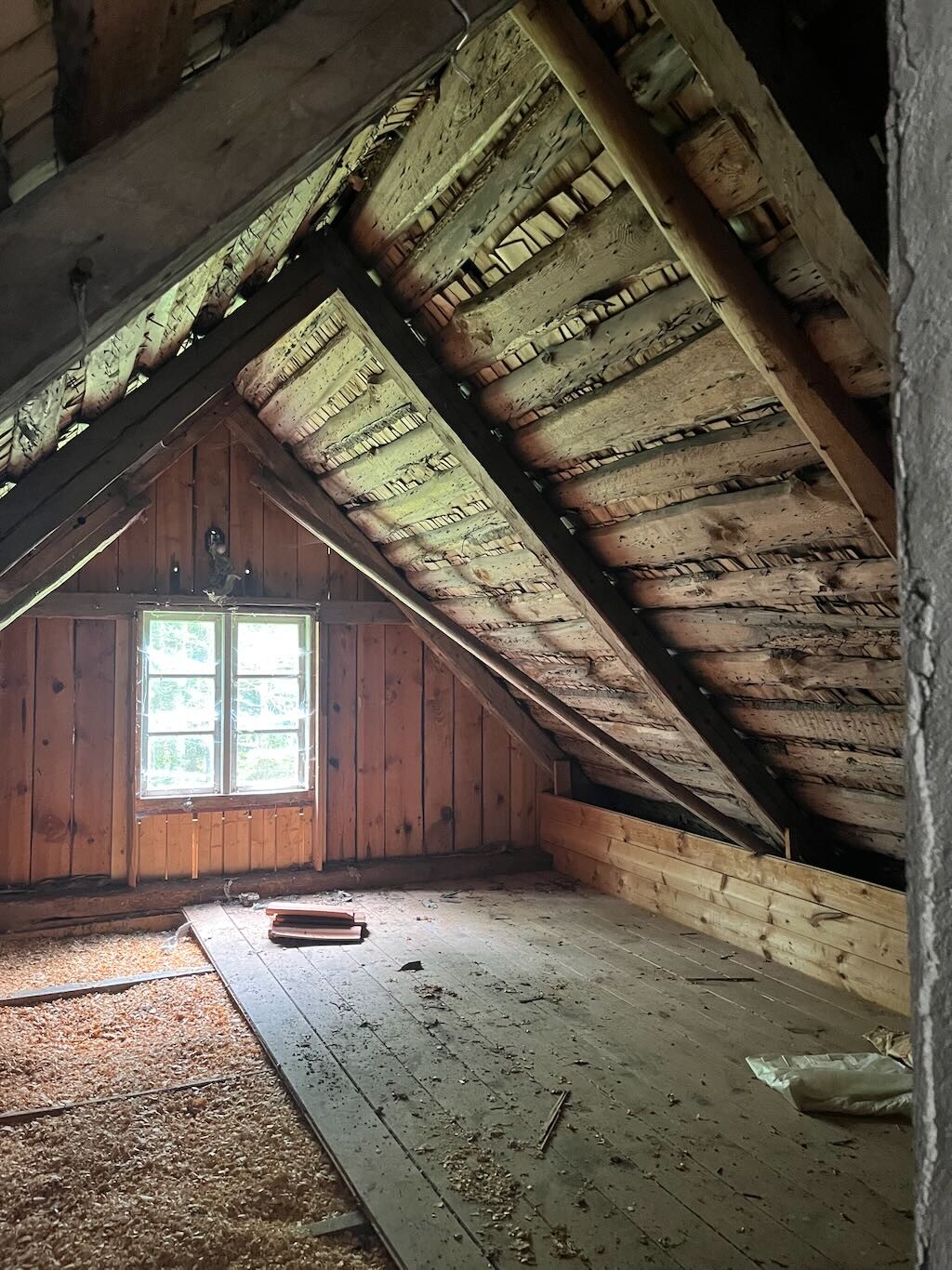

Jag har ett gammalt torp som behöver ett nytt tak då eterniten som legat där sedan 50-talet är så genomröten så att jag knappt vågar peta på den. Att eterniten ska bort är det ingen tvekan om eftersom den faller i smulor så fort en petar på den. Takstolarna sitter något ojämt med CC 170-200cm och är av varierande mått på 13x13-15x15cm.
Vad jag har för alternativ vad gäller läggandet av nytt tag? Helst skulle jag riva allt och lägga råspont, men är det ens ett alternativ med så glesa takstolar? Och vad gör jag annars?
Rött torp med gammalt svart tak i behov av renovering, omgiven av grönska och skog.
Rött torp med gamla, slitna eternitplattor på taket omgiven av grönska, i behov av renovering och byte av takmaterial.
Gammal vind med ojämnt tak, exponerade takstolar, ljusinsläpp från fönster, träväggar och golv delvis täckt med spån.
Gammalt tak med trasiga eternitplattor och ojämna takstolar i ett torp, omgivet av sågspån och bråte på vinden.

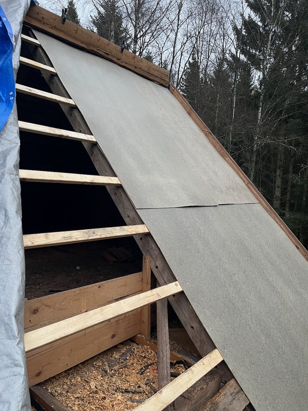

Arbetsgången har la varit sådär, men nu har jag äntligen börjat lägga på board.
I ett dampigt och tidsoptimistiskt ögonblick så fick jag för mig att riva spåntaket och lägga glespanel 28x70 med CC 45cm. Spåntaket var så fnösigt så att jag inte vågade klättra runt på det och jag ändå hade virke liggandes. Hur dum idé var det? Och funkar det med bara vågrätt underlag till boarden eller måste jag sätta något lodrätt också för att det ska hålla tätt i skarvarna? Tänkte sätta ströläkt över skarvarna oavsett för att hålla ihop dem.
Spontant känns det klent med 25x70
Det verkar som du spikat bärläkten på undersidan av boarden.
Läkten bör placeras på ovansidan av boarden för att bära yttertaket.
Tror du inte att läkten är bara för boarden?
Det verkar onödigt.

Bärläkt kan ju behövas mellan takstolarna, då det ser ut att vara rätt stort avstånd mellan dessa.
Så ska väl bärläkten vila på något?
Workingclasshero
Oljehärdad board har visat sig fungera väl även med 1200mm mellan takstolarna.
Och hur långt är det mellan takstolarna?
Är avståndet mer än 1200mm är det nog bättre att sätta in en extra "takstol" än att spika läkt på tvären under boarden
