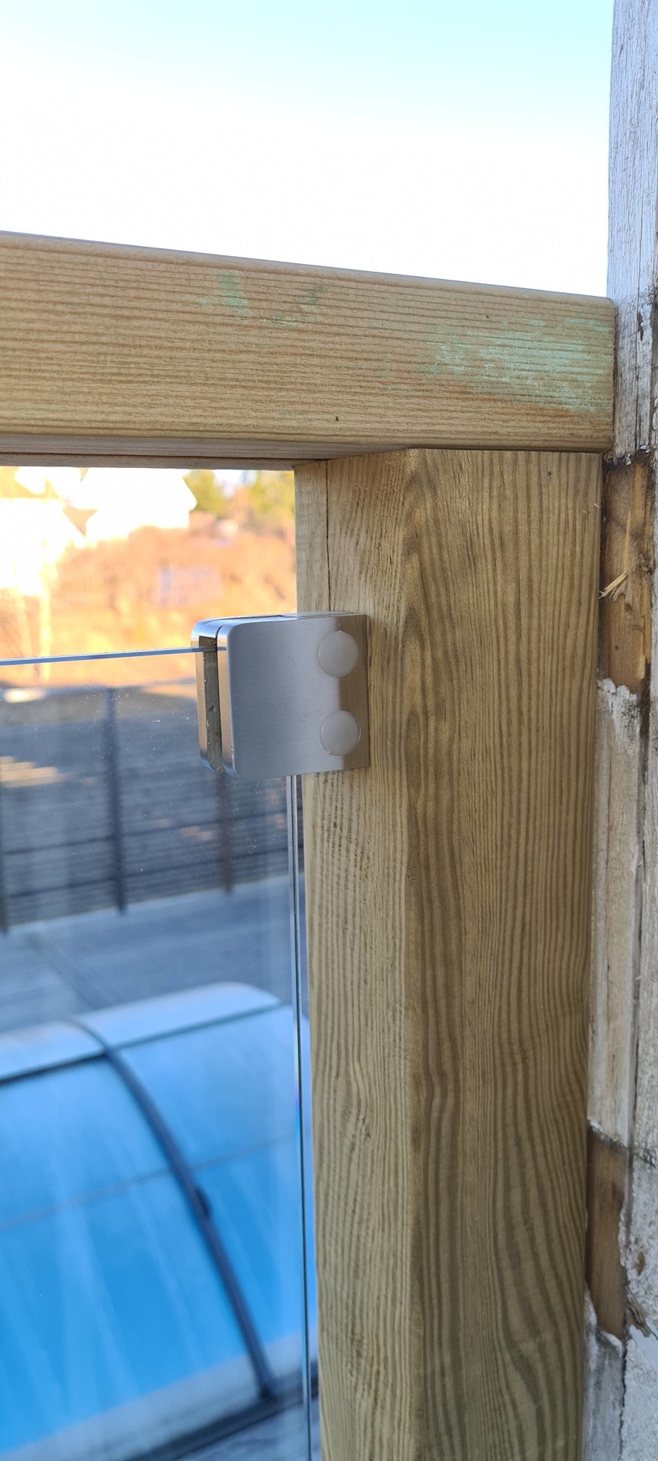

Vi monterade glasskivor på vår altan i höstas.
Körde med beslag och måttbeställde alla glasskivor då det var en viss variation i mellanrummet mellan stolparna.
Man kan naturligtvis som du skriver fräsa ur spår ur stolparna och då blir det ju tätt men vi tyckte att det var mer arbete än vad det eventuellt skulle ge.
Eftersom vi har två meter ned från altanens kant blev det laminerat glas... precis som regelboken säger.
Har man däremot ingen fallhöjd så hade jag stannat med härdat glas.
Vi tycker inte det blev konstigt eller fult med beslag men välj beslag i rostfritt stål så håller de sig snygga längre.
