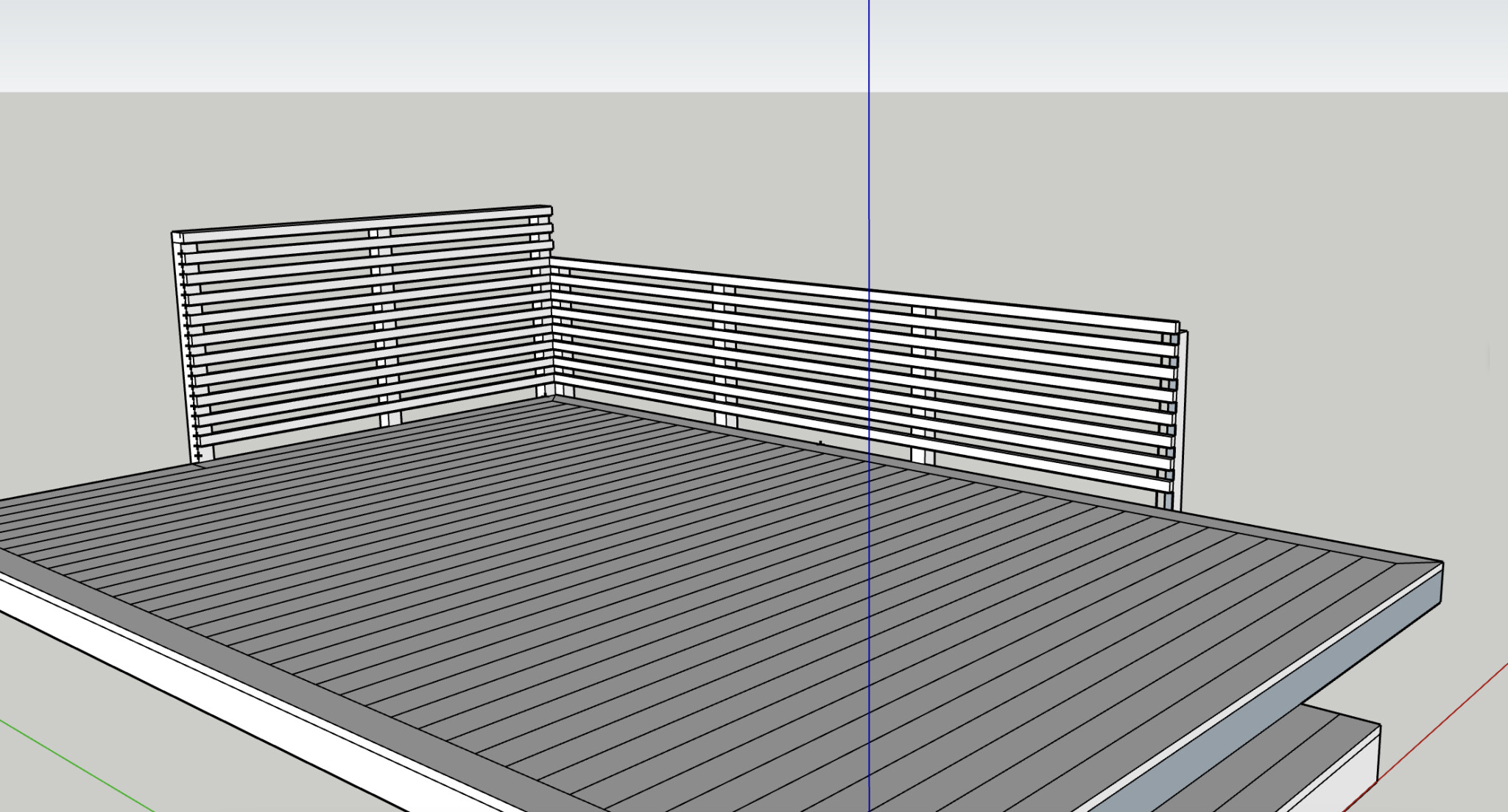

Byggde förra sommaren en fristående altan. Nu är det dags för ett ribbstaket. Se bild för hur jag har tänkt mig konstruktionen. Stolpar 70 x 70, ribbor 22 x 45. Cc 100 resp 115 cm. Oljat och målat icke-impregnerat virke.
Några frågor:
* Hur ska jag fästa in ribborna i stolparna. Krävs förborrning?
* Det finns möjlighet att förankra stolparna (vissa eller alla) i marken via jordankare för ökad stabilitet. Är det en bra idé?
* Jag skulle vilja att de olika "staketsidorna" stabiliserar varandra i vinkeln, men i nuläget är de i princip fristående från varandra. Går det att konstruera annorlunda?
Tack för alla synpunkter!

Cc måttet mellan stolparna bör sänkas till högst 80 cm annars kommer ribborna att börja hänga och böja sig. Fästpunkterna för stolparna måste vara ordentliga annars kommer de ge vika. Antingen att du fäster dem i reglar i altanen(fästa i trallbrädan räcker inte) eller jordankare.
Det staketet får inte godkänt vid besiktning. Om det inte är plexi eller liknande framför ribborna.
Barn kan lätt klättra på ribborna och falla över och skada sig.

Så länge det inte är ett högt fall bakom är de godkända.
Jo, det stämmer ju. Det såg ut som att det var ett fall bakom.

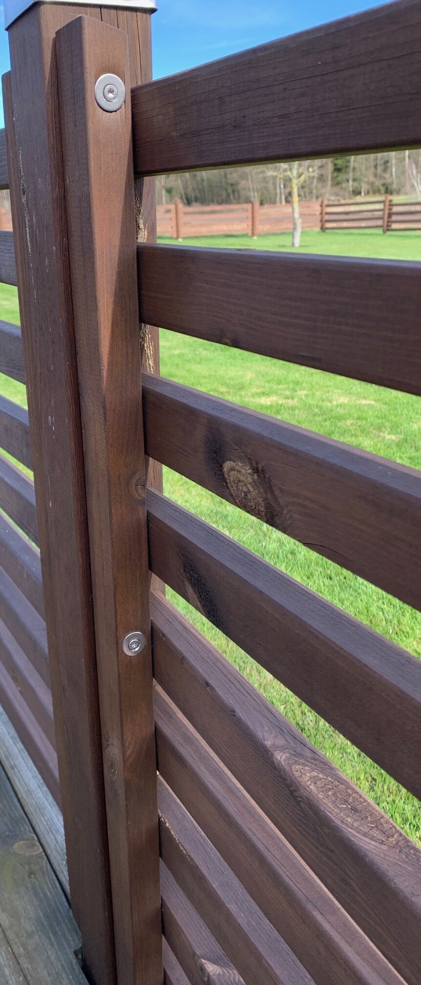

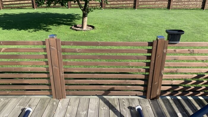

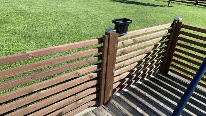

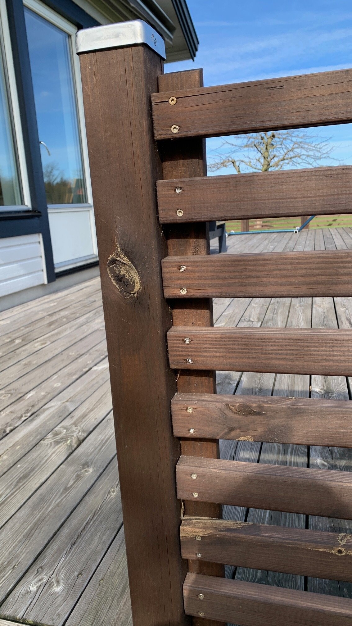

Mitt... cc1200mm, fäst i stolpar med trallskruv och försänkt 5,3 BRB A4, alla hål förborrade

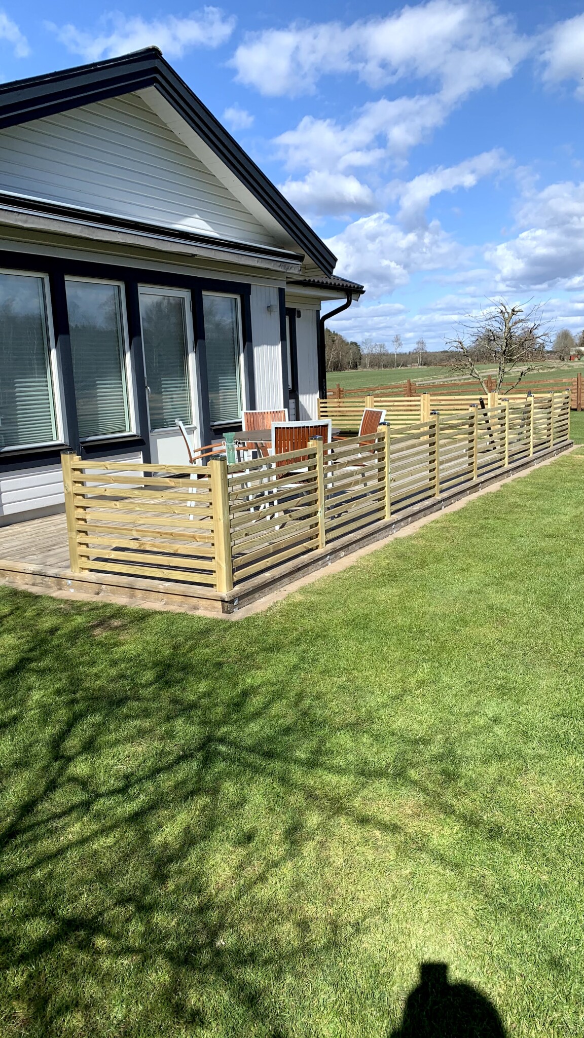

  • Träaltan med räcke av liggande träribbor intill ett hus, omgiven av gräsmatta och landskap i bakgrunden.
  • Trästaket fäst i stolpar med trallskruv, försänkt konstruktion. Grön gräsmatta i bakgrunden.
  • Trästaket med horisontella plankor, monterat på stolpar ovanför en trädäck, med gräsmatta och träd i bakgrunden.
  • Brun trästaketdel fastsatt med försänkta trallskruvar och borrade hål, stående på träplankor, med grönt gräs och träd i bakgrunden.
  • Träräcke fäst med trallskruv i stolpar på en altan, förborrade hål, försänkt 5,3 BRB A4-skruv.
