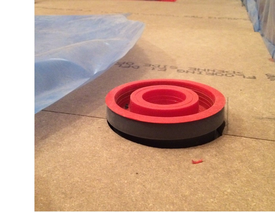

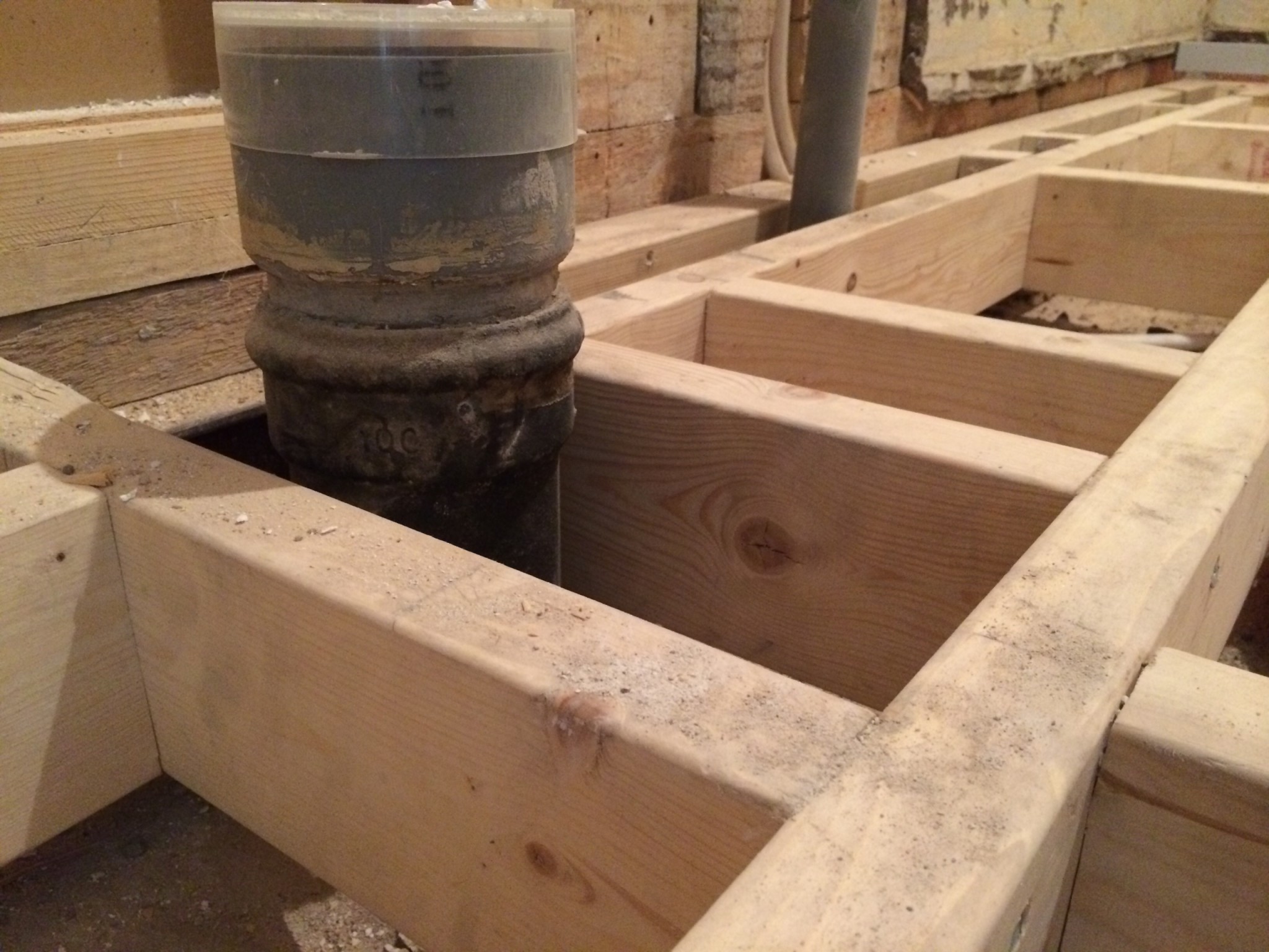

Gjutjärnsröret kommer hamna i kant eller under flytet ser jag nu.
Hur skulle ni ha gjort?
Låtit vara som det är men nu anslutning och tätskikt mot eller ska
Man köpa nåt annat?
Gjutjärnsröret är fastgjutet i golvet så röra det är inte ett alternativ,
Man köpa nåt annat?
Grundstött
· Halland
· 28 345 inlägg
Det ser ut som att du redan har en "förlängning" på röret. Då kommer du väl upp i tillräcklig höjd?
En annan sak är ju att om man ändå gör en så omfattande renovering kanske det är lika bra att passa på att byta ut gjutjärnsrören också. Det skulle jag nog gjort.
Men jag ser ju inte var det är fastgjutet. I vilket golv, det finns ju inget golv

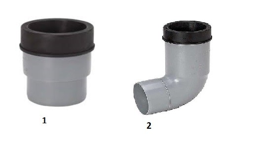

Sitter i liknande situation att skarven hamnar precis över kanten på spånskiva. Rör muff kanten över blir ungefär 2,2 cm.
Har försökt med 88,5 böjar men då kommer jag för långt ifrån vägg. Någon som har en tanke?
Annars så skjuter du bara i ett 110mm rör och ser till att flytspacklet täcker din 110mm muff. Röret kapar du sen jäms med flytspacklet (max 12mm uppstick) och monterar en flänsad WC-anslutning så blir det efter konstens alla regler!
http://www.jafo.eu/produkter/index.php/anslutningar-wc/wc-stosar-excentriska/wc-stos-gas-110.html
Tätskiktet ska sedan anslutas på WC-anslutningen.
Är det en bättre lösning? Min största farhåga är att kakelsättaren inte når över de ca 2,2 cm som 110muffen är. Men han kan kanske styra det. Väggen bygger ca 2,7 cm så jag kommer ca 6-7 cm från vägg (kant-kant, inte cc).
Skillnaden är flänsen mot den varianten du har. Finns på bild i säkervatten sid 25.
http://www.sakervatten.se/download/706-A3CF938BF4EA75C6B011467A51A15778/Branschregler-20161.pdf
