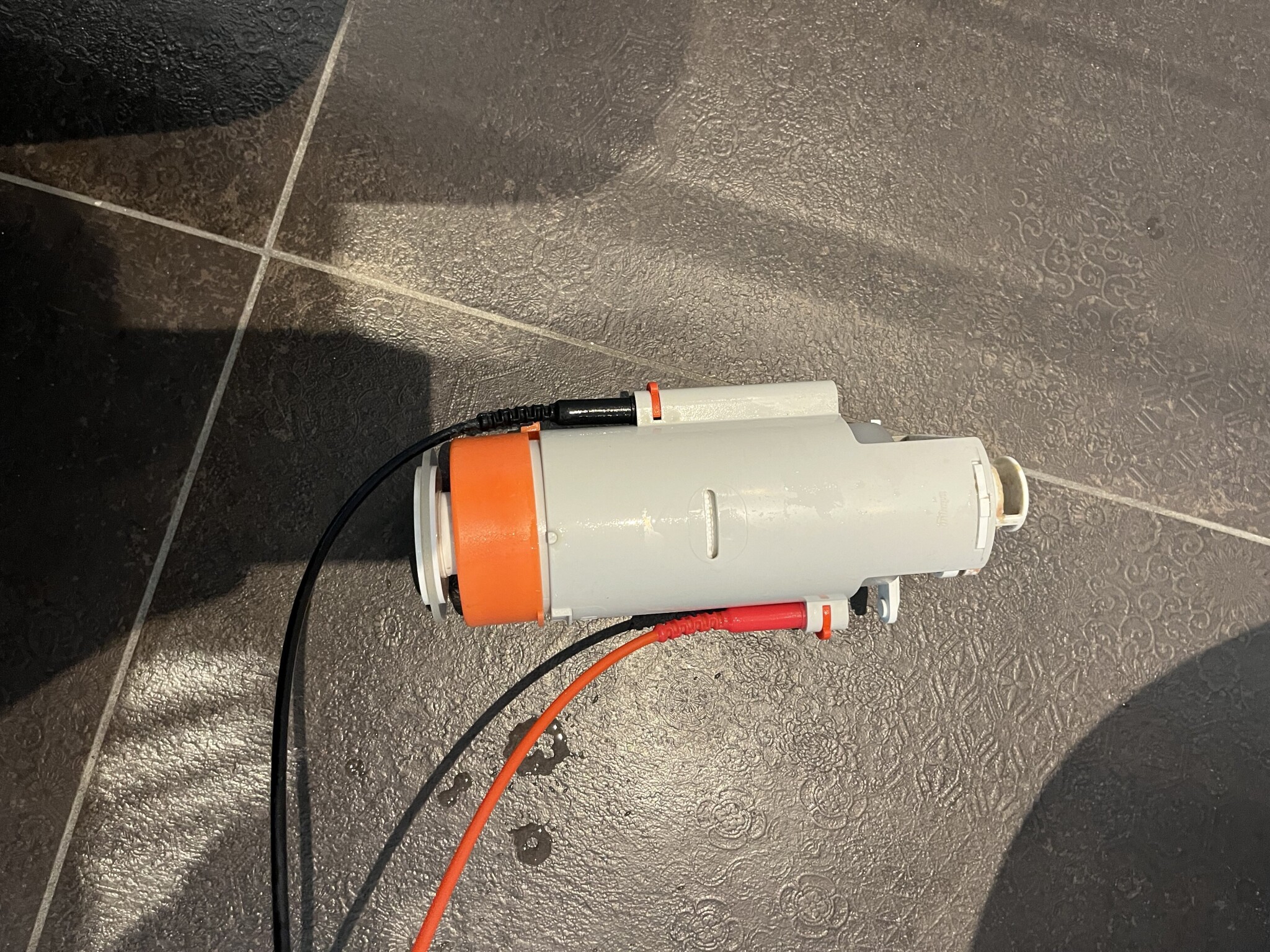

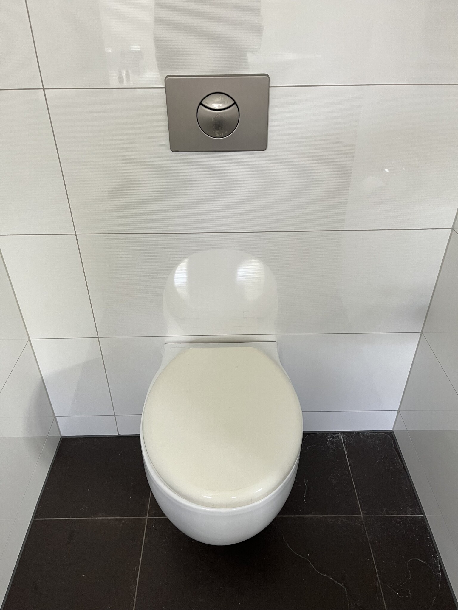

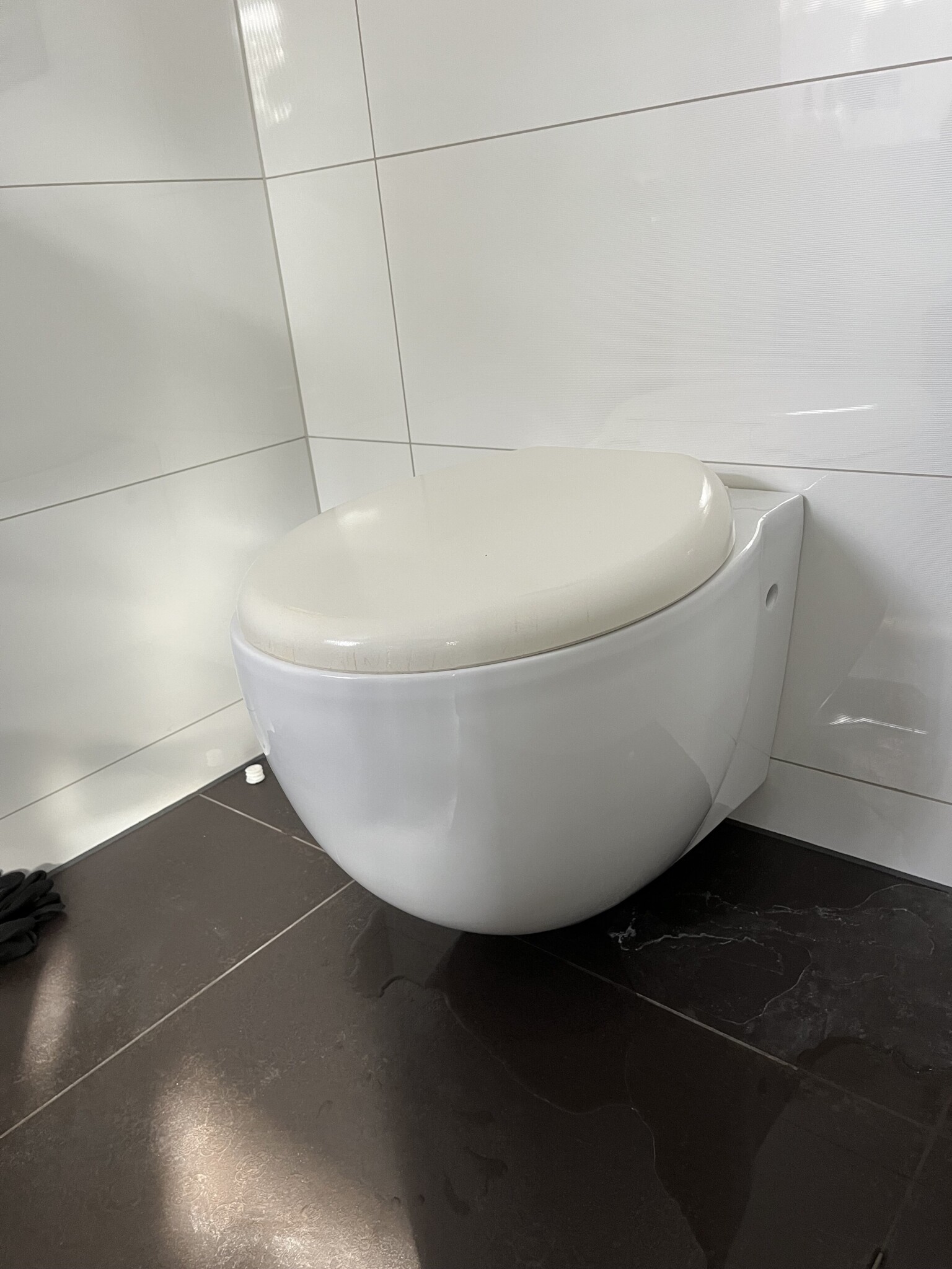

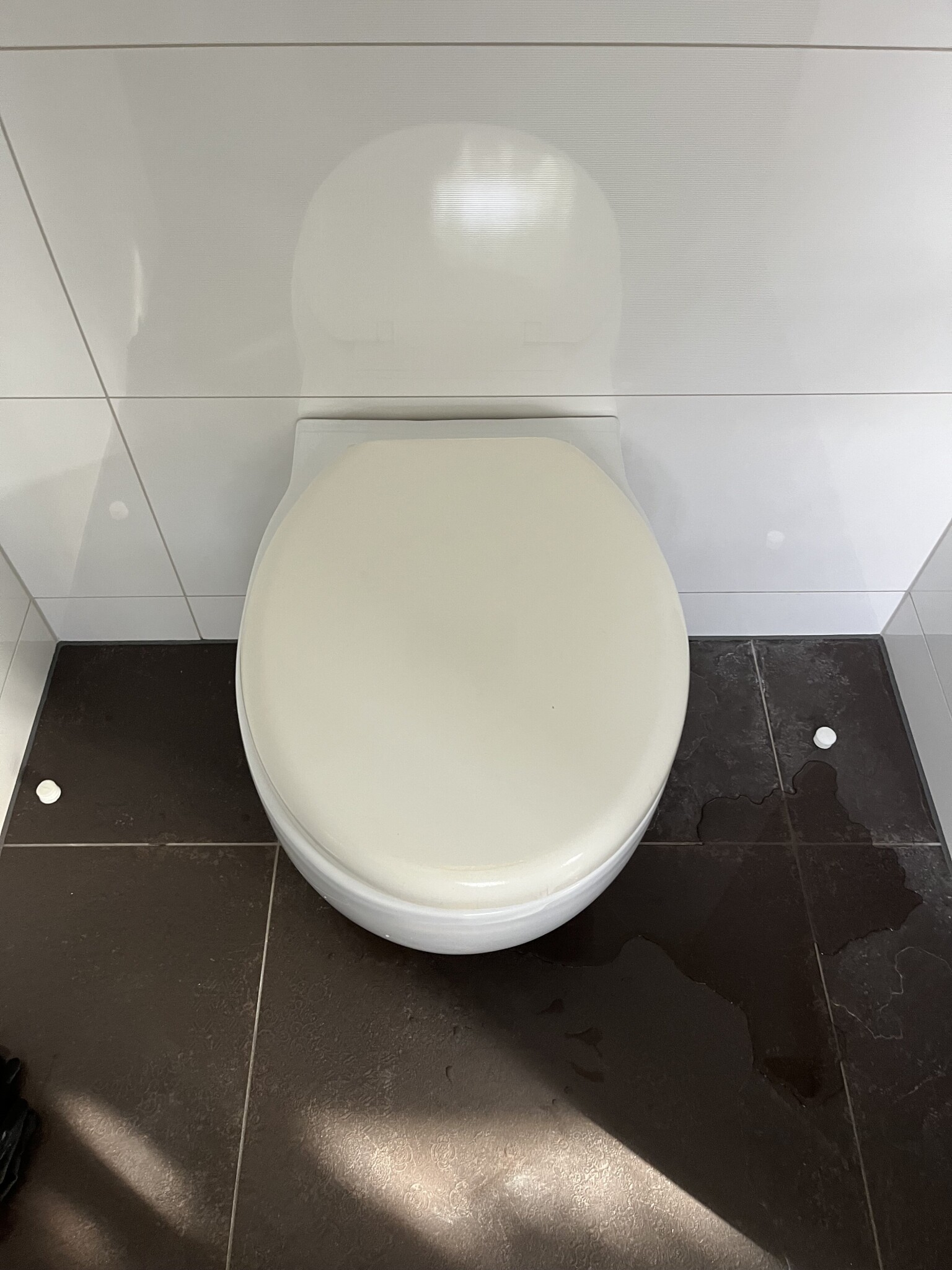

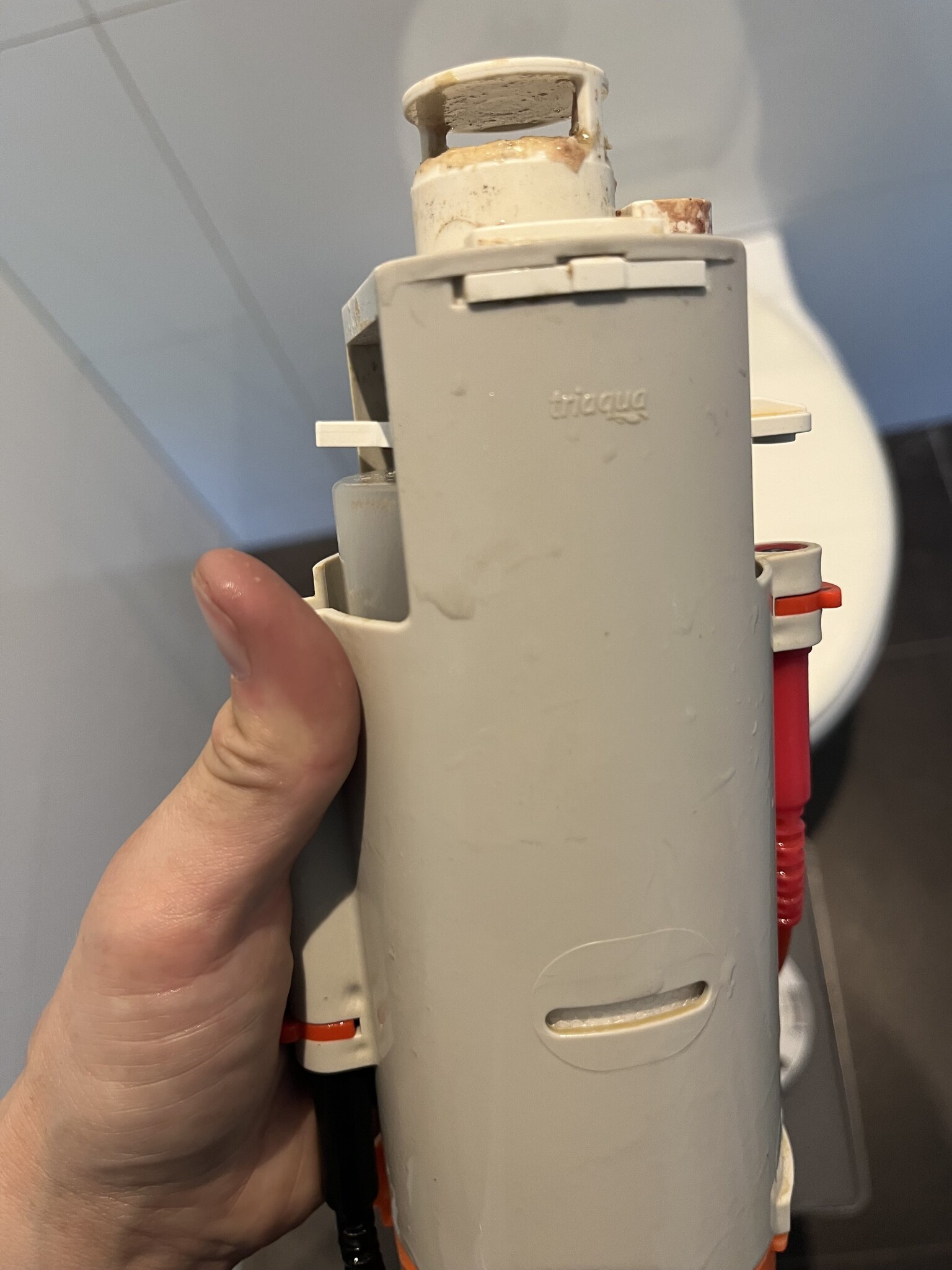

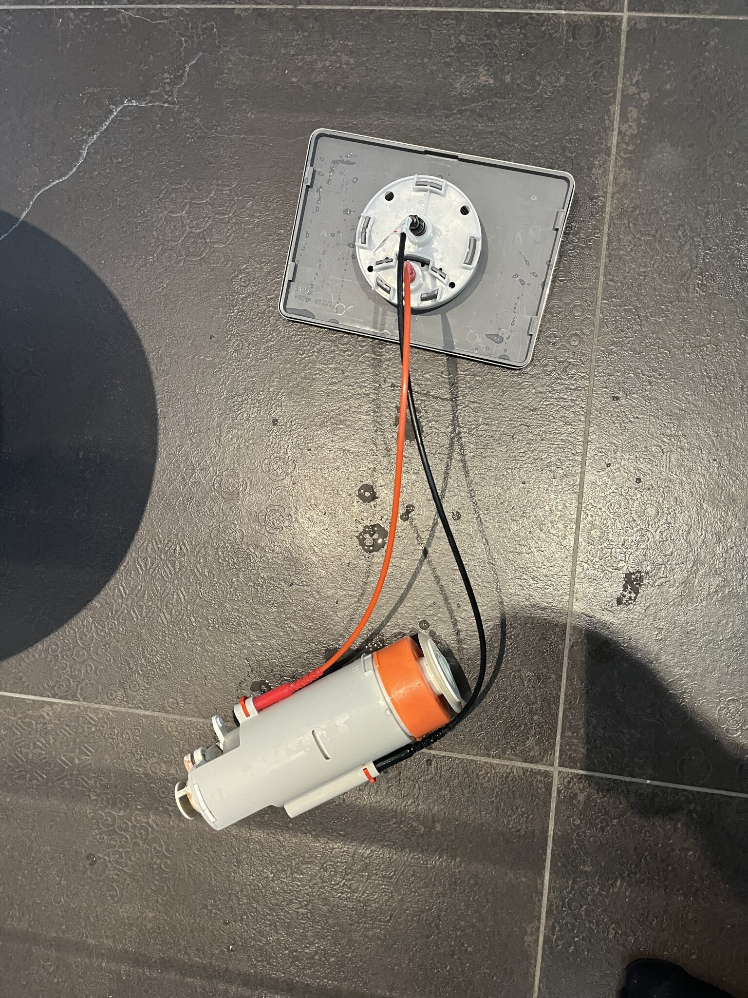

Skulle behöva veta vilken toalett detta är så jag kan köpa en sits till den samt byta insatsen till den men kan inte hitta den någonstans. Någon som vet vad det är för någon?

Hej och välkommen till forumet på byggahus.se @Hailie
Du verkar ha någon europeisk variant av WC.

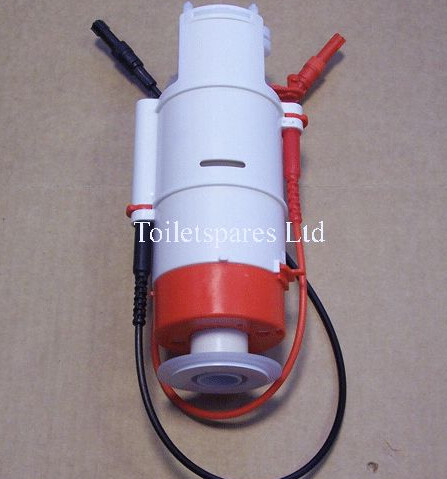

Snabb googling på "triaqua", som ventilen har tryckt på sig, ger detta:
https://www.toiletspares.co.uk/red-black-cable-valve.html
En vit och röd toalettventil med slangar, avsedd för Villeroy & Boch toaletter, ligger på en kartongbakgrund.
