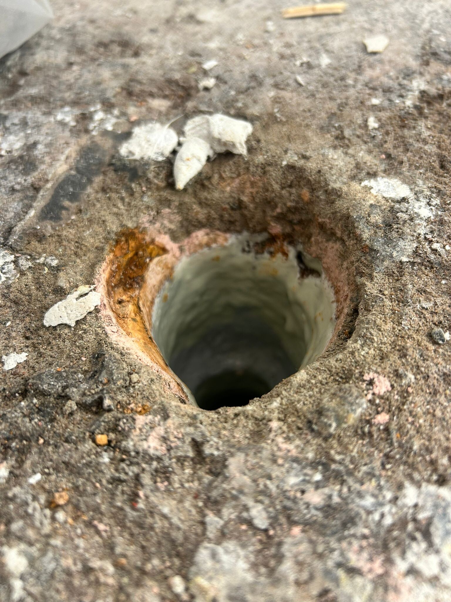

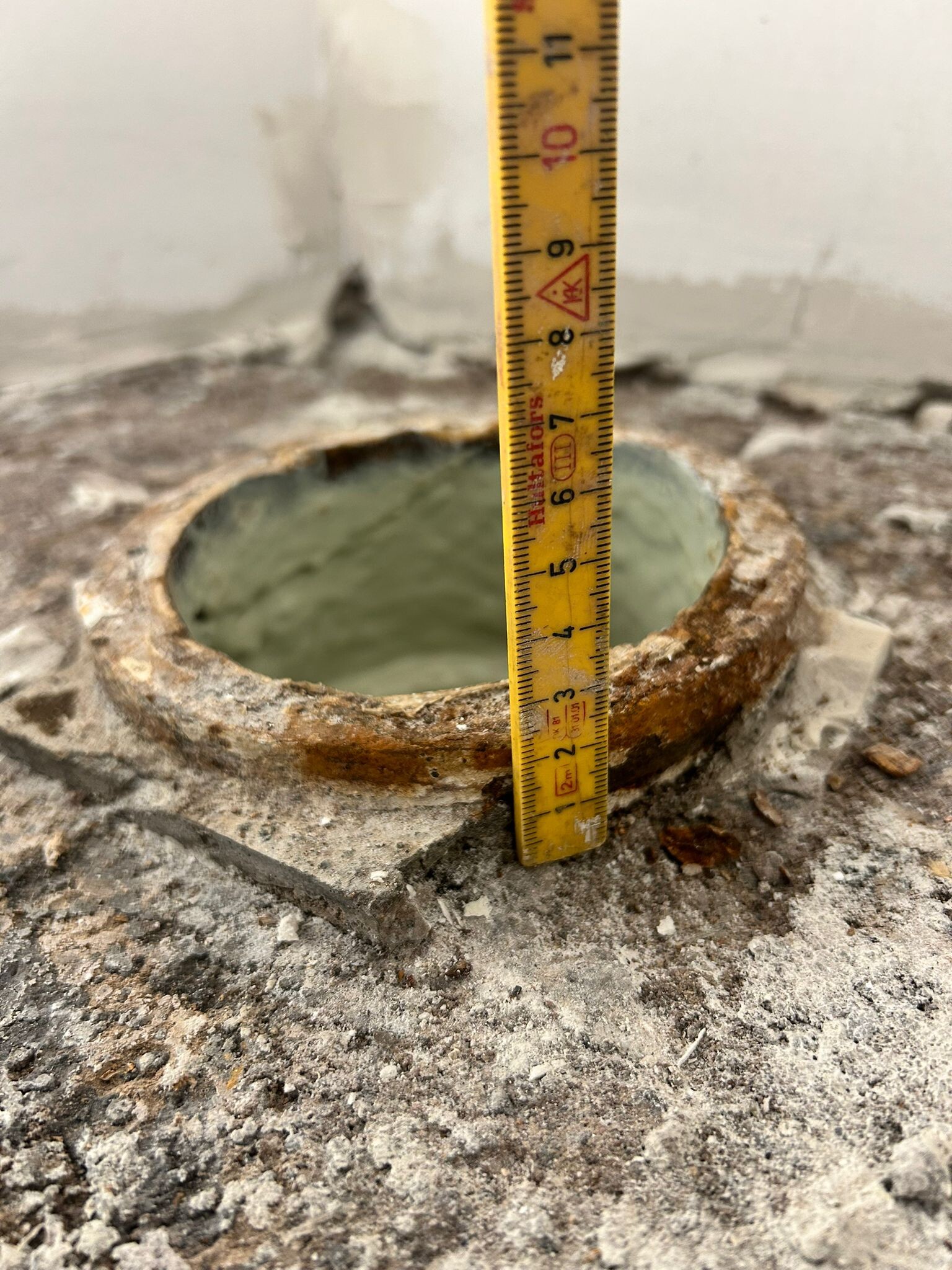

Håller på med renovering av WC i källare på oisolerad betongplatta, så kommer därav inte ha tätskikt, utan att enbart flytspackla och lägga klinkers.
Efter rivet så inser jag att avlopp till handfat ligger under betong, och WC cirka 2cm ovan. Så dom kommer inte sticka upp efter flytspackel och klinkers. Vad är bästa sättet att förlänga dessa två? Dom är relinade om det spelar någon roll.
Bifogar bilder
Tacksam för hjälp!

Hur går det?
Vad är det för innerdiameter?
Intet Intet skrev:
Hur går det?
Jag beslutade mig för att bila upp, kapa av en bit av gjutjärnsröret och förlänga röret till handfatet i golvet, sen tryckte jag ner en avloppsförlängare i WCn, som det kommer flytspacklas runt.
Handfat var 50mm och WC 110mm
