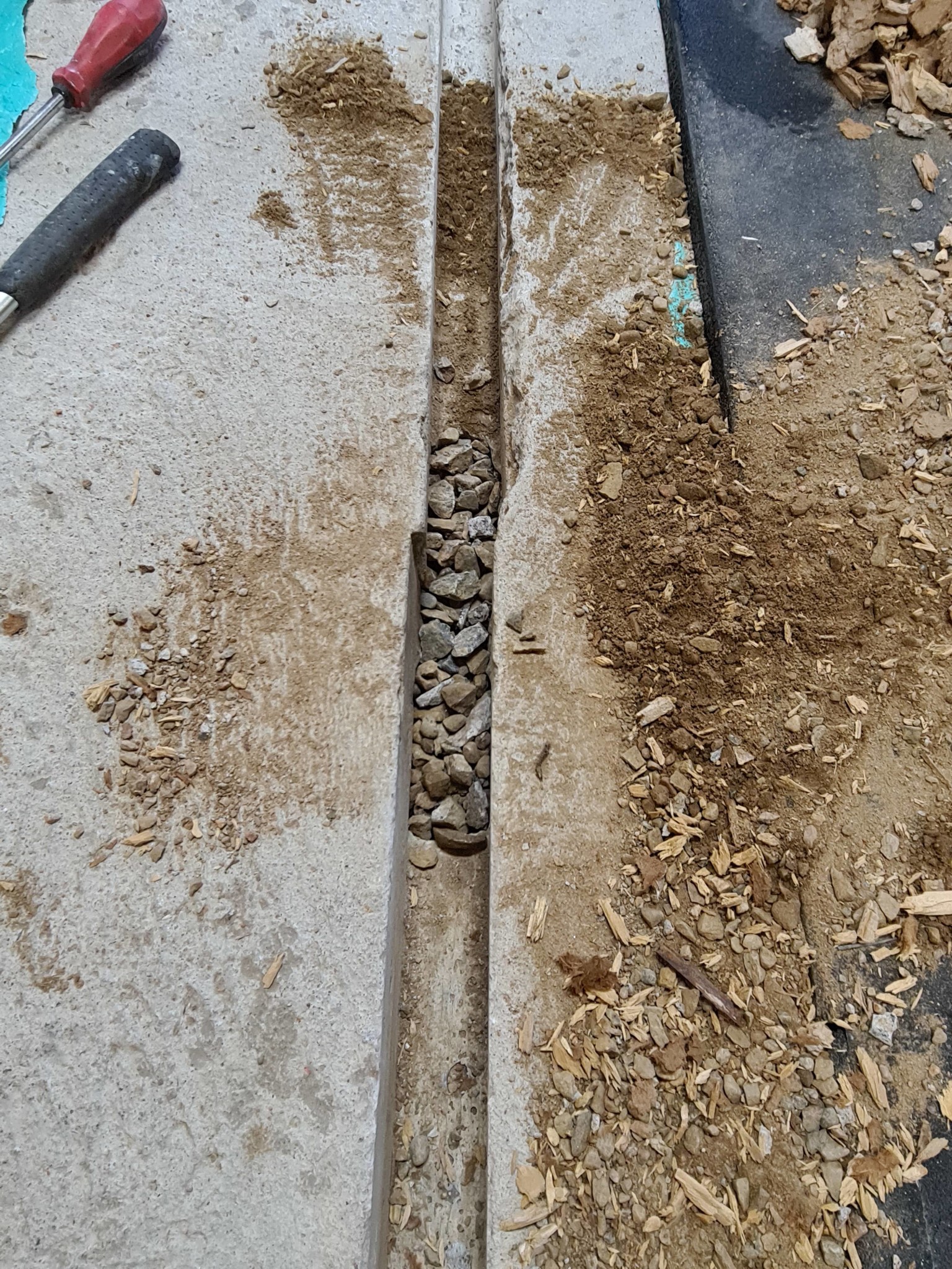

Fyllde upp och bankade till lite makadam och småsten som jag grävde upp när hålet rensades.

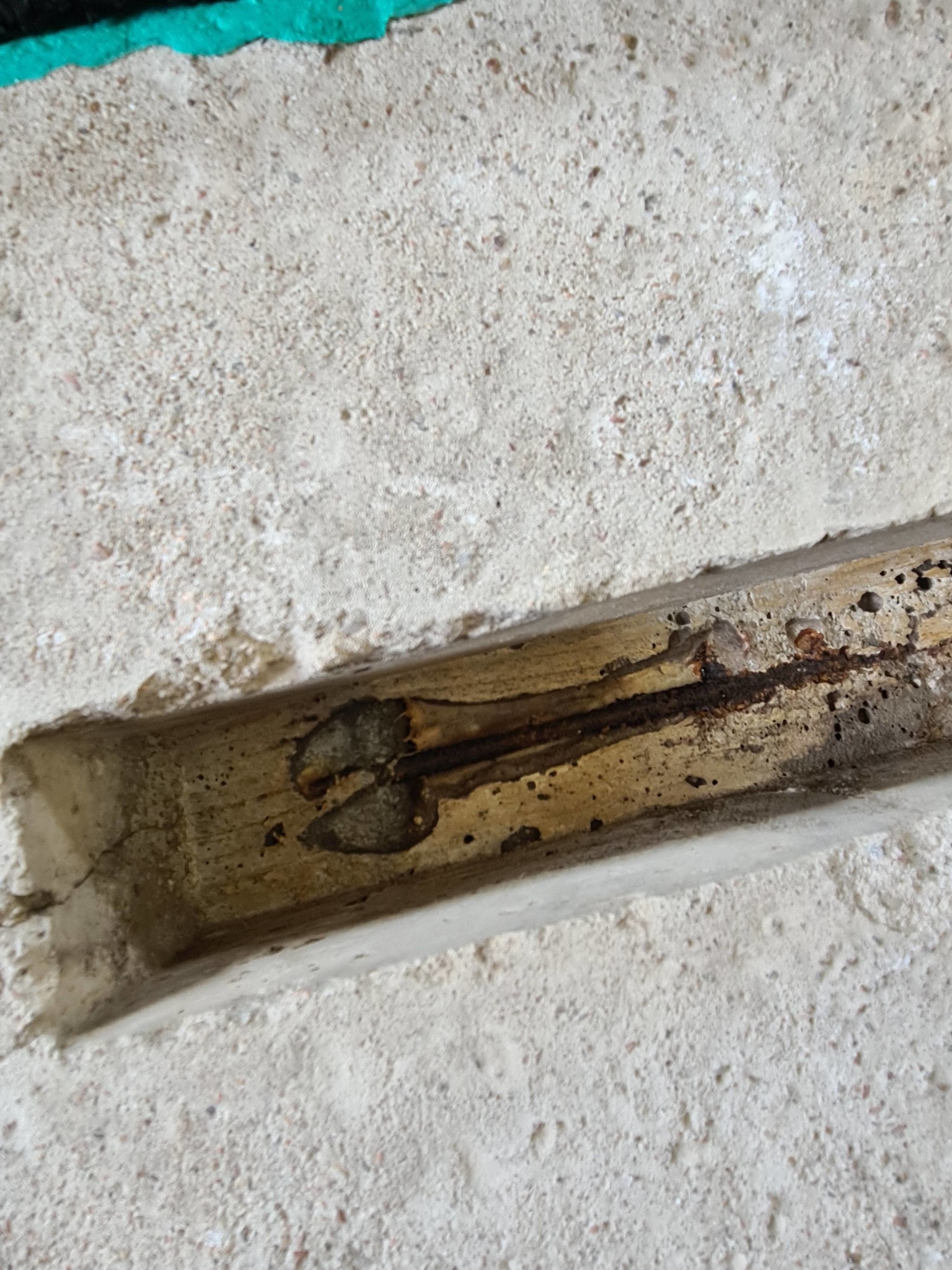

Sen när jag städade bort allt skit såg jag att det fanns mer trä under plattan :oops:
Pallar inte bila upp det så jag gjuter igen över det, eller ska man slänga ner lite åldersbeständig byggplast i botten och gjuta mot för att separera från den nya betongen? Har det inte ruttnat på 20 år så håller det säkert i 20 år till :rolleyes:
Syns under armeringsstålet
Gammalt trä och makadam exponerat under armeringsstål i en byggkonstruktion.
Plast borde göra att det möjligen ruttnar fortare, då stängs fukten inne och kan inte ventileras upp genom betongen. Det är nog bara att hälla betong på och inte slänga för mycket pengar på bygget. Skulle nog behöva bila bort hela plattan, lyfta huset och gjuta en ny platta med cellplast under om det ska bli enligt alla konstens regler.
Haha ja jo det är som sagt ett gym/garage och någon gång ska det byggas en stor lada som man kan ha garage/gym/snickeriverkstad i så då ryker bygget ändå

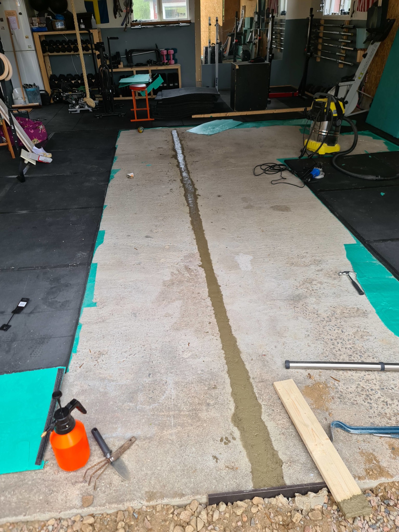

Gick ändå ok tycker jag för att vara första gången.
Hur länge ska man vänta innan man kan spackla i anslutning till den nya betongen? Hade lite gropar runtomkring plus att det var lite lågt på nåt ställe som man får spackla upp i efterhand. 1 vecka, 1 månad? Ett halvår?
Nej jag tänker inte flyta hela golvet

Minst en månad, men jag skulle vänta lite till. Problemet är att man får små bubblor i spacklet om betongen under inte är 100% härdad, och det kan ta rätt lång tid, speciellt om det är gjutet direkt på mark så markfukten går upp i betongen.

Ja men då tar jag det på semestern i augusti . Väntar nån vecka nu på att lägga på gummimattorna iaf så det får torka ut lite mer.
