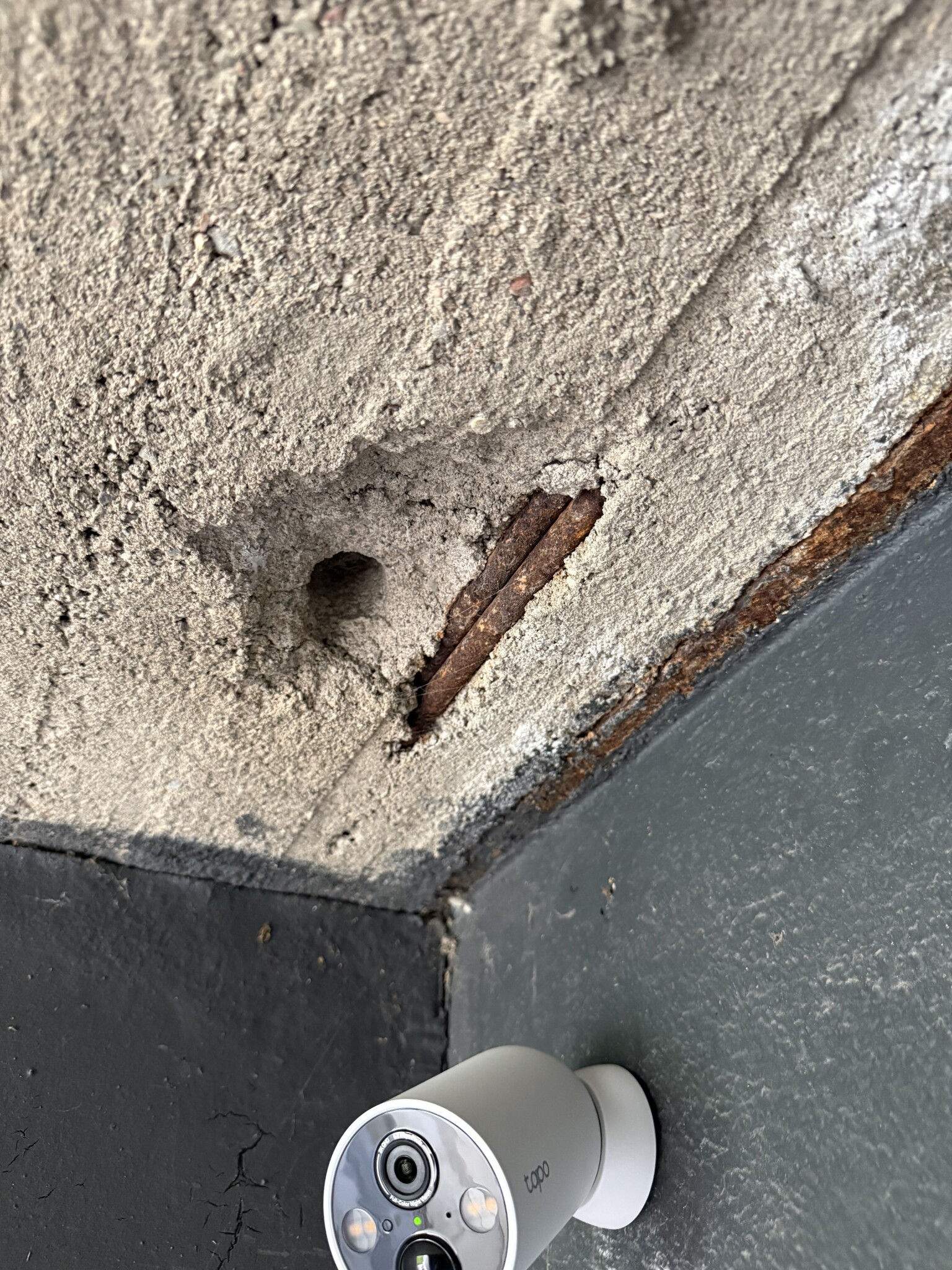

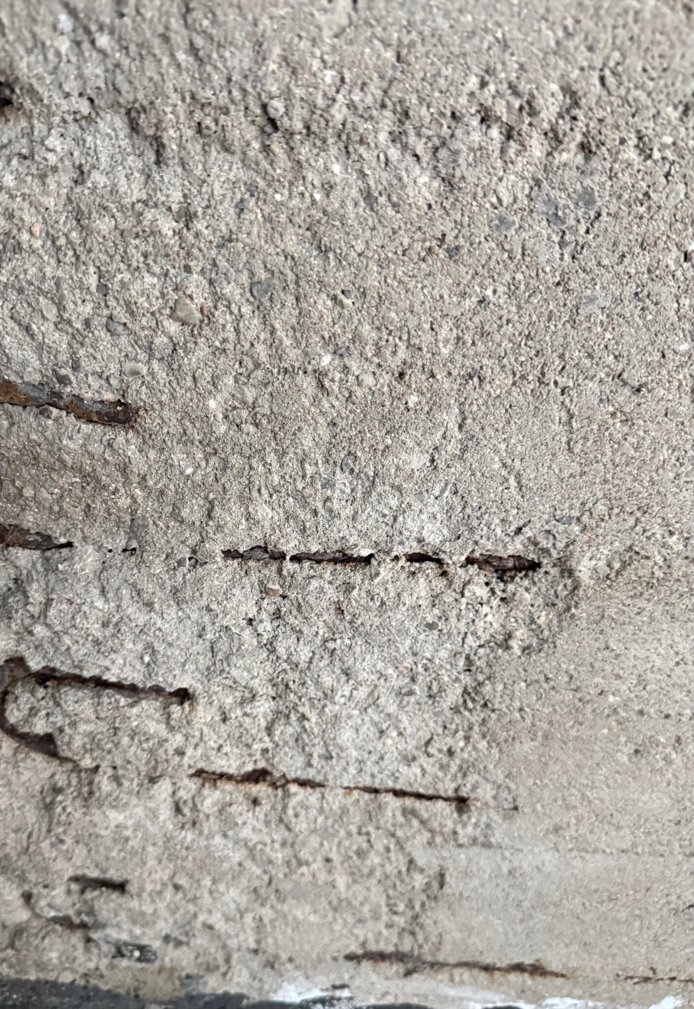

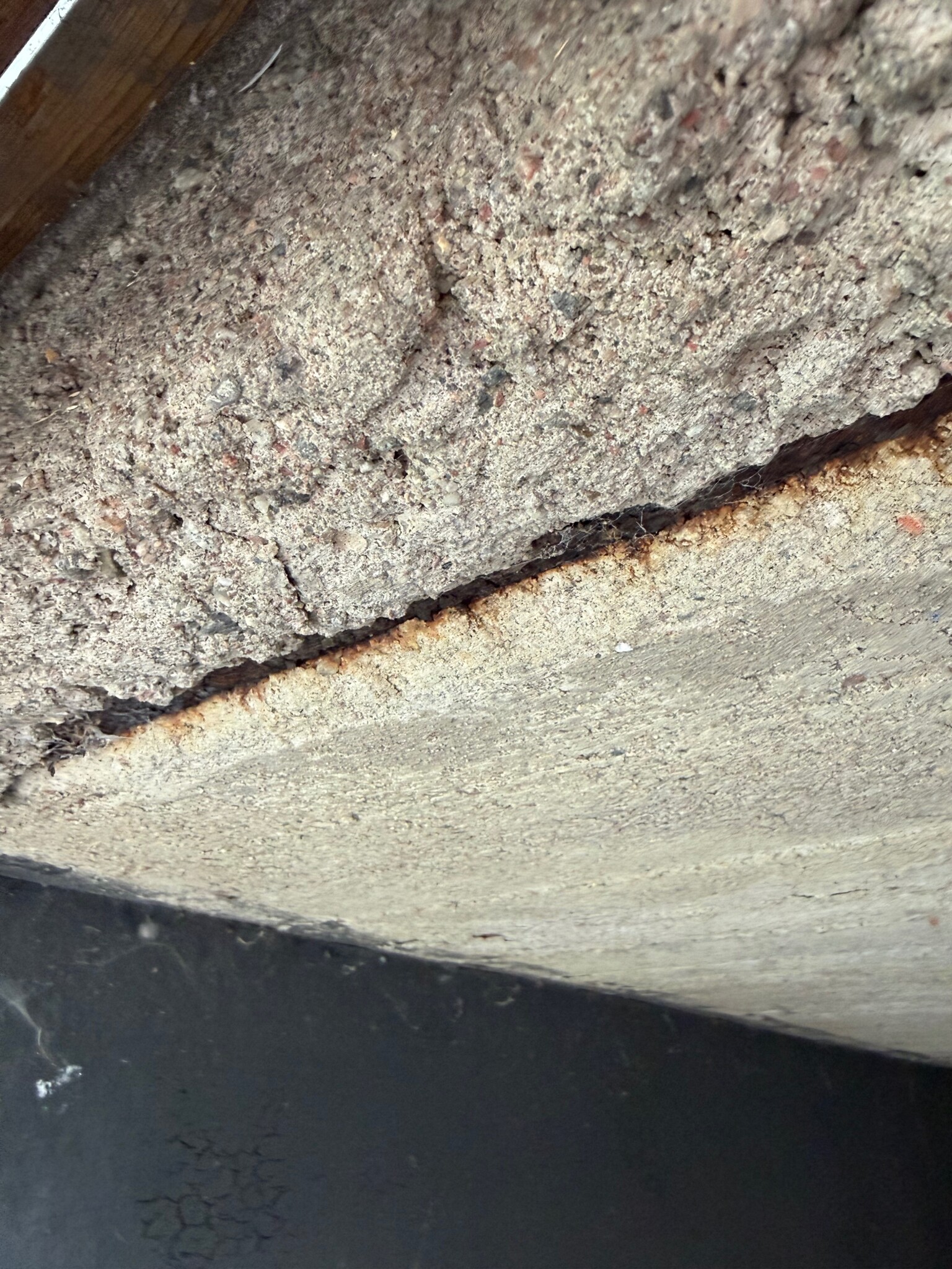

Hej! Någon som har tips på hur jag enklast kan snygga till taket till min groventré. Lite betong släppte för några år sedan, vilket gjorde att armeringen blev synlig. Så jag behöver på något sätt spackla detta så det ser ut som intilliggande yta. Vänlig hälsning Pontus
Egentligen skulle du ju behöva behöva bila bort och göra om det helt, men om du bara söker en kvick fix utan lång hållbarhet kan du ju prova att putsa ytan.
Betongen släpper ju för att rosten på armeringen spränger sönder den, att bara kladda dit nytt hjälper inte i längden.
