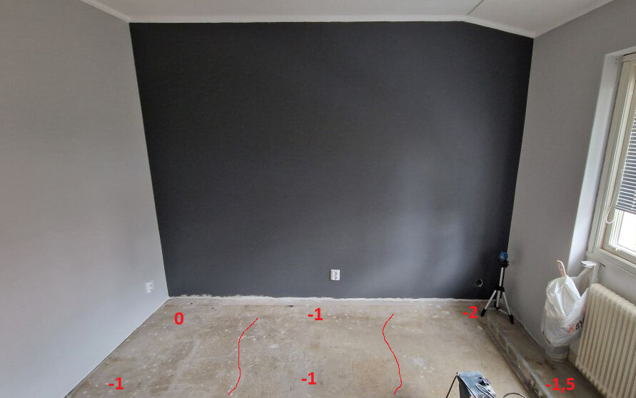

Kåk från 1950. Golvet lutar en del ut mot yttervägg och är 5-7mm vågigt tvärs över. Låg matta där innan.
Jag misstänker att det dels blir svajigt att lägga parkett direkt men kommer flytspackel att jämna ut till helt vågrätt? Dvs flyter det ut så bra? Eller ska man alltid dra ut med tandspackelspade?
Finns det mer lättflytande flytspackel dvs mer vattenlikt som jämnar ut bättre än andra?
Eller kommer det även efteråt att vara ojämnt dvs ingen större mening att flytspackla mer än för att få bort höjdskillnaden?
Och vad är minsta tjockleken man kan lägga med bra resultat? Står min 4-5 mm på topparna. Innebär det att på högsta punkten ska det vara min +4mm dvs på lägsta punkten blir det 24mm?
Är det enklast att sätta plugga in gipsskruv i ett matrismönster för att få samma höjd överallt? Eller fördel med nivåmarkörer/höjdmätare?
