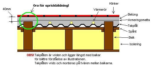

Har under en längre tid funderat kring tre vanligtförekommande problem när det gäller vattenburet värmegolv för t.ex. badrum:
1) Bra värmespridning
2) Låg byggnadshöjd
3) Låg kostnad
Har en längre stund tyckt att lösningen med Lewis plåtar är en mycket bra lösning men efter att ha summerat ihop kostnaderna för denna kombination insett att punkt 3 är överbelastad.
Fortfarande ville jag gjuta in värmerören, då detta verkar vara idealiskt för punkt 1 men övrigt beskrivna gjutningstekniker ökar vikten samt bygger mycket på höjden vilket inte lämpar sig för punkt 2.
Lösningen jag mycket gärna hör era synpunkter om beskriver jag i en bild och hoppas att klarheten framstår efter en stund med bifogade illustrationen.
Det jag är mest orolig för är det grönt inringade område där jag kan ana en viss oro för en sprickbildning. På samma gång ser inte jag någon grund till den upptagna risken.
En annan fundering är betydelsen att gjuta betongen med direkt kontakt mot en träbalk. Bör träbalken skyddas?

Jag gör bygger mitt golv i duschnischen med EPScement och slingorna i en avjämningssats ovanpå EPScementen fördelen med lenna kostruktion är att den blir lättare och får bättre isolering neråt.
EPSCement
http://www.epscement.com//general/documents/pdf/Badrumsgolv_pa_trabjalklag_105.pdf
/Patrik
