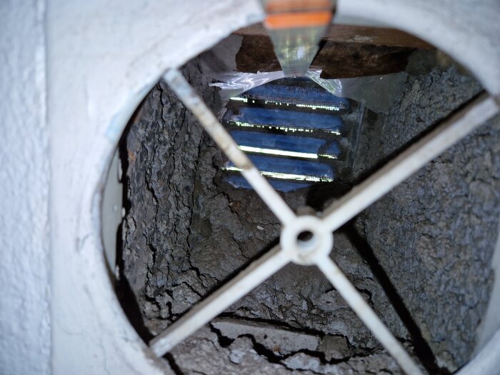

Jag har ett 70-talshus med inredd källare. Ventilationssystemet består av mekanisk frånluft, där vissa rör även går ner i källaren. På entréplanet finns tilluftsventiler med plaströr som har uppdaterats med filter. I källaren finns däremot bara fyrkantiga hål genom väggarna, inga rör eller möjlighet att sätta in filter. Det leder till att det lätt samlas smuts runt ventilationen i källarplanet. Man märker också en tydlig skillnad i luftkvalitet mellan källaren och entréplanet, till exempel letar sig röklukt utifrån snabbt in i källaren, medan man oftast inte känner av den på entréplanet.
Så frågan är hur man moderniserar dessa tilluftsventiler. Man behöver gjuta in ett plaströr med viss lutning, men hur gör man det på smidigast sätt? Måste hela utrymmet runt röret fyllas med cement, eller räcker det att bara fixera ändarna? Och vilken typ av bruk bör man använda, kornstorlek?

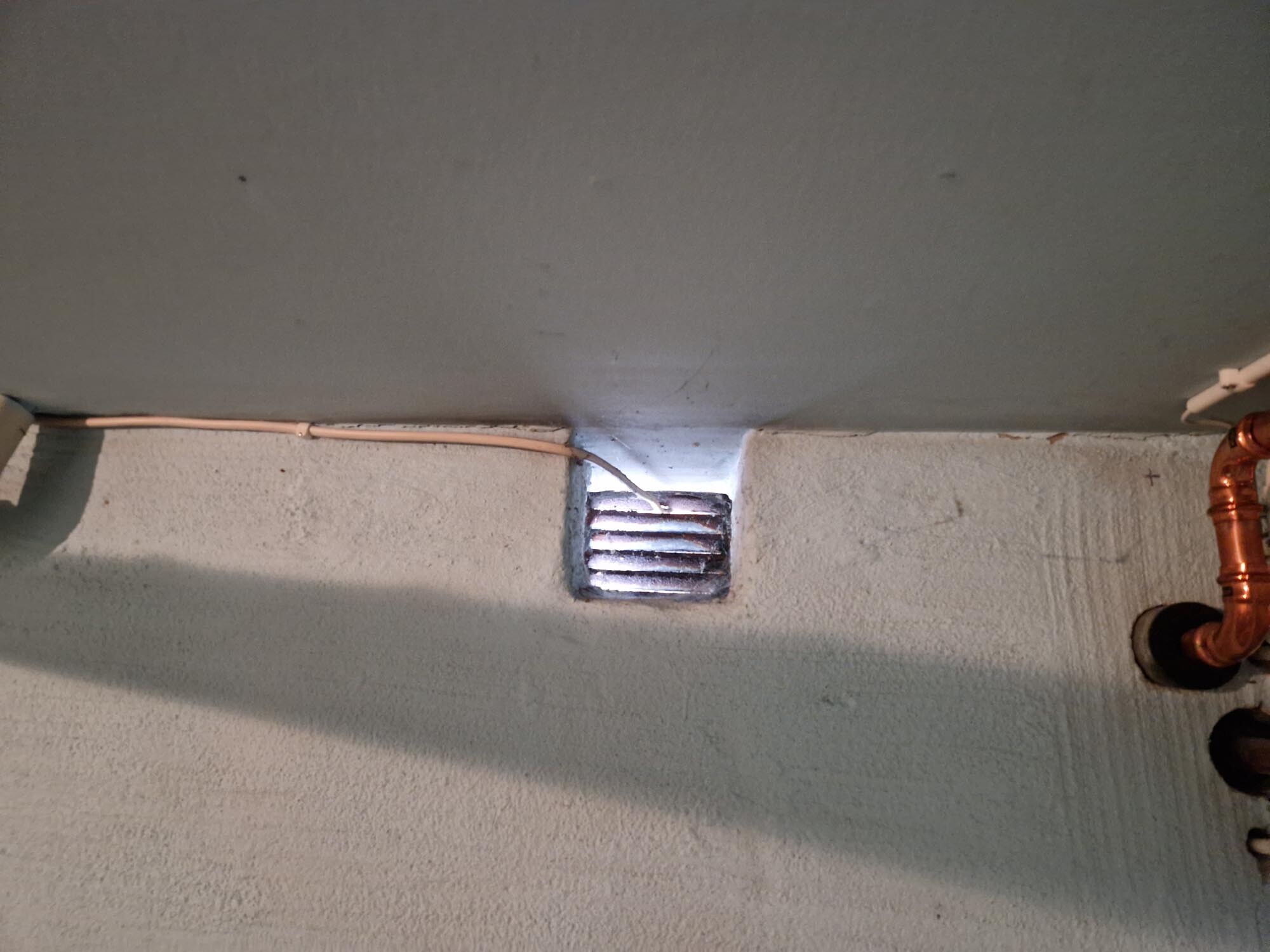

@Ironside. Vet inte om det hjälper men hittade en bild ifrån arbetet, bilden togs för att visa att jag tog lite väl mycket fogskum.
Så plywood-en är för att fixera i ytterkanten, sen pallade jag upp röret lite längre in med lite betongkross. När väl fogskummet härdat klart satt allt på plats.
Såhär i efterhand skulle jag tagit lite skum i flera omgångar, men lätt att vara efterflok. Jag karvade bort överflödigt fogskum och putsade sen med putsbruk som jag hade liggandes hemma sen tidigare projekt.
90-graders böjen är pga krockande vattenrör som inte syns i bild. Vet inte hur de tänkte riktigt här när huset byggdes på 70-talet.. Allt skall sedan byggas in en gipslåda så utseendet för just detta moment hade väldigt låg prio.

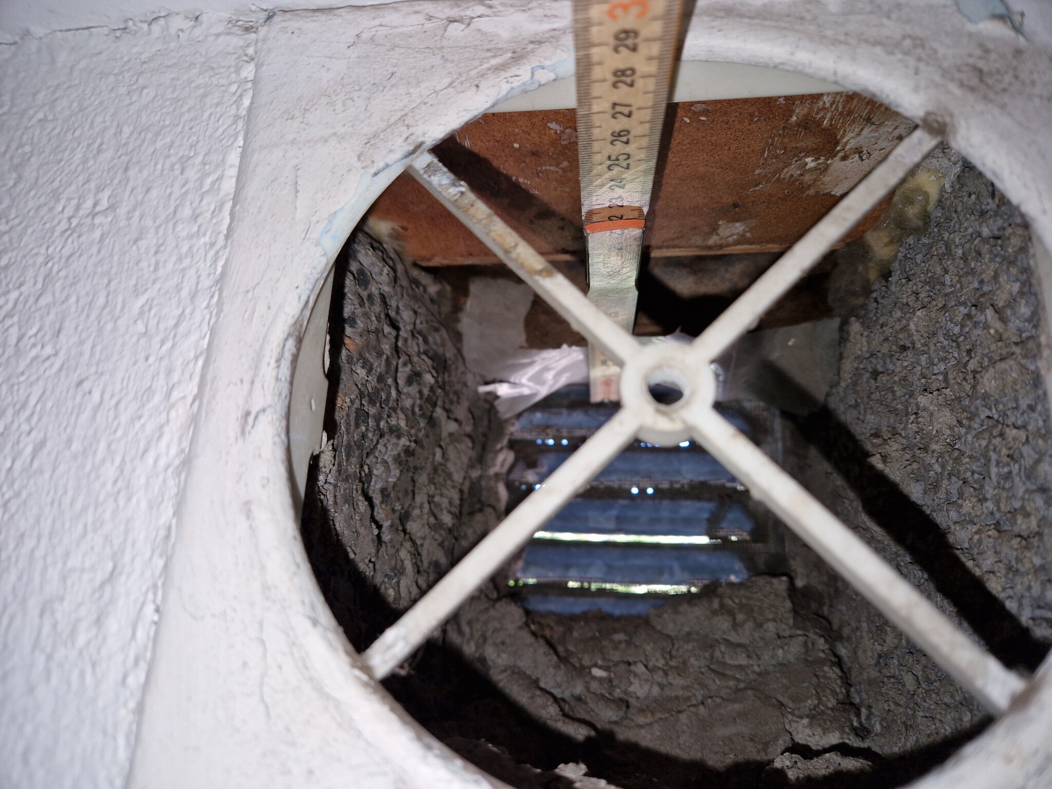

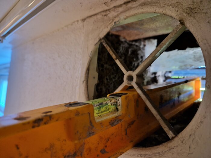

Har börjat titta närmare på detta jobb, problemet är att lutningen är helt fel så arbetsflödet kommer behöva se ut något i stil med detta:
lternativet till detta är att sätta igen hålet och borra ett nytt bredvid, det är klart mycket enklare. Den gamla ventilen kan då fyllas i med cement vilket inte borde vara alltför komplicerat. Problemet är möjligen att den nya ventilen kommer hamna ganska nära den gamla och det kan finnas viss risk för sprickbildning, skulle jag tro. Svårt att veta hur många cm ventilen behöver flyttas utan att riskera något.
- Hugg ut gallret på utsidan
- Hugg ut i botten så att röret får rätt lutning, detta kommer innebära att hålet på utsidan blir mer rektangulärt än fyrkantigt
- Sätt träskiva på insidan och fixera ventilationsröret på någoti vis i denna, kanske helt enkelt montera hela innerdelen inkl den del som håller röret.
- Spruta in fogskum, gärna utan isocyanater eller försöka få in cement.
- Låt härda
- Sitt dit ytterdel
- Lägga på puts på både insida och utsida
- Måla
Egentligen, varför ska man sätta in ett plaströr? Varför inte bara byta innerdel med filter? Eller om man nu tvunget ska ha rör, varför inte bara montera innerdelen och sätta fast röret i den utan att gjuta fast det med bruk eller fogskum? Huset har ju alltid haft denna gången, och även om den lutar lite åt fel håll så har det aldrig varit något problem.
