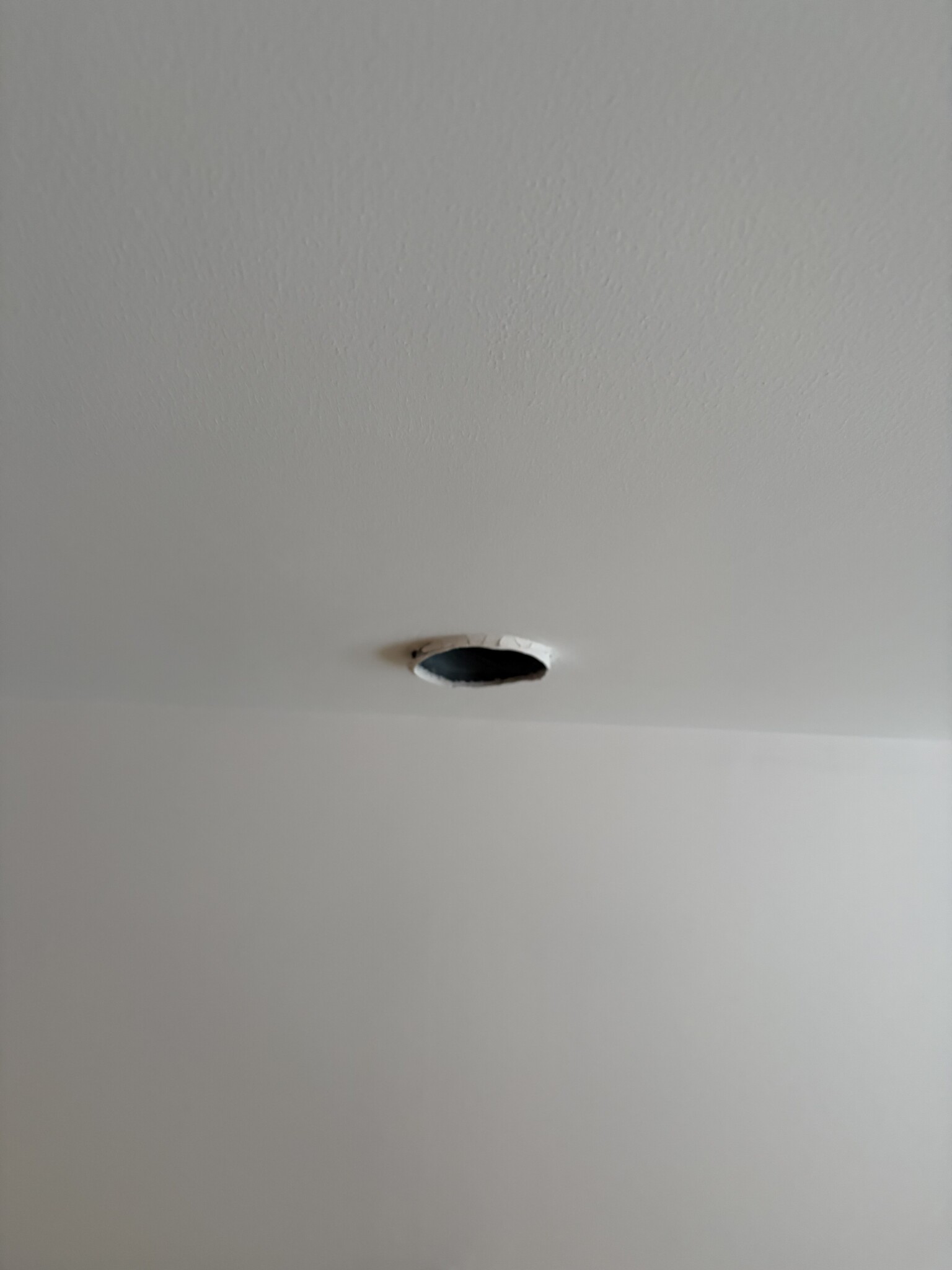

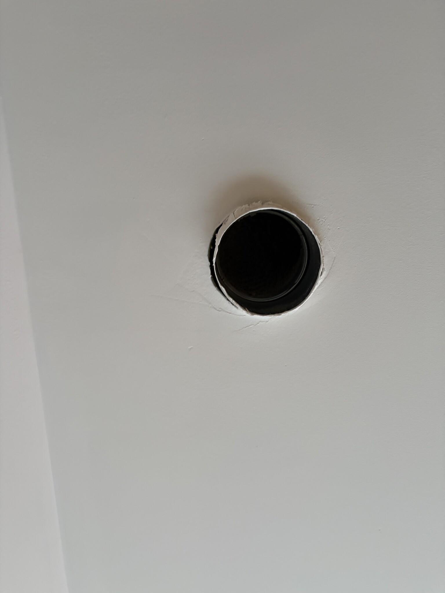

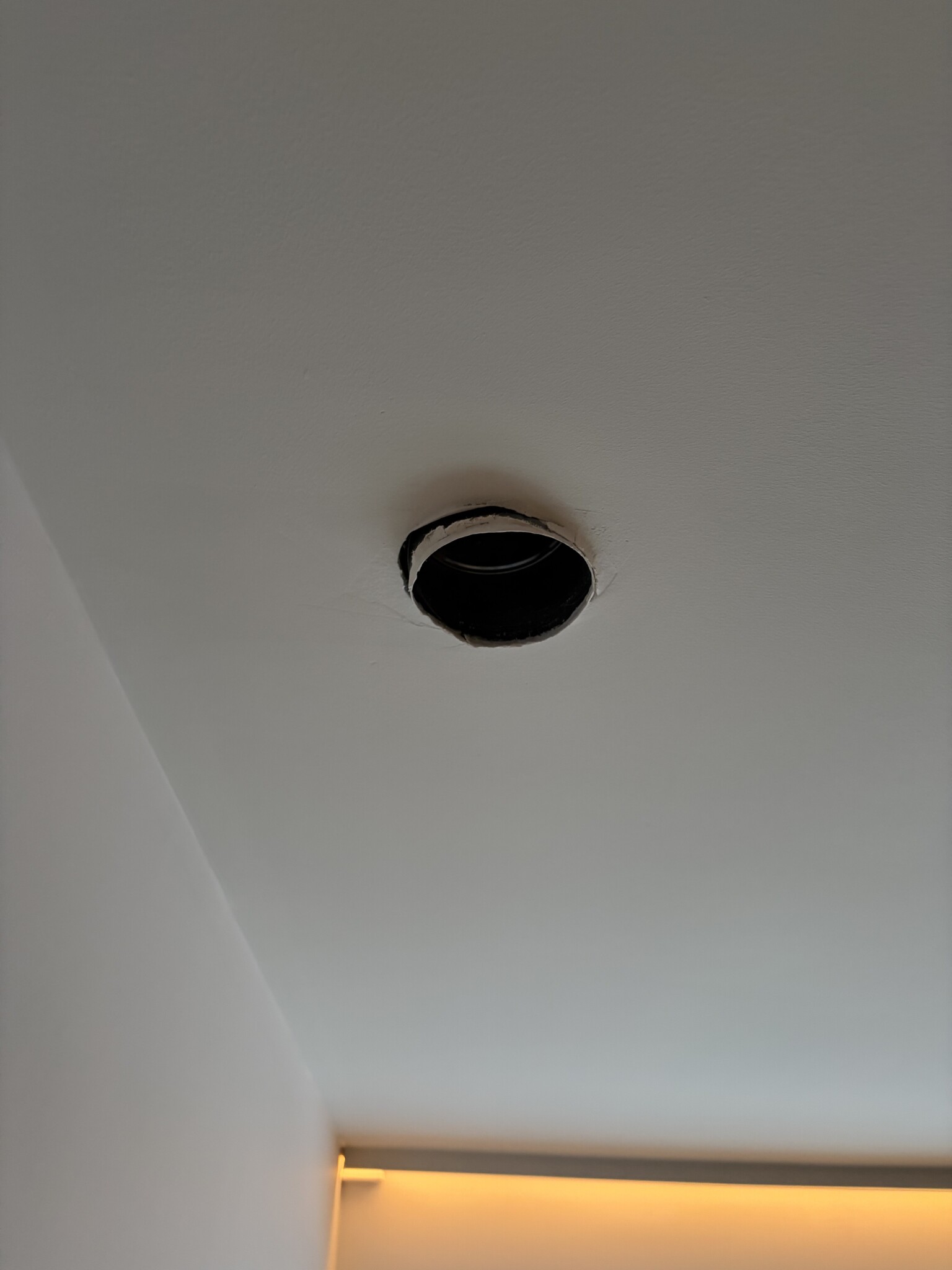

Har tidigare suttit väv i taket. När denna togs bort blev rören för FTX-systemet synliga någon centimeter. Hur kapar jag enklast dessa till nuvarande taknivå?
Till saken hör att taket är nymålat så vill inte få slip-/sågmärken runtom.

Tejpa / skydda taket och prova med fein-såg, kanske? Hade nog varit mitt spontana försök.
Henningelvis och 1 till
Det finns plåtsaxar med böjda skär som fungerar ypperligt tillfälle det där..
Så muta en plåtslagare och be dom ta med krumsaxarna..
Vart bor du?
Det går inte att pressa upp röret?
måste du kapa?, du skall väl ändå sätta ett don där?. dom brukar täcka lite beroende på modell.
Vart bor du?
Örebro. Tack för tips!
H
Nix…

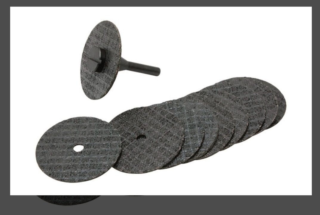

Min första tanke var denna såg men sen kom jag att tänka på att det är stålrör och då är gnistor ett dilemma.
Bifogar bilden ifall du ska kapa plast eller på ett mindre känsligt ställe så kan en sån här funka.
  • Svart slipskiva med medföljande hållare och flera utbytbara skivor. Används för slipning och kapning vid bygg- och renoveringsarbeten.

Det är nog få privatpersoner som har tillgång till en stos/spirosax, så fein:a av det hela är nog enklast även om det kanske flexar lite. Donramen + don täcker ju ändå rejält om man skulle råka nagga precis intill i taket.
