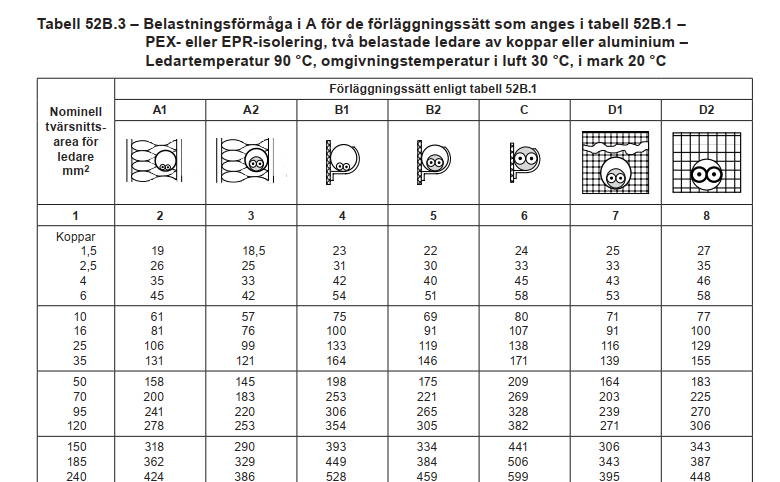

Ulltand Ulltand skrev:
Nominellt kan man då tex max säkra en 2,5 mm2 kabel med 16 ampere.
Idag följer vi SS436 40 00, och här har du tabellen för absolut maximal möjligt avsäkring map på uppvärmning av ledarna (belastningsförmåga).
Men sen tillkommer det normalt sett en massa begränsningar, t.ex. att kabeln inte tål 90°C temp utan bara 70°C, eller att spänningsfallet blir för högt eller kortslutningsströmmen för låg och en massa annat. Så denna tabell får inte läsas som att det alltid är tillåtet/möjligt.
Tvärtom så är det väldigt ovanligt att man kan maximera enligt denna tabell.
En annan "finess" är att vad gäller belastningsförmåga så kan man ha större säkring i de fall som lasten är känd, dvs man är helt säker på vad lasten kan dra som max i normal drift, då kan säkringen utgöra kortslutningsskydd endast istället.
Detta är dock inte så klokt att tillämpa i bostadsmiljöer och andra ställen där det är en stor osäkerhet över hur kunnig person det kommer vara nästa gång det grejas, men i industrin är det helt OK.
Men som du ser här så kan en kabel med 2,5mm2 ibland belastas med 35A , ganska långt ifrån dina 16A.
Men det är som sagt ganska smala förutsättningar, det måste vara kabel som tål 90°C temp, nedgrävd minst 0,7 meter i mark med en termisk resistivitet på min 2,5 K·m/W och marktemperatur på max 20°C.
Sen är det ändå troligt att kabelns längd medför för högt spänningsfall och för låg kortslutningsström.
Tabell över belastningsförmågan i ampere för kopparkablar och aluminiumkablar med olika tvärsnittsarea under specifika förhållanden.
Sen ska man också vara uppmärksam på att kabelns belastningsförmåga är INTE lika med tillåten avsäkring. Det beror även på vilken typ av säkring det är.
Så än en gång, jag hoppas ingen tolkar bilden från tabellen som att detta är något generellt tillåtet.
Att läsa denna tabell så är lika smart som att köra sin bil med varvtal precis vid gränsen på det röda området hela tiden man är ute och kör.
