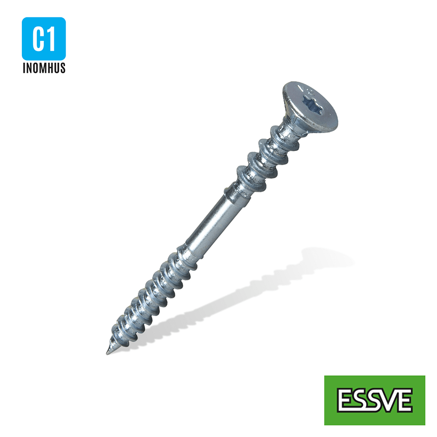

Om du sätter glespanelen med karmskruv kan du enkelt justera den så att det blir rakt.
Hej
Intressant tips. Låter du det hänga i karmskruven, eller sticker du in distanser efteråt och drar åt och sätter fler skruvar?
Danmen
Glesen hänger bara i karmskruven där den behöver komma ner för att bli rak
Danmen
Jo det är jag med på, men taket med gles och gips kan väl inte hänga i karmskruvar med avstånd upp till underlaget. Det är ju tungt. När det väl är avvägt och rakt stoppar du väl in en distans mellan glas och underlag och sätter fler skruvar i infästningspunkterna?

sätt glesen på tvären mot plankorna i taket med skruv, då glesen är klar skruvar du ner skruven någon cm för att stoppa dit kloss där det behövs.
Glesen och gipset änger ju ändå bara i skruven oavsett om den är dragen i botten eller inte... Kilarna gör inget för att fästa glesen mot taket. Eventuellt kan de ta upp lite sidokrafter men det ska inte behöva vara några om du inte hänger en boxsäck i taket.
