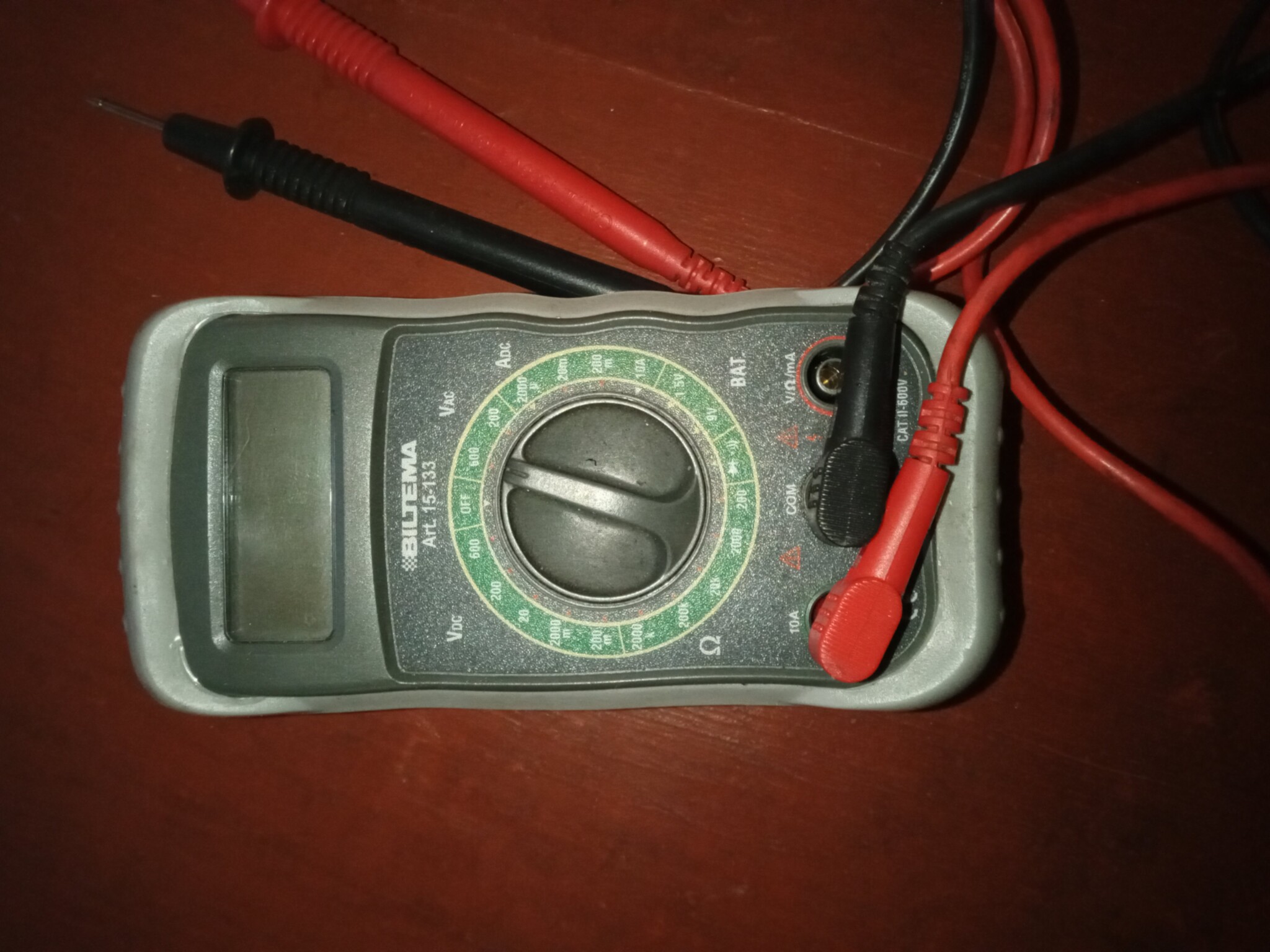

Jag sitter som bäst i "multimeterskolan" men multimetern som jag plockat fram ur garaget verkar stendöd och det batteri (?) som man eventuellt skulle kunna byta finner jag ingen lucka för. Var det engångsartiklar dessa från Biltema? Vilken multimeter ska jag ha? Vid prov på fungerande eluttag gav mätaren ingen som helst signal - bara att slänga? En digital multimeter från märket Biltema med avläsningspanel och sladdar placerad på ett bord.

Jag sitter som bäst i "multimeterskolan" men multimetern som jag plockat fram ur garaget verkar stendöd och det batteri (?) som man eventuellt skulle kunna byta finner jag ingen lucka för. Var det engångsartiklar dessa från Biltema? Vilken multimeter ska jag ha? Vid prov på fungerande eluttag gav mätaren ingen som helst signal - bara att slänga?[bild]
Om du stoppar in den där i ett vägguttag med sladdarna i de där hålen så riskerar du en praktkortslutning. I bästa fall går en säkring...
För att komma åt batteriet behöver man väl kränga av det ljusgrå plastskyddet?
Dilato och 2 till
Den röda ska alltså inte vara i 10A utan i V/omega/mA? Eller även det ger kortslutning och inget mätarutslag?
Ja. Ska du mäta "V" ska proben sitta i "V". Amperemätning gör man i princip aldrig och om man inte har full koll på vad man gör kan det bli farligt.
Ja ska du mäta spänning ska den röda vara i hålet märkt "V/Ω/mA". Då kan du stoppa in testpinnarna i ett vanligt vägguttag för att mäta spänningen, som normalt är runt 230 Volt.
Stoppar du in testpinnarna i ett vägguttag när de är anslutna till instrumentet som på bilden kan du i värsta fall, som @useless skriver, orsaka en praktkortslutning som du till och med kan skadas av. Så gör inte det!
