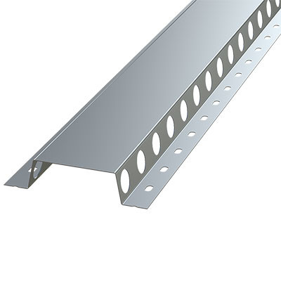

Kan du svara på vad de är för andra förutsättningar med fasadskivor/sten och stålprofiler?
Och varör de är perforerade?

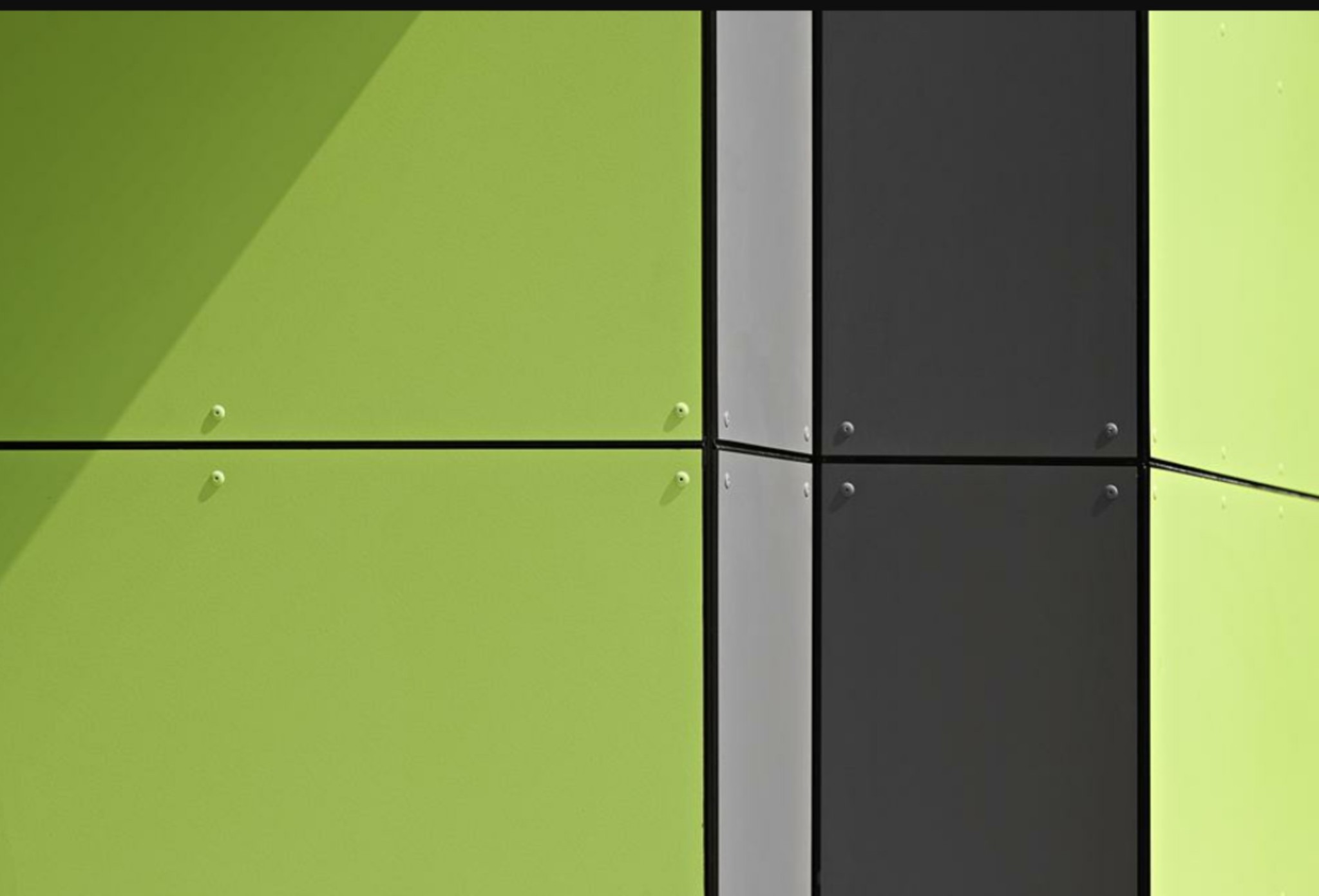

Fasadskivor finns det olika montage. Men merparten monteras tät mot läkten(ibland även med band/list). En träpanel bli inte tät på samma sätt.H hul skrev:
Ska göra de enkelt för dig, varför ser stålprofilen ut enligt bifogad bild?SBH skrev:
nä skivor slutar inte tät, man monterar ofta dom med 5mm mellan rum runt hela skivan mot intilliggande skivor. Alltså bra mycket mer luft kommer in än vad som kommer in via en träpanel.SBH skrev:
Hur förklarar du det?
Tänker du på detta?H hul skrev:
lite svårt att se din bild skriver över mobilen, men kan säkert stämma.SBH skrev:

Okej. Man monterar 4-6mm på ett fogband. Vilket inte släpper in luftH hul skrev:lite svårt att se din bild skriver över mobilen, men kan säkert stämma.
