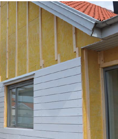

Ger Isovers distanshylsa luftspalt (fasadskiva)?
Jag hoppas komma igång med fasadbyte med tilläggsisolering inom några veckor och har kikat på Isovers Fasadskiva.
Det jag inte förstår är om man får en luftspalt mellan spikläkt och isolering när man använder deras distanshylsa. För att få det behöver distanshylsan vara något längre än skivans tjocklek - är det så?
Stående spontad, dubbelfas är tanken så det blir ingen ventilation i panelen i sig, så därav min fråga. Om det inte blir en luftspalt automagiskt med distanshylsorna så får jag väl lägga läkt först vertikalt och sen spikläkt horisontellt men det skulle vara skönt att slippa.
Iofs kan man väl gå upp en storlek i distanshylsor (i mitt fall trotligtvis 50->80), men om det redan blir luftspalt med "rätt" hylsor är det enklast och billigast.

Hur tjock är isoleringen, i?
Hur långa är distanserna, d?
d - i = luftspalt, så måste det väl vara?
Isover visar endast hur man monterar med liggande panel, så detta verkar vara något de inte tänkt på.
Ring och fråga vetja!
Jag själv hade nog satt korslagda spikreglar som du skriver.
Och om du använder "för lång" distans, så hålls ju inte skivan på plats ordentligt.

Skivorna hålls fast av spik/skruv med plastbrickor på så vill man kan man säkert använda längre distanser. Jag skulle nöjt med med gliporna som blir mellan läkten och panelen ofta är ju panelen spårfräst på baksidan och själva panelen ligger ju en bra bit ut från isoleringen och det är nog det som är viktigast.
Jag tänker så här:
* isoleringen hålls på plats med plastbrickor enligt monteringsanvisning
* spikläkten ger luftspalt mellan isolering och panel, men det blir ingen cirkulation då spikläkten sluter (nästan) tätt mot isolering och panel (det blir alltså slutna rum bakom panelen)
* spår på baksida panel, det blir nog minimal luftrörelse där?

Som andra redan påpekat, vindpapp på utsidan behövs ej då skivan i sig är försedd med vindpapp på baksidan.
Distanserna är till för att ha något stumt att sätta läkten mot när du spikar. Dvs de skall igenom isoleringen och bottna mot bakomliggande vägg.
Själv satte jag distanser som var lika tjocka som skivorna, följt av läkt och spikläkt. För att få till en vettig luftspalt.
På nybyggda hus monterar man vindpappen bakom fasadskivan även kallad västkustskiva. Finns ingen anledning att montera dubbla spikläkt det fungerar bra ändå viktigast är att panelen inte ligger emot isoleringen. Luften rör sig inte nämnvärt där oavsett system.
I takt med att hus blir mer välisolerade finns nog en anledning att sätta en luftläkt under spikreglarna så att luften har "fri" passage i vertikal riktning.R RoBo skrev:
Dessutom är det en fördel isoleringssynpunkt att eventuellt vindtryck har fri väg ut och inte in i isoleringen.
