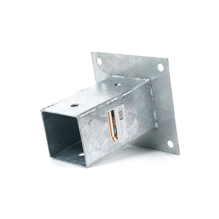

Vi ska sätta upp ett staket på altanen och fästa dessa i bärlinan men sätta på en stolpfot av estetiska skäl. Min förhoppning var givetvis att kunna bara trä på en fot ovanifrån när stolparna och trallen är på plats men tyvärr verkar det som att det är en hel platta utan ett fyrkantigt hål.
Finns det några med hål eller behöver jag ta fram vinkelkapen? Det blir nog ca 10st fötter totalt.
(Har tyvärr varken svets eller plasmaskärare).
Länk till en sån fot vi tänkte använda:
https://www.byggmax.se/spik-och-skruv/byggbeslag/jordankare-och-stolpskor/stolphållare-p238370
Tacksam för ideer

Men som svar på din fråga, nej jag kan inte tänka mig att det finns hållare där stolpen fortsätter genom hållaren, det är ju just när man inte kan gå ned med stolpen som foten behövs.

Det får nog bli vinkelslipen helt enkelt

Vinkelslipen kommer att förstöra korrosionsskyddet, dvs den galvad ytan. Stolpfoten kommer att börja rosta i de kapade ytorna. Man måste återställa rostskyddet på något sätt, exempelvis kallgalv, eller rostskyddsfärg.L Lovan83 skrev:haha, ja de är inte snygga på bild men de ser faktiskt mycket bättre ut i verkligheten

Nja, zinken kommer att vandra in på stålytan så det kommer inte att rosta så mycket men var försiktig med vinkelslipen så galven inte bränns bort, inte helt hälsosamt heller.
Bågfil eller tigersåg är bättre.
Upp till 3 mm öppen kant på plåten skyddas av zinken.
