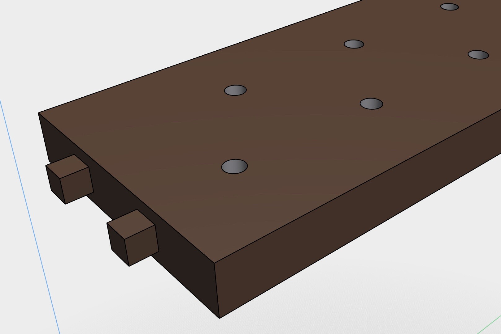

Jag tänkte som nästa skolprojekt utmana mig lite genom att träna på något jag aldrig gjort. Det blir ett fräsförvaringsskåp med vad jag tycker borde heta genomgående tappfog på svenska. Extra många sådana för att träna.
Men hur gör man? Det är främst två saker jag funderar på. Det första är hur jag får tappar och hål att hamna på exakt samma ställe. Mäter jag och litar på att det blir bra, eller är det som när man sinkar att man gör den ena delen först och anpassar den andra efter den?

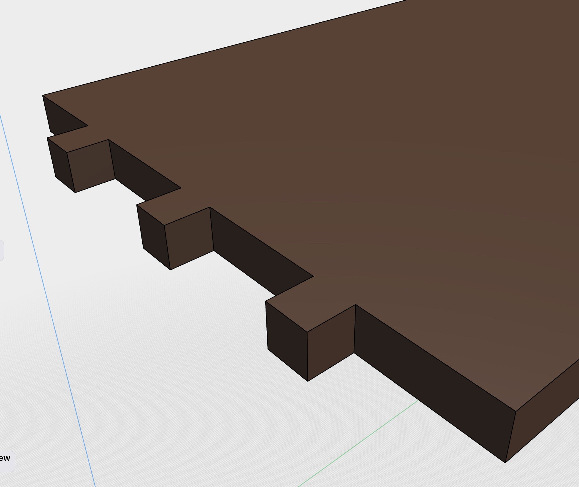

Det andra är hur jag gör delen med tapparna snyggt. Den tjockare hyllan där tapparna är en bit från den synliga kanten borde vara lite enklare. Det borde gå att först såga eller fräsa bort det yttersta för att få en snygg kant och sedan fixa tapparna. Om man vill använda handverktyg - är det såg eller stämjärn för att fixa snygg och ren kant?
Lite lurigare med den tunnare hyllan där tappen går hela vägen ut i kant. Att få den stabil är en sak, men jag vill ju ha de synliga kanterna riktigt krispiga. Metod för det? Maskinellt är kanske bordssåg med platta tänder eller fräs rätt, men hur gör man utan el?

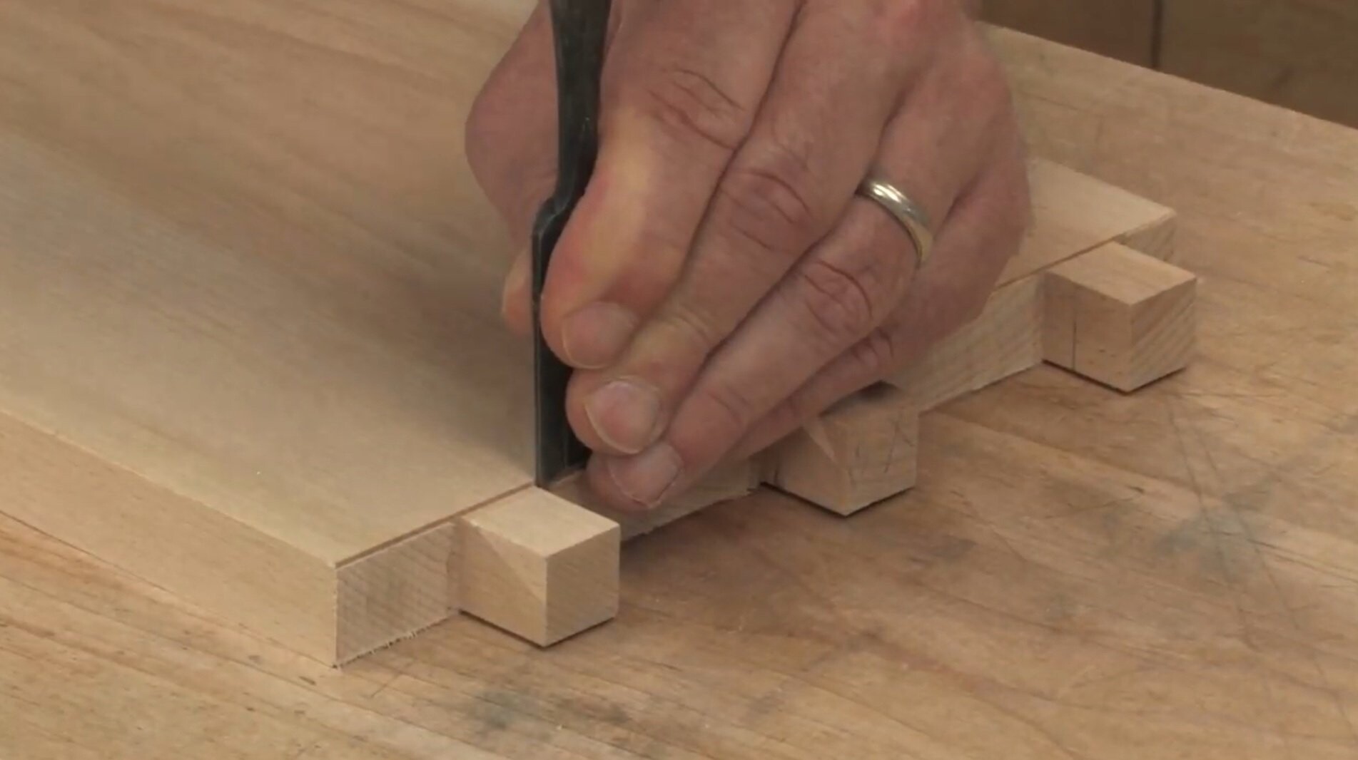

Jag hade gjort som i filmen på tunnare hyllan, dvs en liten liten kant så tapparna inte går i liv med hyllan. Som på din tjocka hylla men inte lika stort steg. Hade nog inte litat på mått utan gjort ena delen först o märkt ut andra mha den.
Det trixiga med genomgående tappar är utsidan. Speciellt om man inte kör med kilar som gör att tappen automatiskt fyller utrymmet. Om man har layoutlinjerna på insidan där de känns naturliga att ha blir utsidan helt upp till att man "blint" perfekt lyckas få hålet spikrakt, och man ser inte resultatet förrän man tryckt igenom tappen och då är det så dags.
Edit. Fattar inte riktigt hur han gör det i filmen runt 5.30. "Fit it from the outside" verkar som en bra taktik för att undvika problemet jag beskrev ovan, men kör han hela alltet, inkl layout, utifrån?
Du får meddela sen din tolkning av filmen. Jag tycker det verkar lite sketchy och upplagt för mismatch med layout både på in- och utsidan. Men det verkar som det är så han gör och kör sista inpassningen utifrån. Ska erkänna jag aldrig gjort en genomgående tapp så tråden överlag tycker jag också är intressant att följa.Hep skrev:

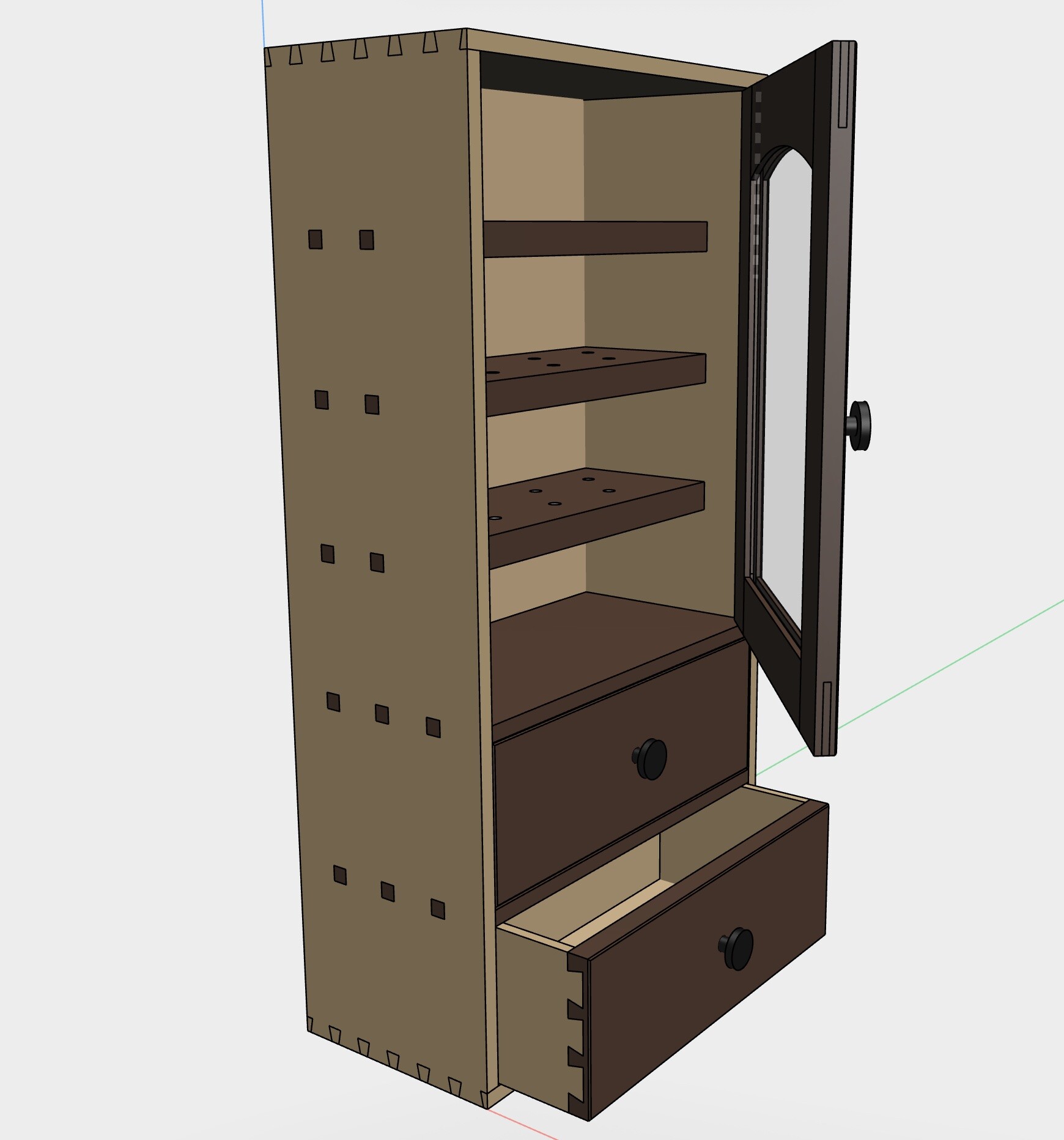

Jag kom just på en sak som ställer till det. Skåpet kommer inte direkt sitta i knähöjd, så det vore bättre om hyllorna med frässtål lutade framåt för överblick och åtkomlighet. Så nu har jag väl tre alternativ.
- Sätta hyllorna i en framåtlutad vinkel. Ser det galet ut med tapparna som syns genom stommen, eller är det ett lite coolt sätt att samla pluspoäng från snickare som förstår krånglet. Hur knöligt blir det att få till det? Börjar jag med stomme eller hyllor?
- Halvfuska och göra som jag tänkt och sätta tappraden horisontellt, men göra hyllorna skeva eller kilformade? Kan ju till och med fuska och limma dit en kil på ovansidan av hyllan när den är klar.
- Strunta i att det blir svårt att se stålen och sätta hyllorna rakt.
Eller finns det fler alternativ?

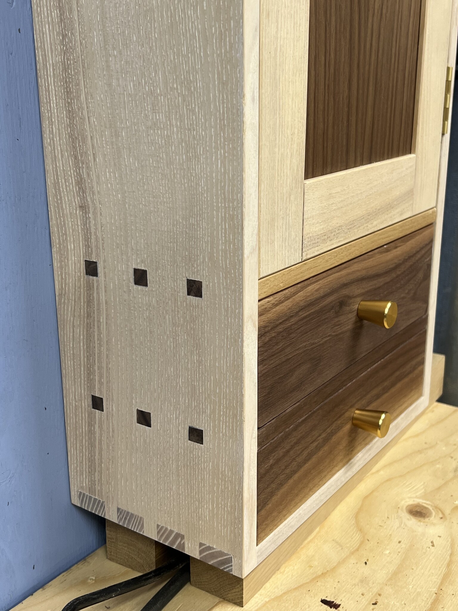

Det var inte skitenkelt det där. Jag fixade tapparna med flattandad klinga på bordssågen och försökte sedan med att få det rätt från utsidan. Jag vet inte om jag tänk eller gjort fel i något moment, eller om jag bara behöver träna för att få bättre passform.
Dumt att välja pigmenterad olja på asken som inte fick komma på valnöten, fast det hade rätt lite med metoden att göra, utan var bara ogenomtänkt.
Nytt skåp påbörjat med samma utmaning. Får se om jag rapporterar eller bara eldar upp.
Kanske därför jag fotat från lite avstånd. Några är rätt bra, medan andra rätt illa. Jag har en misstanke om vad som kan ha gjort det onödigt dåligt.
Jag sågade bort allt utom tapparna på bordsågen, och hade då ämnet stående (mot bakkanten av en släde). Jag hade då inte bestämt tapparna skulle sticka ut och i så fall hur långt, så jag hade onödigt långa tappar. När nästan allt material var borta och bara de långa tapparna utgjorde stöd misstänker jag att jag inte hade ämnet helt i lod. Det tillsammans med att jag anpassade hålen efter toppen av tappen och inte basen, gjorde att det blev fel när hela tapparna bankats på plats. Kanske rörig beskrivning, men så blev det ju lite tveksamt också.
Snart gör jag om det och ska försöka eliminera felet, som kanske inte ens finns, och se om det blir bättre.
