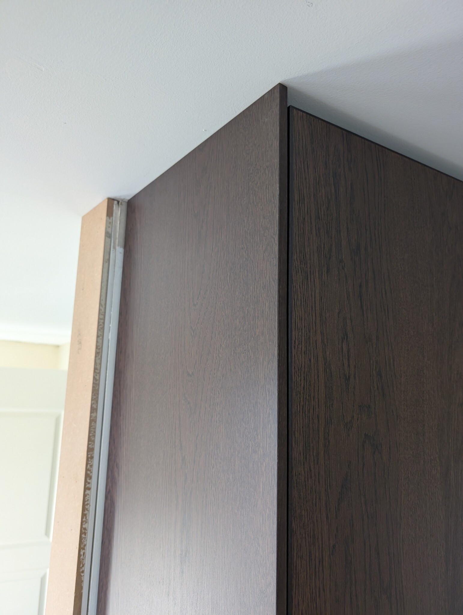

Ska göra ett utblås för en kolfilterfläkt genom sidan på ett väggskåp i köket. Skåpen sitter monterat mot tak, så det finns ingen takanslutning att drag ventilationen genom. Jag har en 150mm flexibel ventilationsslang som går att ansluta till fläkten. Kan någon tipsa om hur man gör genomföringen. Vill ha ett galler på utsidan, helst svart. Finns det något sådant typ av galler med fläns som man kan montera slangen på direkt?
Lägger ut ett par bilder också 👍B Baskavoda skrev:Ska göra ett utblås för en kolfilterfläkt genom sidan på ett väggskåp i köket. Skåpen sitter monterat mot tak, så det finns ingen takanslutning att drag ventilationen genom. Jag har en 150mm flexibel ventilationsslang som går att ansluta till fläkten. Kan någon tipsa om hur man gör genomföringen. Vill ha ett galler på utsidan, helst svart. Finns det något sådant typ av galler med fläns som man kan montera slangen på direkt?

Den här har en anslutningsdiameter på 149 mm: https://www.bauhaus.se/ventilgaller-europlast-vr-o150mm-svart
