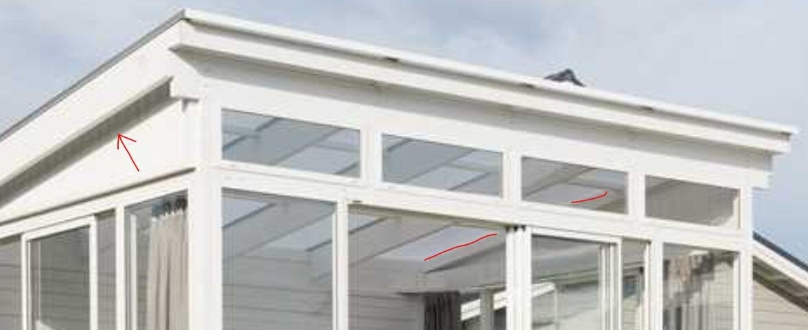

Planerar för att bygga en inglasad/täck altan. Har tittat på willb gardens kanalplasttak. deras instruktioner är lite sådär.
man visar att aluprofilen ska ligga på takreglarna, men visualerseras offtast genom att bara visa ett tak.
Jag skulle önska att hat taket något bredare än stommen, ca 20cm likte detta från willabs hemsida(markerat i rött).
hur löser man då väggens avlut mot taket när bärande regel med aluprofil ligger längre ut, vill ju inte att det ska dra in eller bli skdor mot taket?
syns att man använt en enklare regel utan aluprofil i bilden.
  • Inglasad altan med kanalplasttak som sticker ut över stommen. Röd markering visar var enklare regel utan aluprofil används.
Du kan sätta dubbla takreglar. En där du vill att taket ska sluta och en där väggen hamnar.
Aluprofilen skruvas i den yttre och väggen skruvas i den innanför.

Tack för svar
tänker mer på hur taket ansluterer mot den inre reglen då?
direkt mot träet?
liten springa? kallras
någon form av gummilist uppe på reglen?, willab verkar avråda mot det?
Direkt mot träet
Jag har byggt så två gånger och det har funkat bra.
