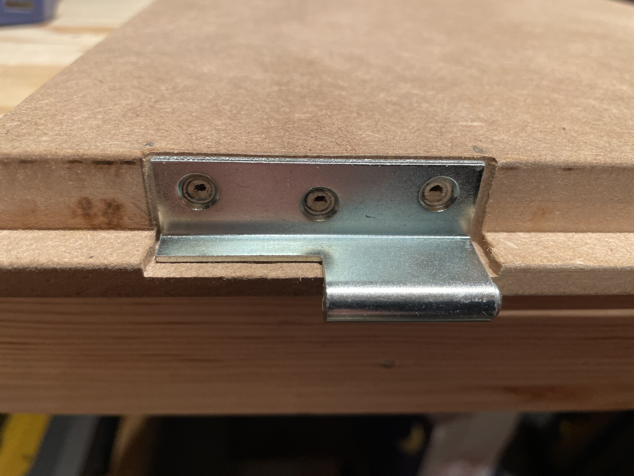

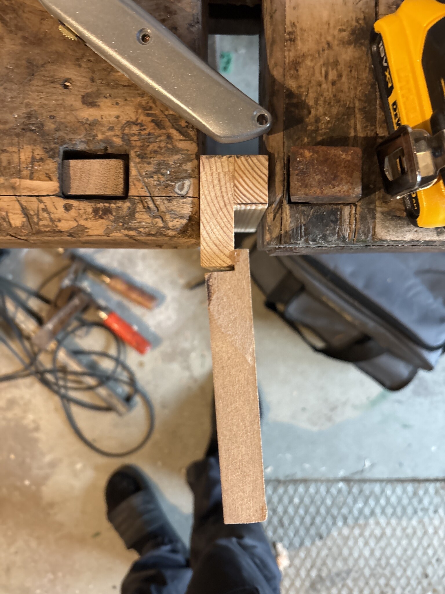

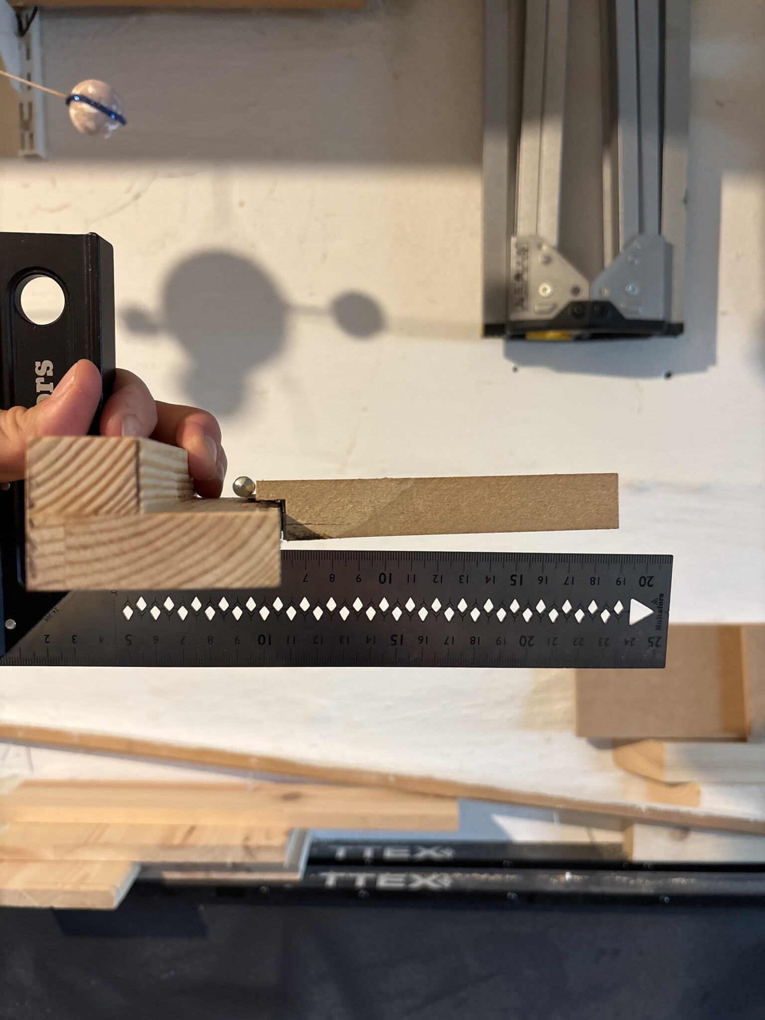

Jag håller på att bygga överfalsade skåpsdörrar i MDF till en garderob likt det du gjort. Jag bygger mina dörrar i 19mm MDF och har tänkt överfals 9mm bred och falsdjup 13 mm.
Jag tror jag köpt samma gångjärn som du ([länk]).

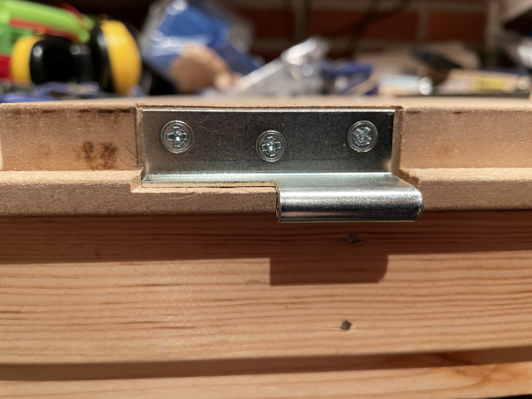

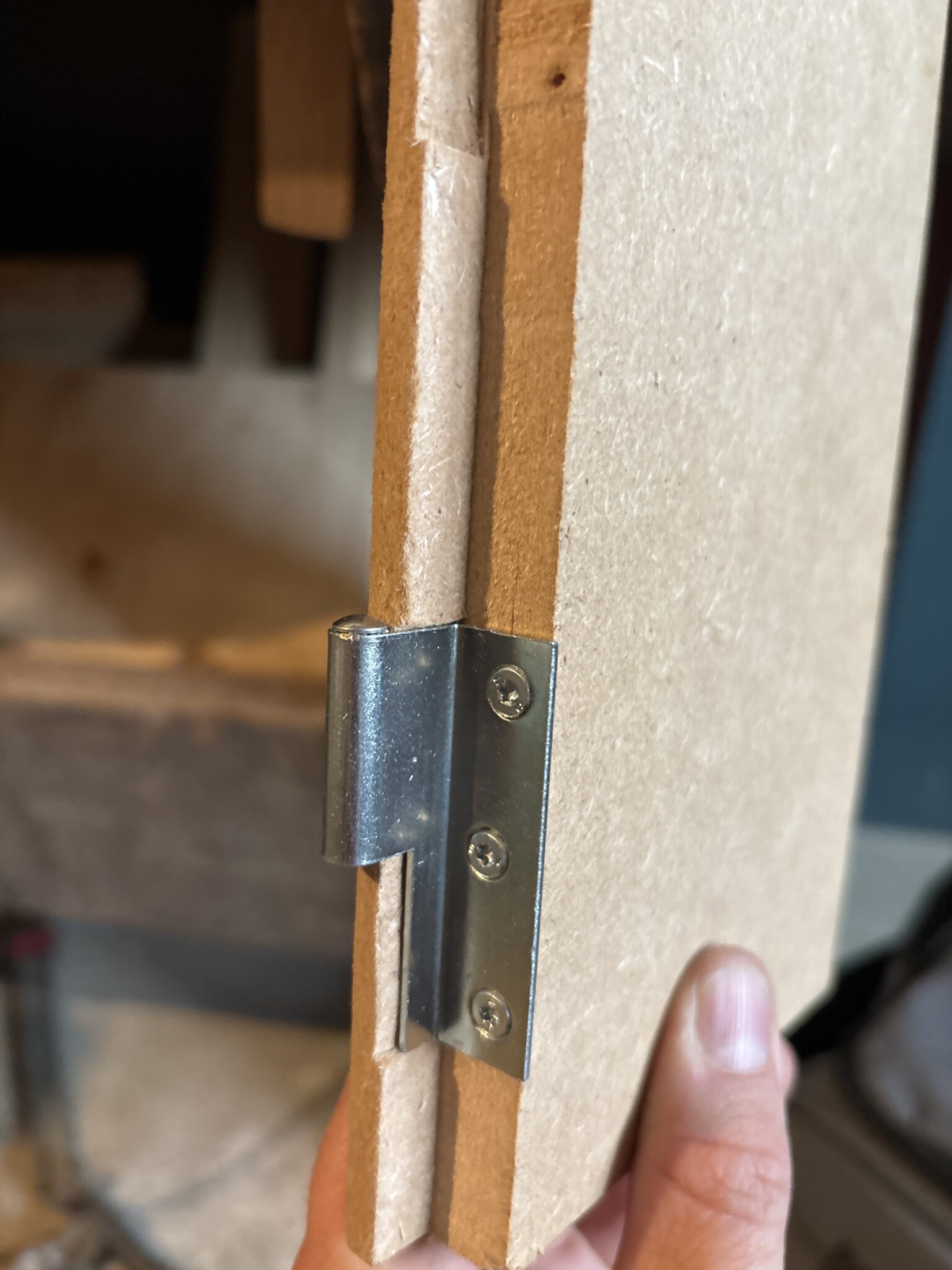

Men jag har två problem, dels verkar MDF:en spricka lite när jag skruvar i de medföljande skruvarna (har förborrat). Hur undvek du sprickor? Det andra problemet är att luckan inte stänger helt mot ramen när jag har provgjort några bitar och fäst gångjärnen på den. När jag tittar verkar det som att de medföljande skruvarna inte hamnar helt i liv med gångjärnsbladet tror det kan ha med det att göra. Upplevde du problem med det eller använde du några speciella skruvar MDF:en?
Med dina försänkningar som var något större än gångjärnen, fick du inte problem sen att få luckorna att hänga rakt osv?

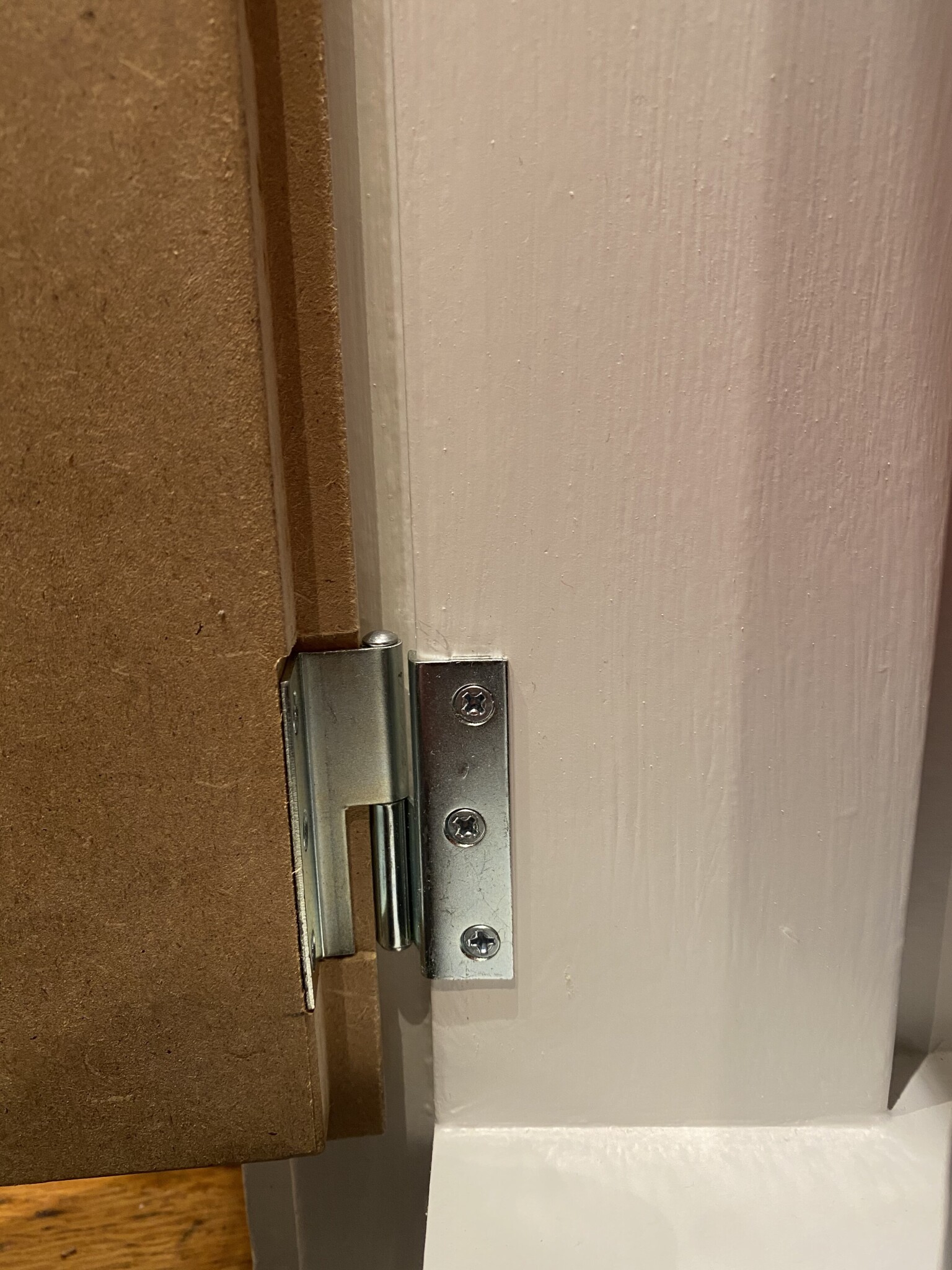

Jag försänkte in gångjärnet 1-2mm i falsen , så dörrar sluter mot på ett bra sätt. Skruvarna är försänkta inget problem med det.
Försänkningar i falsen påverkar inte om luckan hänger rakt. Försänkning i falsen flyttar ju luckan något inåt, mot stommen och eliminerar att det blir en glipa mellan lucka och stomme.
Edit: kollade på bilderna. Du har rätt, jag har ju även försänkt ”in i dörren” och inte bara i falsen. Det kan ju leda till att det blir snett. Jag gjorde alla dom fräsningarna samtidigt så det är exakt samma djup. De hänger därför helt rakt.
Tack för svar!
Okej, eventuellt att jag haft för liten borr då; 2mm för 2mm skruvkärna. Bra tips med trälim i hålet!
Det är första gången jag monterar gångjärn så nånting gör jag antagligen pga blir såhär, vilket jag antar det inte bör vara.
Kan som sagt inte klura ut vad det kan vara mer än att det är skruvhuvudena som tar i. Tänker ju att de borde försänkas helt pga de kom med gångjärnen… Kanske bara får bita i det sura äpplet och köpa de moderna gångjärnen 😅.

Är skruvarna helt flush med gångjärnen? Annars tror jag att se är de som tar i.H Hedbackens skrev:Tack för svar!
[bild].[bild][bild]
Verktygstokig
· Halland
· 8 382 inlägg
Ta ett löst gångjärn, lägg i skruven i hålet, går det att få den flush då?H Hedbackens skrev:
Om svaret är ja, så är det ett snett hål i mdfen.
Om de inte blir flush då, så är skruven för stor.
Nej det går inte riktigt att få dem flush även med det lösa gångjärnet. Får ge upp dem bara. Beställde från vedum moderna gångjärn av ren frustration istället.Frustrator skrev:

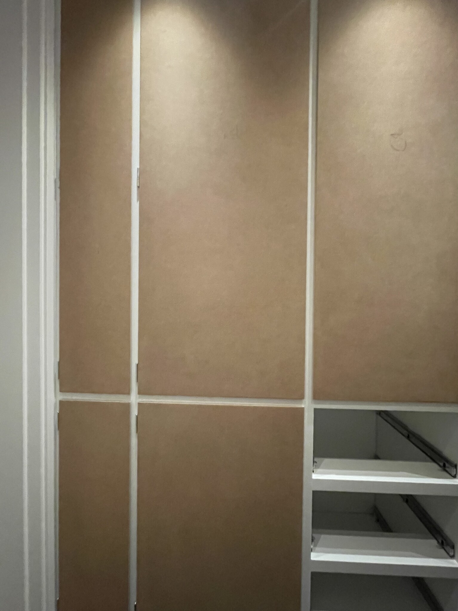

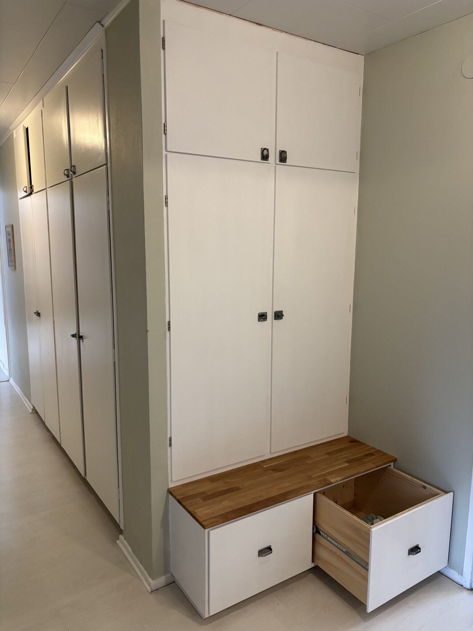

Uppdatering:
Har haft väldigt stor nytta av denna tråd i byggandet av garderoben på bilden (de till vänster är original och de två till höger med sittbänken har jag byggt).
Ville bara dela med mig av lite info som eventuellt kan vara till hjälp för andra som planerar att bygga detta. Blev att jag i slutänden köpte Vedums överfalsade gångjärn som funkade mycket bra. Eftersom jag tidigare sett att vissa undrat om info kring dessa så delar jag här specifikationerna för gångjärnen samt monteringsplattan.
