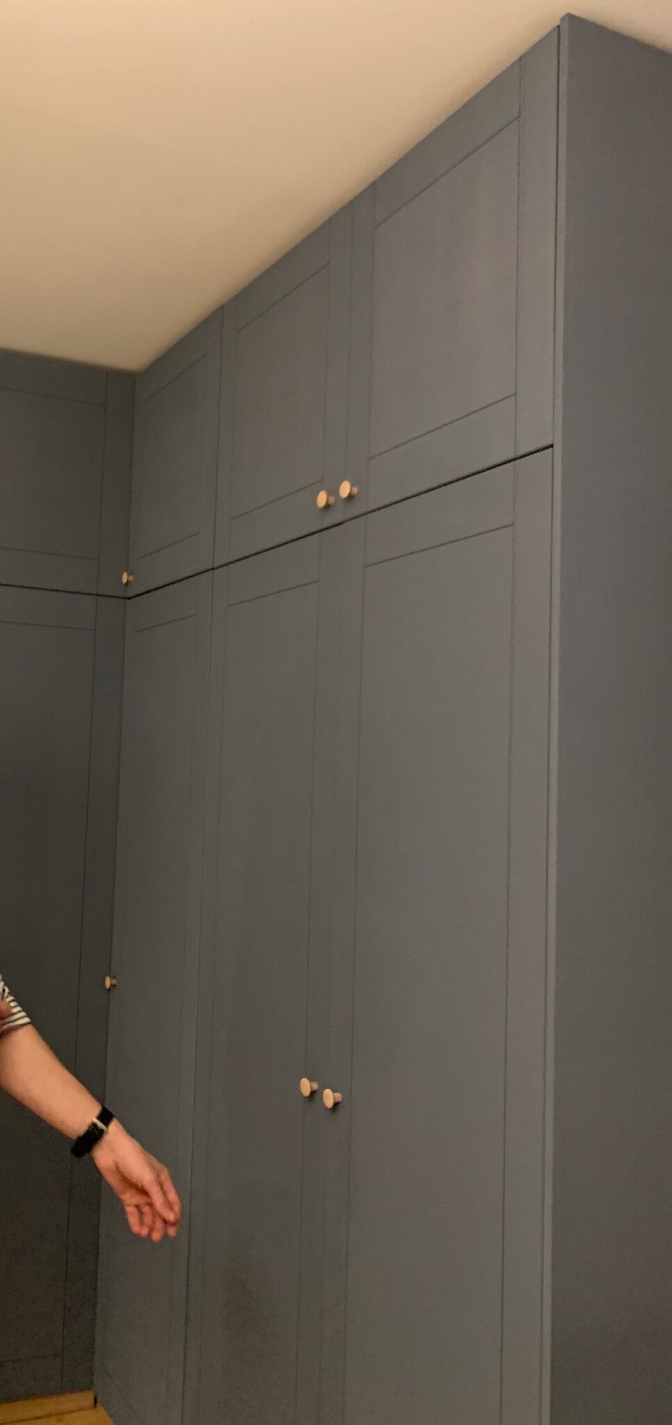

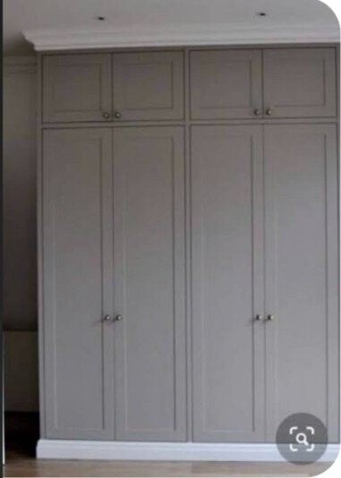

Jag ska bygga dörrar till min 75 cm x 201 cm PAX-garderob, båda dörrar blir 37,5 cm x 195 cm.
Ikeas egna dörrar tror jag är 19 mm tjocka så där någonstans vill man väl hamna tänker jag.
Helst skulle jag vilja bygga en ram enligt bild 1 nedan, dvs. utgå från en MDF och sedan limma på en ram av en tunnare MDF. Först tänkte jag göra så och använda 12 mm MDF som själva dörren och sedan ramen om 8 mm, dvs. total tjocklek 20 mm. Vid närmare eftertanke ser jag risk att detta blir svajigt med bara 12 mm och därför är min fråga, hur hade ni gjort, vilka tjocklekar hade ni valt för att få det både stabilt, men inte heller för tjockt/tungt?
När man håller i en 12 mm MDF så tror jag den upplevs svajig, men kanske att den med 4 gångjärn ändå blir stabil?
Alternativet vore att ta en 19 mm MDF och limma på lister enligt bild 2 nedan, men skulle föredra enligt bild 1 =)
Tack på förhand!
Mvh Simon
Bild 1.
Bild 2.

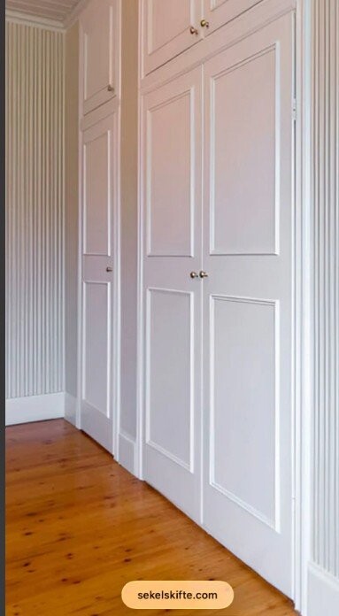

vi byggde pardörrar av 19mm MDF och fräste ett spår för att ge lite en illusion av det du söker. Funkade finfint! Typ 2mm spår.

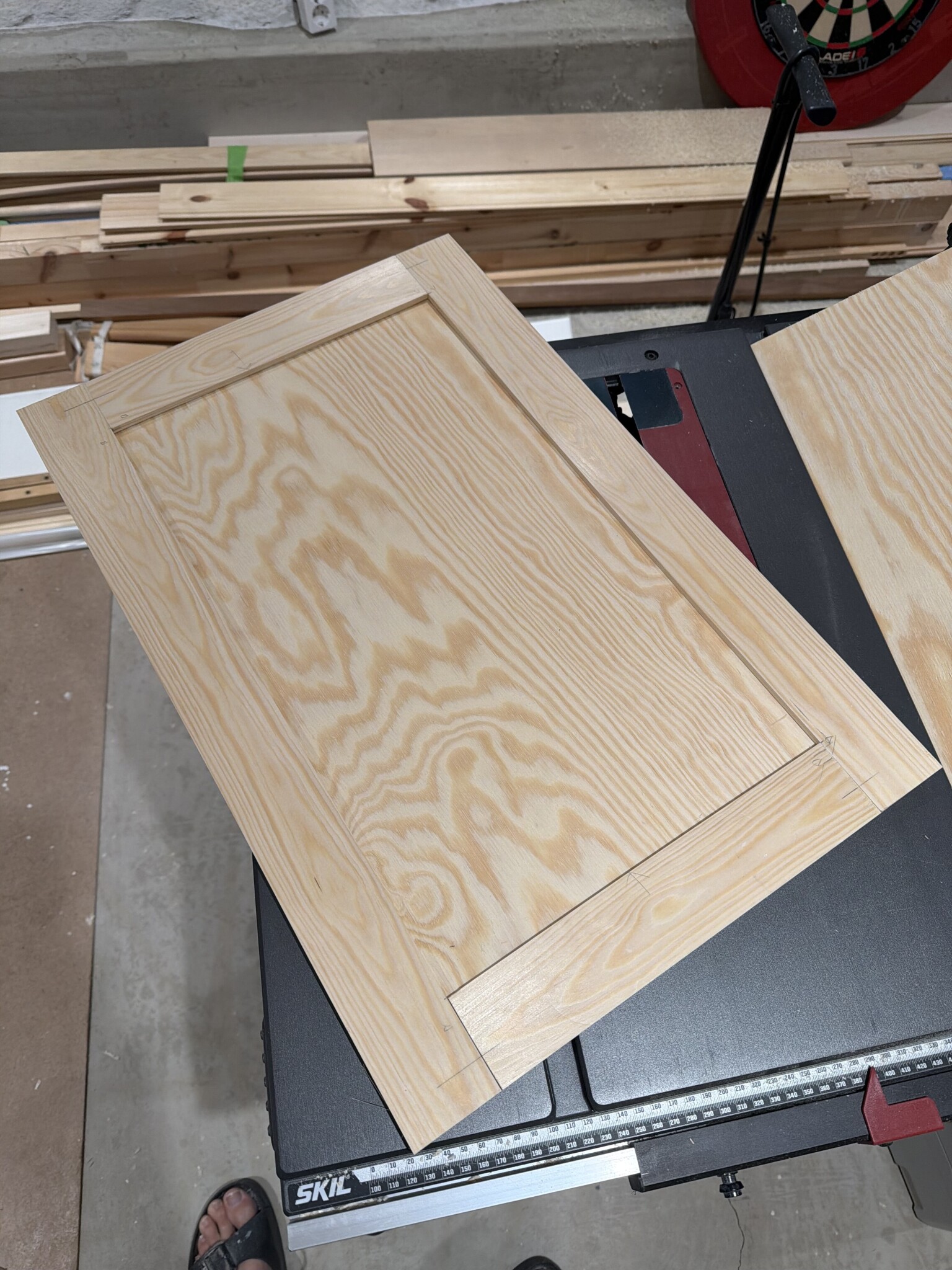

Har du tillgång till överhandsfräs kan jag också rekommmendera att tillverka luckor av planhalvas fura och med hjälp av skivnotfräs fälla in en 4 alt. 6mm plywood. Jag tillverkar just nu köksdörrar i den stilen och är förvånad över hur smidigt det går! Nu har jag tillgång till en dominon för att förstärka i hörnen, men även vanlig träplugg hade funkar eller ännu snyggare fått till en fals på de korta ämnena.
Bifogar bilder på garderobsdörrarna och köksluckorna.
