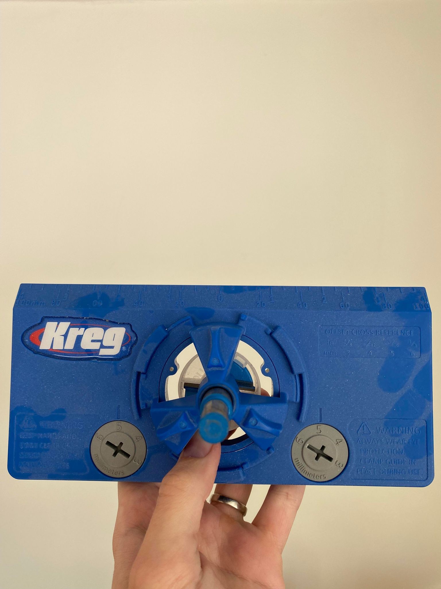

Dörrarna är fortfarande precis lika räta som när dem monterades. Använde en borrmall från Kreg för att få till hålen för gångjärnen. Kan rekommenderas.

Jag har en sådan kreg jig till grytgångjärn. Funkade den jiggen bra från kreg till dina gångjärn?

Jag använda mig av en jig från Kreg (se bild) för hålen. Kan bara rekommendera. Var tvungen att använda distanser för att få ut jigen över kanten på luckan, för som du ser på första bilden så går hålet en bit ut.
