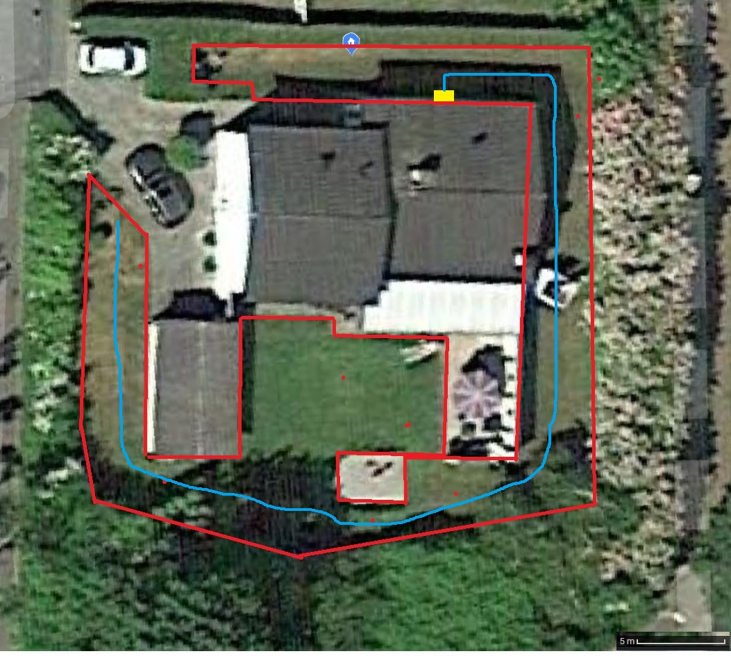

Har äntligen köpt villa och lämnat lägenheten men det bidrar ju med lite nya utmaningar. Robotgräsklippare är en sådan, inte om utan vilken som ska få ta hand om gräsmattan. Efter att ha läst runt lite fastnade jag lite för en Gardena Smart Sileno Life 1000 som verkade vara en vettig klippare för ett överkomligt pris om den klarar av vår tomt?
Totalt är tomten på precis under 1000kvm varav området inom det röda är gräsmatta, skulle säga kanske 500kvm?
Anledningen till att jag stannade vid 1000m2 varianten var för att prisskillnaden mellan denna och 750m2 versionen bara var några hundralappar just nu så jag kan leva med att betala nån krona för den där mjukvaruspärren.
ELLER.. borde jag gå på en av Gardena SILENO Life (750m²) eller Gardena R100Li SILENO utan smart som är drygt 2.5k billigare och köpa till en Robonect enhet för mellanskillnaden för att därmed få en smartare bättre gräsklippare men som kanske inte är riktigt lika mycket plug and play?
Som ni ser blir det en väldigt långsmal remsa för klipparen men tror ni det är en lämplig placering ur ren funktionssynpunkt att placera gräsklipparen vid gul fyrkant och dra guide linan motsvarande blå? går det ens att lägga den så långt?

Det där går nog hyfsat bra. Du bör ha en lite längre raksträcka ut från laddaren än du ritat ut. Kanske får du ställa laddaren i 45 graders vinkel från huset, kanske räcker de (tre?) meter du har från hus till häck ändå.
Tänk också på att klipparen alltid går på vänster sida om guidekabeln mot laddaren, så att du lägger guiden nära begränsningskabeln på rätt sida.

Stämmer bra att där är ungefär 3m mellan huskropp och häcken varav 2.5m gräsmatta och 50cm plattor där huset kommer stå. Hur lång raksträcka ut från laddaren brukar rekommenderas?Nötegårdsgubben skrev:

Två meter rakt ut rekommenderar Husqvarna. Så 1,5 m borde räcka. Och sen en mjuk sväng höger så du klarar dig nog precis med 2,5 m från laddstation till motstående gräns. Mjuka svängar är dock viktigt, vinklar du kabeln 90 grader direkt är det lätt att klipparen tappar kontakten.

Har en fråga om kabeldragning. Det står att man inte ska lägga för skarpa hörn men jag kan inte hitta någon info någonstans om hur skarpa de faktiskt får vara? är det bara att man inte ska knäcka kabeln för att få en nitiskt skarp vinkel eller vad är godkänd radie på cirkelbågen som bildas i hörnen?
Jag tror att man ska lägga max 45 grader även om det fungerar med 90. En Gardena följer ju inte begränsningskabeln ändå, så det är viktigare att inte lägga guiden med för skarpa svängar.L Lanbonden skrev:Har fått hem gräsklipparen och tänkte installera den redan nu då vi haft över 10 grader varmt på dagarna och den milda vintern gjort att gräsmattan på huset vi köpte i november börjar bli så lång att i alla fall en klippning någon varm dag vore på sin plats?
Det går alldeles utmärkt att lägga 90 gradersböjar på begränsningskabeln men precis som sagts så är det klokt att dra guidekabeln lite mer harmoniskt.
