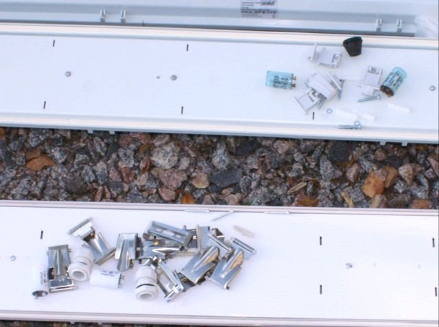

Japp. En liten nylonstump som visserligen var av på en armatur, men det får man kanske bjuda på för det priset. Det var med lösa förskruvningar att sätta i hålen för att få bra tätning, bara en plint och lite surr i drosslarna - men för det priset tycker jag det är en utmärkt armatur. Har tidigare köpt 10 av Julas armaturer och tycker inte att de var lika trevliga att handha även om de lyst hos mig utan problem i c:a 5 år nu.
Mikael_L
Rusta's armatur har låsningar av metall, jämfört med Jula's plastdito.
Med Rusta's armatur skickar dom även med ordentliga kabelförskruvningar att byta ut gummiprylarna med ifall man vill.
(Jag ska också påpeka att dessa Julaarmaturer jag har är nästan två år gamla, så om det är samma utförande idag vet jag inte.)

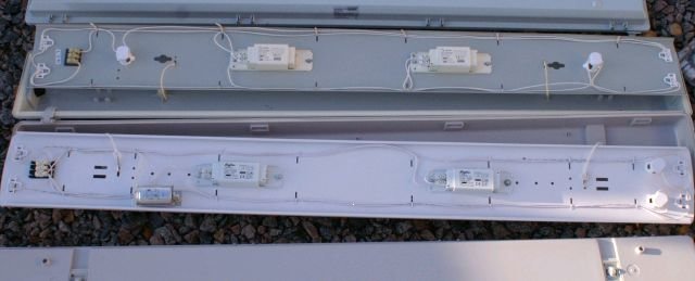

Mikael_L
Invändigt är dom oika disponerade och har t.ex. olika reaktorer.
Rusta's är dessutom utrustad med fas-kompensernde kondensator.
Hur är det.., kan Jula's armatur ha faskompensering inne i drosseln tro? Finns det?
Båda har en enkel kopplingsplint av sockerbitsmodell, som enligt kopplingsanvisningen ska vidarekoppling ske genom att lägga två trådar på plinten.
In/utgång finns en i varje gavel. Lite dåligt att det inte är förbererett för in och utgång i samma gavel också. Det kanske går att ordna, men det ser trångt ut.
Förövrigt har kopplingsscheman en del identiska bilder, så antingen kommer dom från samma fabrik, eller så har olika fabriker stulit samma bilder från tredje part. ;)

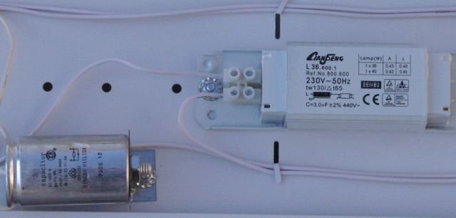

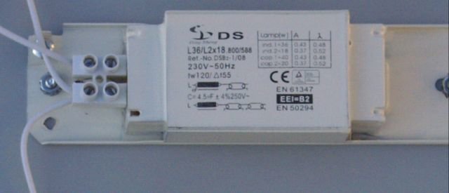

Närbilder av reaktorerna.
map på frågan ifall Jula's kan vara faskompenserad på annat vis.

Men hur var det nu med faskompenseringen då?
Visst saknar Jula-armaturen (anslut) kompensering ?
Drossel som förkoppling - induktiv last.
Ingen kondensator - ingen kompensering.:)
