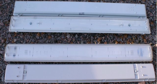

Jula's och Rusta's armatur är inte lika.
Det skiljer på en massa saker, och Rusta's verkar vara bättre.
Men dom är säkert tillräckligt lika för att de flesta inte skulle lägga märke till att det sitter yvå olika typer i taket.
Vi börjar med glas och baksida.
Jula's anslut överst.
På glaset (plast alltså
) är de ljusspridande ribborna ordnade i långa rektanglar, dvs lodräta längst ut mot kortkanterna i bilden nedan, vilket syns dåligt på bilden.
Rusta's armatur har raka räfflor hela vägen.
Baksida, Rusta's armatur har även wirefäste.
