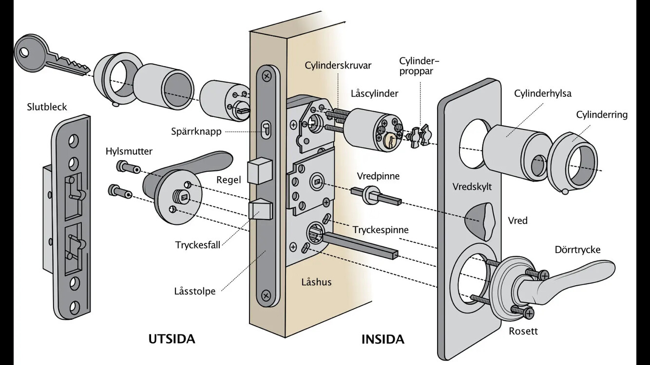

Jag slänger in ytterligare ett tips, ifall någon i framtiden råkar ut för liknande problem som de ovan.
När låsvredet på mitt ASSA-lås krånglade (var tvungen att använda nyckel inifrån), plockade jag isär det. Då visade det sig att "pinnen" inne i låset som vrids när vredet vrids om, var slitet just där den ska "dra med sig" en annan del (som i sin tur låser upp låset). Det visade sig också att "pinnen" inte satt symmetriskt i låskistan utan kunde vändas, vilket fick till följd att den slitna delen på pinnen inte längre påverkar funktionen.
Det löste mitt problem.

Tror också att det slits på det sättet, men du skrev inte vad som löste problemet?B bhol skrev:Hej!

Jag kunde nog ha varit tydligare. När jag vände på ”pinnen” (så att ändarna bytte plats) kom den slitna delen ur sitt tidigare läge och ”pinnen” hakade därför bättre i låset.G gluecifer skrev:Tror också att det slits på det sättet, men du skrev inte vad som löste problemet?
Jag hade ett litet problem innan låsbytet och det kvarstår nu såklart.
Om jag låser och trycker ner handtaget för att känna att det är låst så rör sig dörren utåt några mm. Det får till följd att om jag då låser upp med vredet så har tryckesfallregeln åkt ur slutblecket tillräckligt för att dörren öppnas.
Jag tror att det hade löst sig med att 2500 låsmen nu tänker jag att det är någon justering av dörr eller slutbleck som kan lösa det, vad är det jag bör kika på i detta fall?
Jag kan inte terminologien och en bild hade nog varit på sin plats, men tog inga då och är inte sugen på att mecka upp låset igen 😬

Hur mycket behöver man skruva isär först göra den operationen? (För att jag kanske borde prova själv alltså, inte för att jag tycker du behöver göra om det.)B bhol skrev:Jag kunde nog ha varit tydligare. När jag vände på ”pinnen” (så att ändarna bytte plats) kom den slitna delen ur sitt tidigare läge och ”pinnen” hakade därför bättre i låset.
Är det den som här heter ”vredpinne” som du alltså vänt på?

Exakt! Där den går in i hålet i brickan (igen, jag kan inte terminologien) hade den slitits så pass att den bara roterade utan att något annat hände, när jag vred på vredet.tveksamt skrev:
