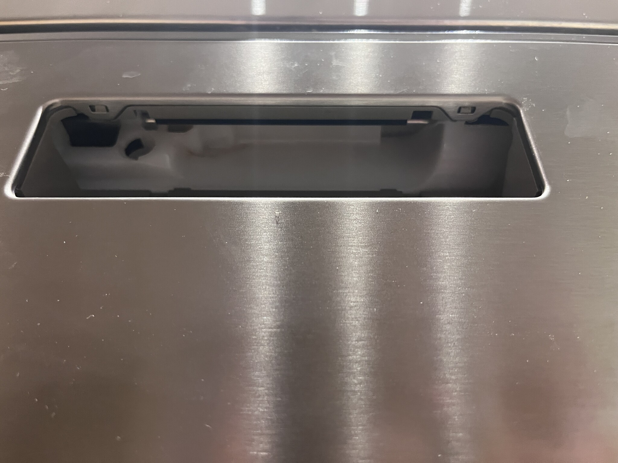

Vi har en Asko diskmaskin D5548I, år cirka 2016, som efter att vi stängt den inte går att öppna. Låshandtaget fjädrade först inte men efter lite pillande så kom fjädringen tillbaka men handtaget verkar ändå inte vara ansluten till låsmekaniskmen. Finns det något sätt att komma in i maskinen?
Jag misstänker att diskmaskinen är faskskruvad i köksstommen inifrån så för att kunna rubba maskinen från under diskbänken måste jag först komma in i maskinen.
Jag vill minnas att låsmekaniskmen/handtaget har gått sönder en gång tidigare (lagades av reparatör) så jag är osäker på om det är original eller ej.
PS. När jag bryter och kopplar in strömmen så visar det jag kan se av displayen att diskmaskinen är igång men luckan ”öppen”, och diskmaskinen har heller inte startar fastän programmet är inmatat.

nog denna som gåttS Scrangle skrev:Hej!
Tack på förhand.
Med vänlig hälsning,
Johan
https://fixpart.se/produkt/hisense-gorenje-700212-snappstangning-diskmaskin
inte lätt att öppna i detta läget, man får trycka in locket och lirka med en krok uppe i
Tack för svar! Jag fick tipset av servicefirman att rycka upp luckan för att få ut disken och komma åt insidan.B Bill Algö skrev:
Senare kom det ut en reparatör som mycket riktigt bytte delen som du länkade samt petade lite på en fjäder i mekanismen. Nu funkar allt.
