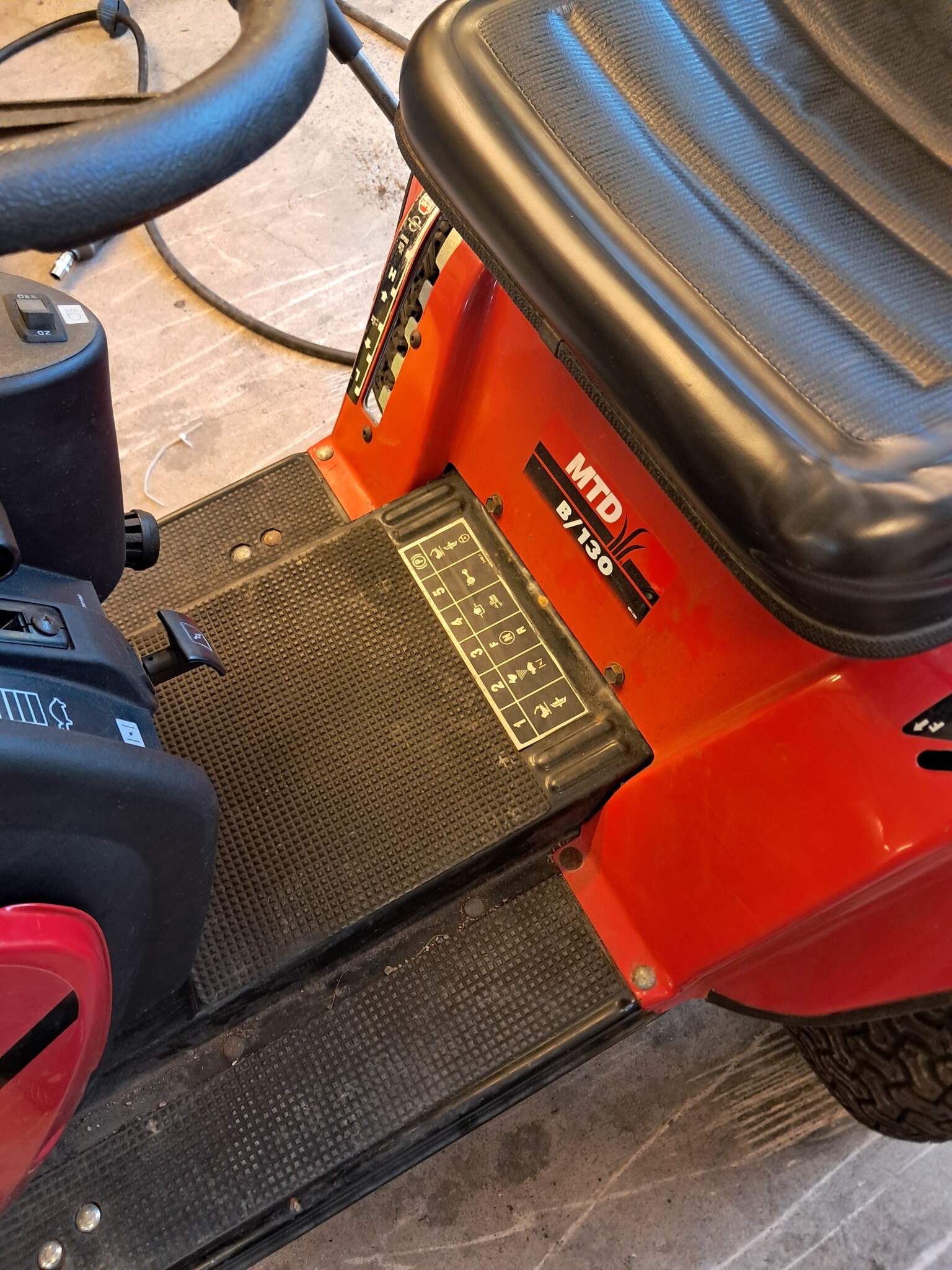

Absolut. Men du tycker inte bilden visar märke och modell?
Genomklok
Öland4ever Öland4ever skrev:
Alltid bra om de ställer en rent teknisk fråga om du upplyser om märke, modell och årsmodell!
Om man kollar bilden ser man modellen på den jag frågar om. Årsmodell vet jag ej, som rubriken lyder den går inte att växa får bara i fram och bak men ingen växel
Jag är väl mer en "specialist" på KLIPPO och visste faktiskt inte att det fanns ett märke/tillverkare som hette "MTD". Beklagar min fatala okunnighet som förhoppningsvis ALDRIG lär återupprepas. 😢

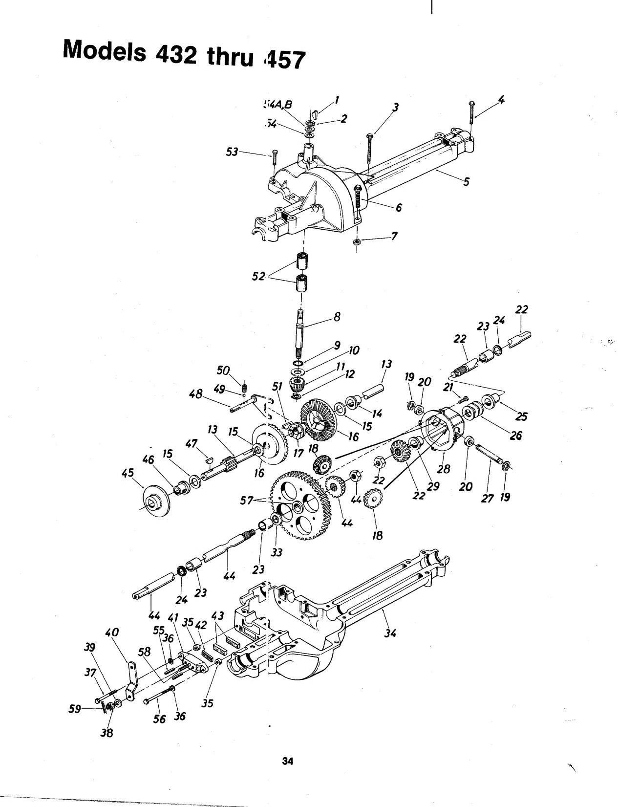

Här finns en manual med sprängskiss på lådan på sidan 34. Vet inte hur väl det stämmer med din årsmodell men gissar att när du ska ändra växel så ska en axel med kugghjul föras i sidled.
https://archive.org/details/manualsbase-id-198903/page/34/mode/2up
Sitter din växelspak fast och går inte rubba eller är det så att du kan ändra lägen men att inget händer nere i växellådan?
  • Exploderad vy av växellådskomponenter för modeller 432 till 457, med detaljerade nummer för varje del, sida 34 i manualen.

Tack händer inget när jag ändrar växel, får kolla över det
B
Enklast att börja med är väl att palla upp den lite bak, kanske ta bort bakhjul, för att se hur reglaget under rör sig när du ändrar läge på spaken. Tar det stopp nånstans på vägen eller rör det sig fram till lådan så det är i lådan det är något fel.
Bakaxel som visas, med differential samt fram, friläge resp back.
Men inte olika växlar i övrigt.
Finns det möjligen en lite "växellåda" till?

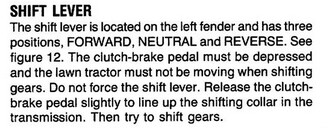

Klipparen den manualen hör till har bara fram och back.
Instruktioner för växling av klipparens växelspak, som har lägena framåt, neutral och bakåt.
TS klippare verkar ha hög- och lågväxel också.
Den liknar min MTD 125/76.
Det är variator på den, ju högre man släpper upp kopplingen desto fortare går det. Spaken som skymtar bakom rattkåpan kan ställas i olika lägen och begränsar hur långt upp kopplingen går.
Om den inte driver skulle jag gissa på dålig rem eller att variatorremskivan har fastnat i bredaste läget.
