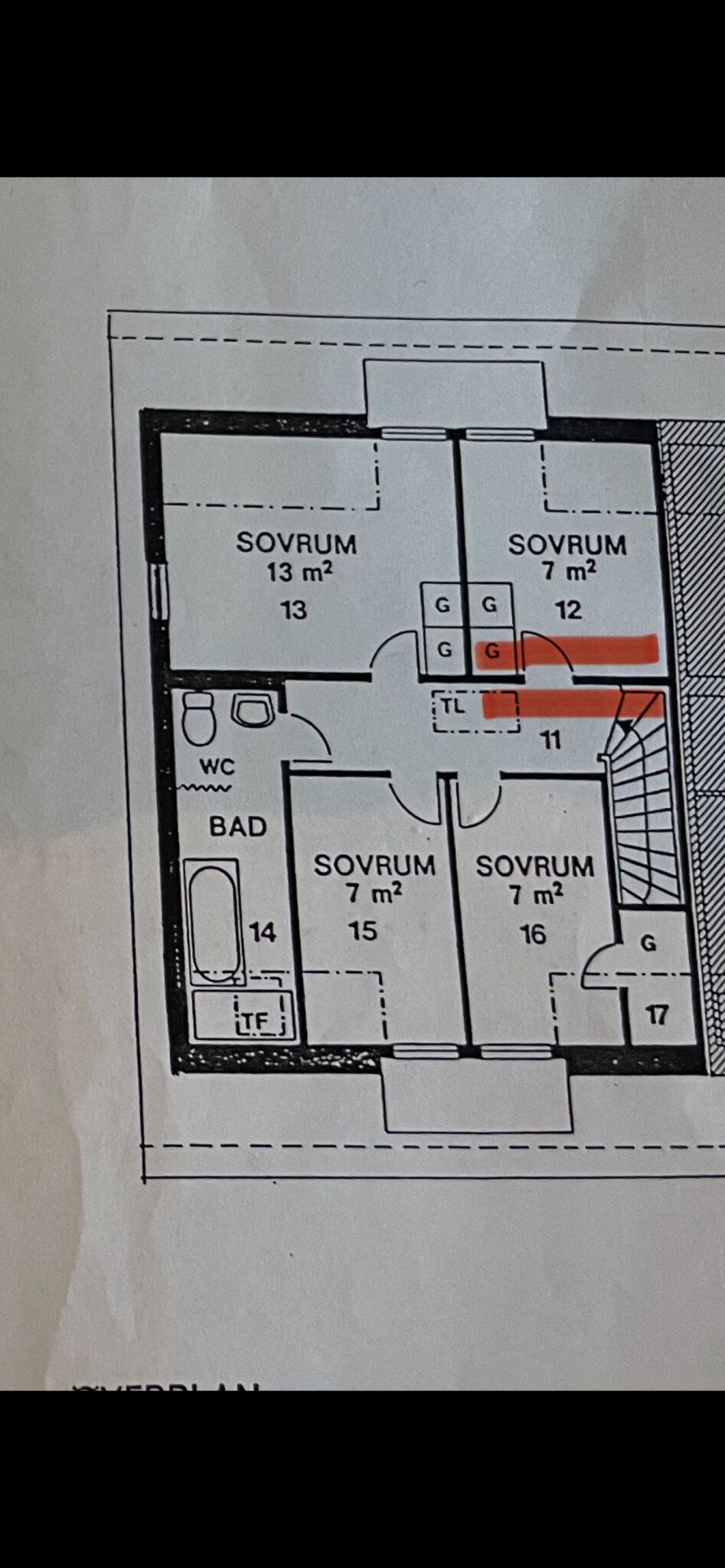

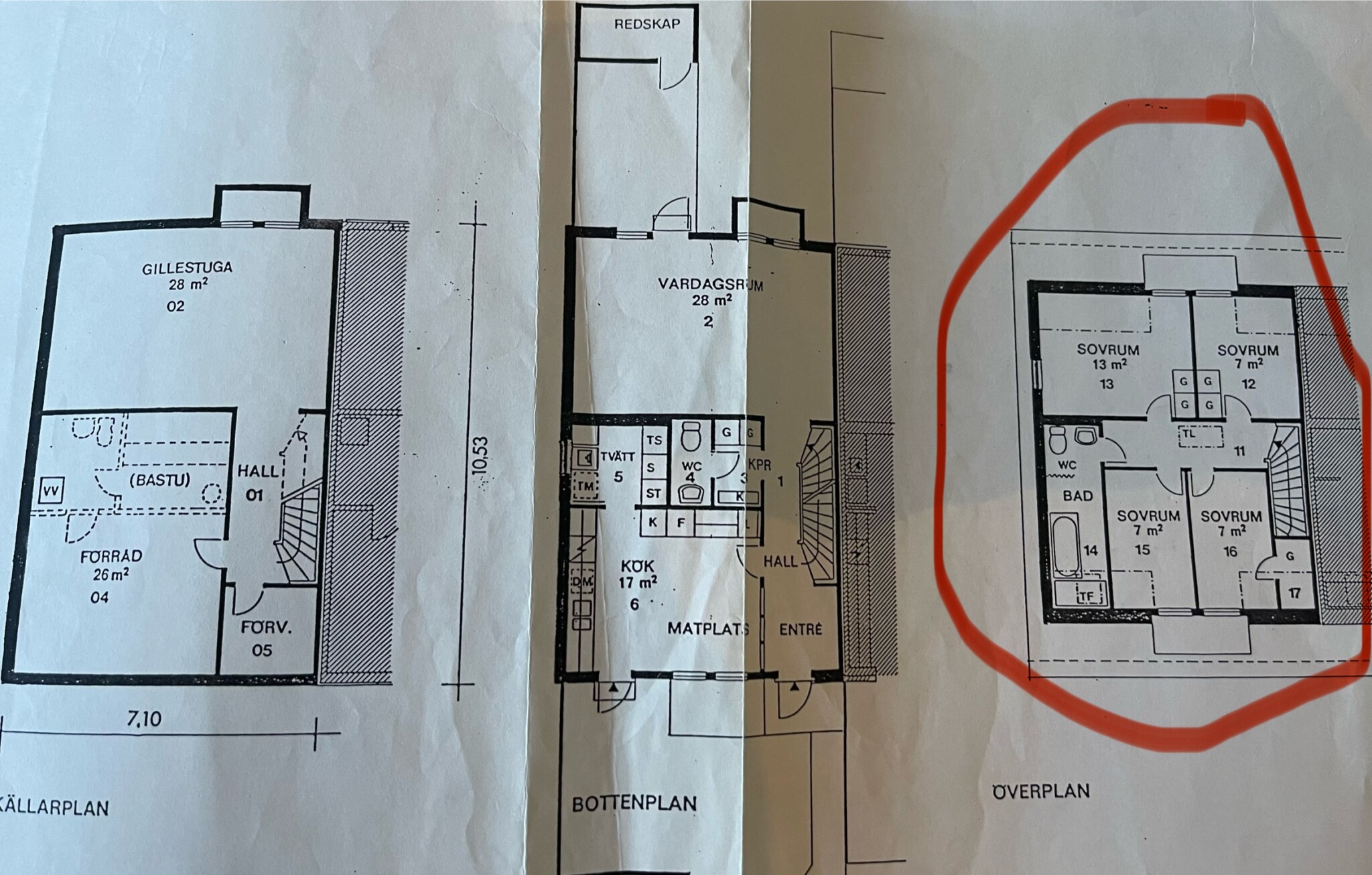

tvåplanshus radhus från 74. Väggen i rött ska bort.
Går det med någon slags säkerhet avgöra om den är bärande utifrån ritningen?
Takstolarna går från norr till söder!

Och vad är det för sorts takstolar?
Förmodligen W-takstol
BirgitS
Om du bara vet vad det förmodligen är så går det ju inte att avgöra med någon slags säkerhet om väggen är bärande.
Om inte du eller någon av grannarna har några tekniska ritningar och/eller beskrivningar så fråga kommunen.
Nej, det var det inte alls. Förlåt! Högst upp är en kallvind som är helt öppen utan W. Ger det dig något? 🙈
BirgitS
Helt säker går ju inte att veta utan ett besök på plats men troligen är inte väggen bärande. För att veta med säkerhet så behöver du en byggkonstruktör.
Ok, vart har du ost på ritningarna?
