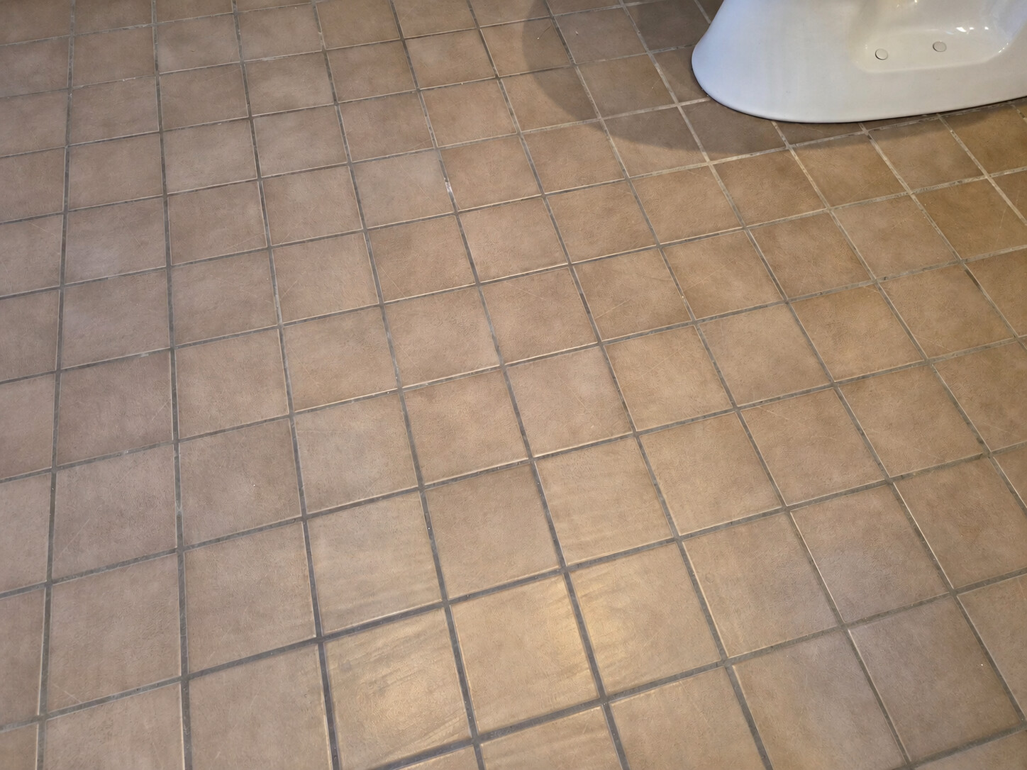

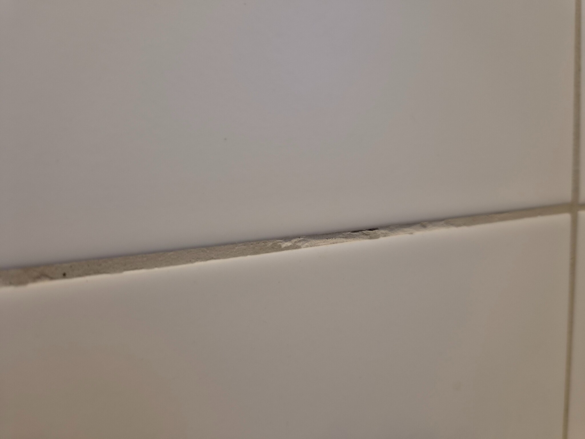

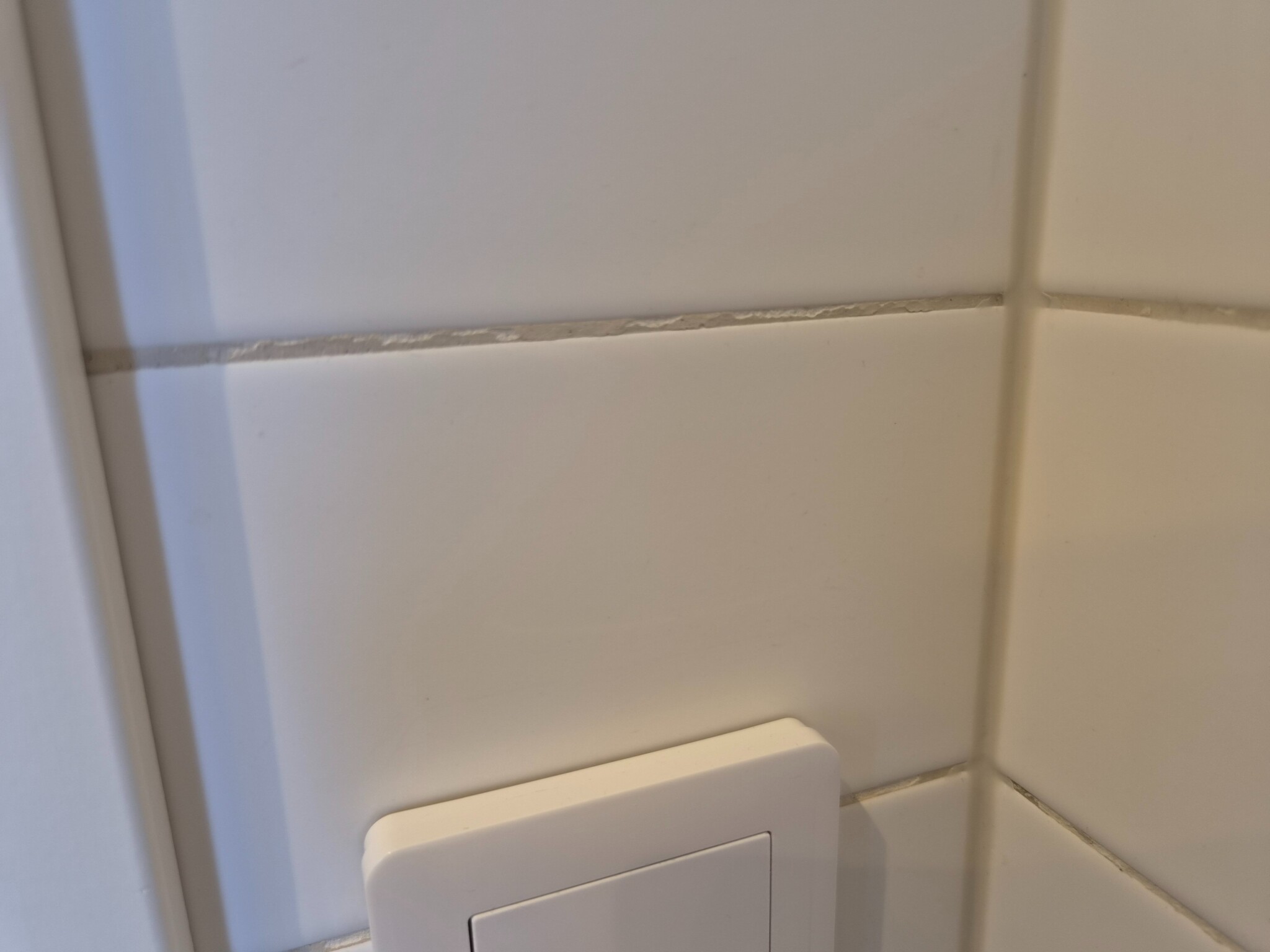

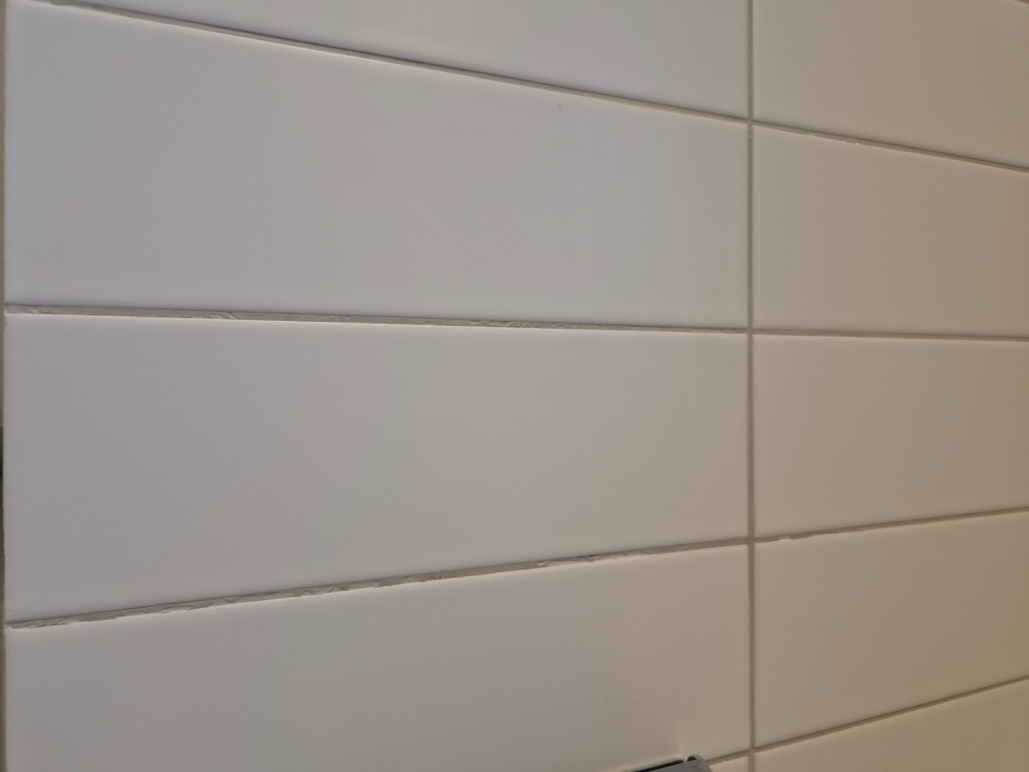

Vi har ett mindre badrum med dusch som totalrenoverades runt 2011 av förra ägaren. Tyvärr har det inte åldrats så vackert. Den mörka fogen på golvet har blivit flammig och fogen på väggarna har delvis börjat flagna.
Huset har haft en del kalk i vattnet, vilket säkert har påverkat framförallt golvet. Sedan ett par år tillbaka har vi kalkavhärdare, och förhoppningen är att vi ska lyckas nöta ner kalkavlagringarna över tid, men fogarna ser svåra ut.
Man vill ju undvika att riva upp annars välfungerande badrum med kakel och klinker, så frågan är om det finns något annat som kan vara värt att göra och som faktiskt håller?
Jag har läst om att fräsa ur fogarna, men det verkar dels vara ett ganska stort jobb och dessutom finnas risk att man skadar kakel och klinker?

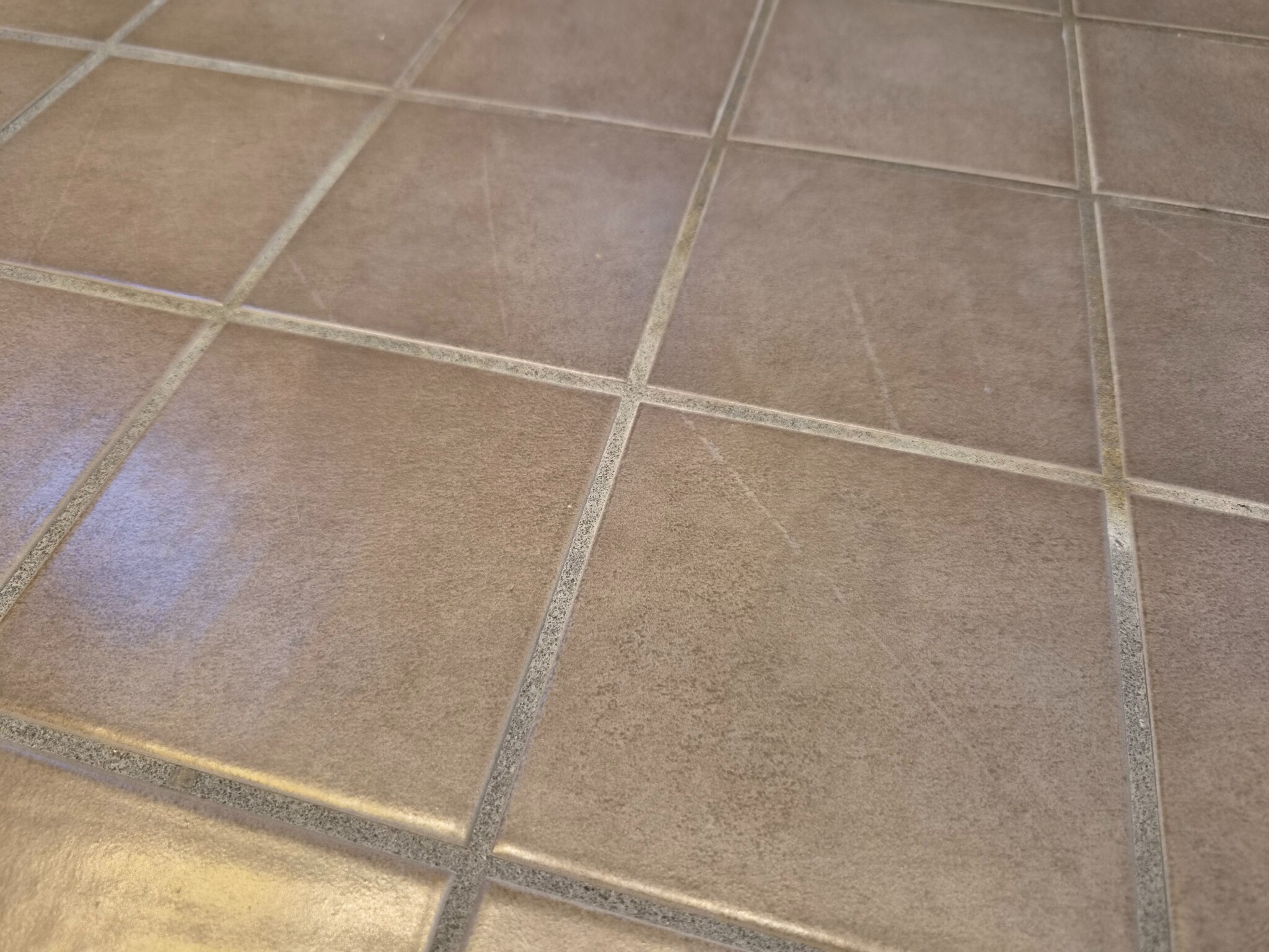

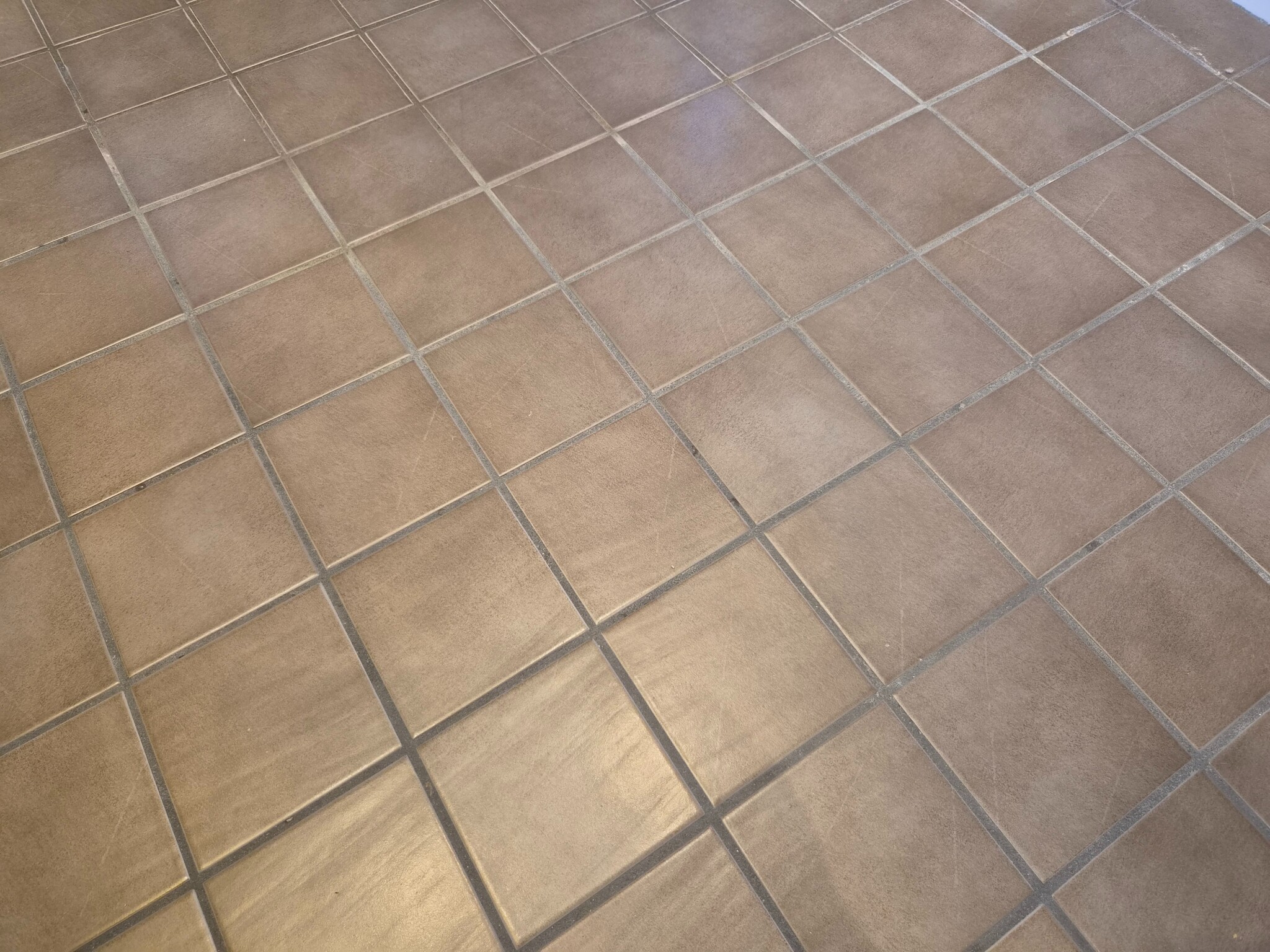

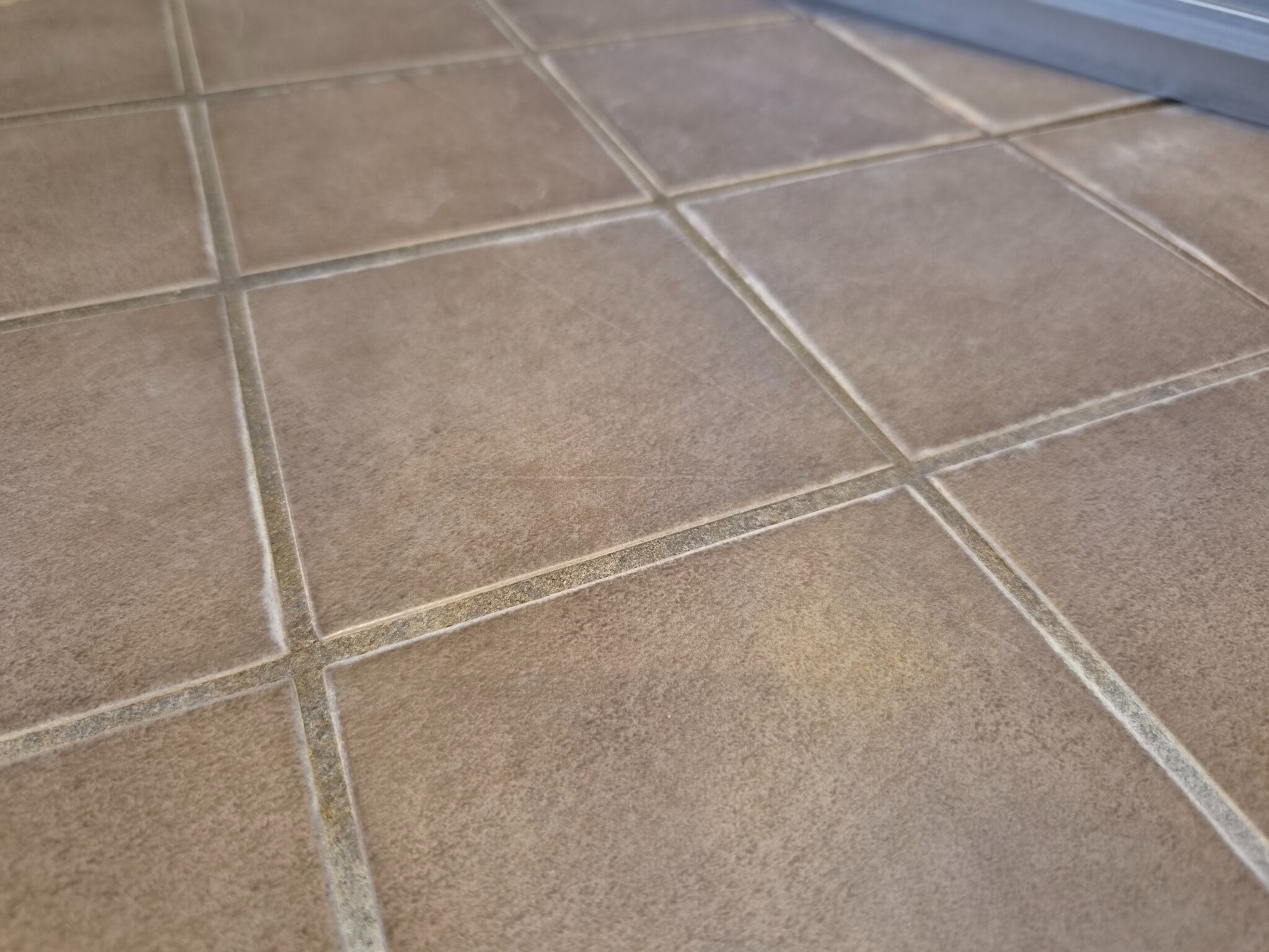

Hyr en ångtvätt och gå över fogarna med samt förbehandla med vinäger och diskmedel alternativt något kalkmedel. Jag äger en Kärcher SG 4/2 Classic som jag använder i badrummet när fogarna är smutsiga. De blir som nya.
Jag skulle rekommendera att du använder Fila Fuganet för att rengöra fogarna. Sen kan man återfärga dem med en produkt som heter Ultracare Fuga Fresca, finns i en stor mängd färger. Rengör aldrig kakel och klinkerfogar med annat än produkter avsedda för ändamålet. Det som händer är att du bleker fogen och dödar den, skapar mer struktur i fogen som ger mer alg och mögelpåväxt.I Ironside skrev:Ja, vi har varit på med diverse kemikalier tidigare. Det är nog utspädd ättika med Yes som gett bäst effekt. Men egentligen är det något vi försökt undvika, dels för att det kan dra ut mer kalk ur fogen som @AXS nämner, men också för att vissa kemikalier eller blandningar kan vara direkt hälsovådliga.

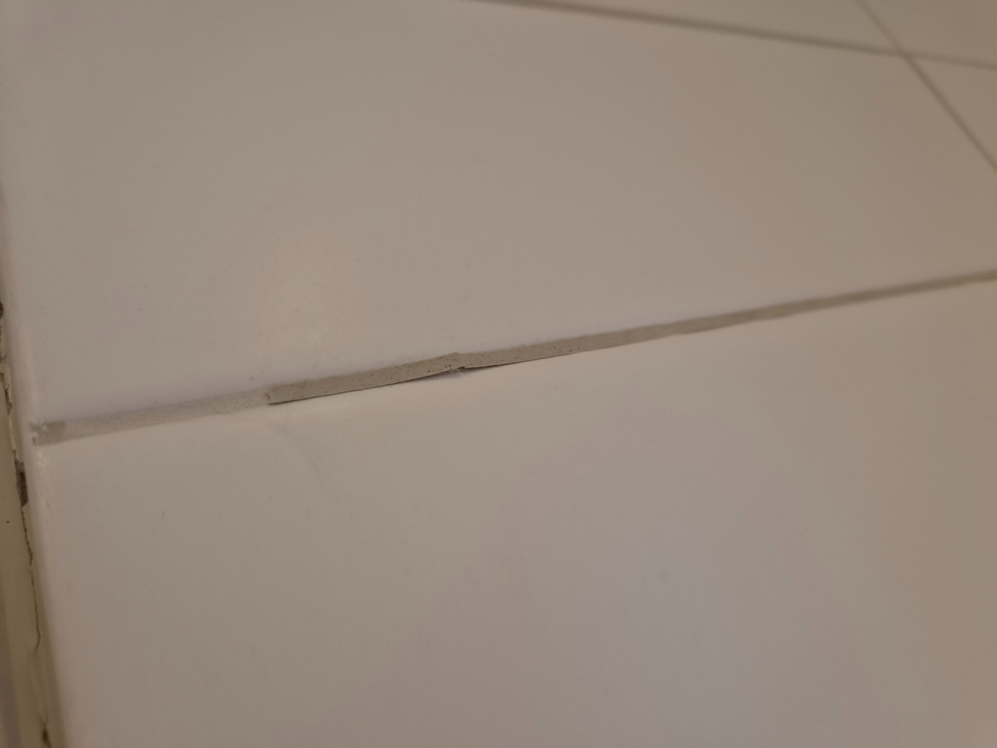

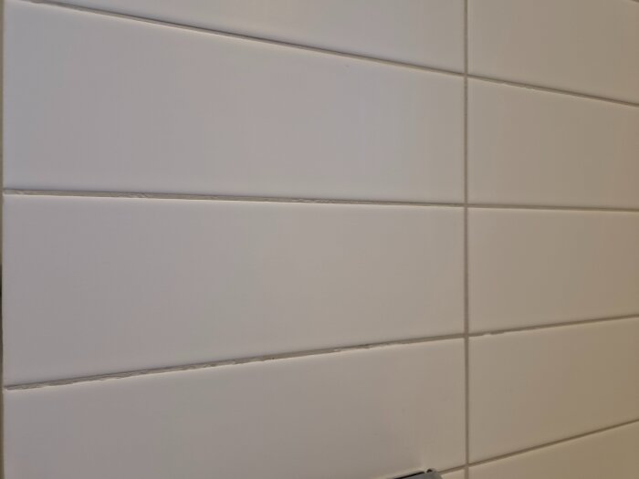

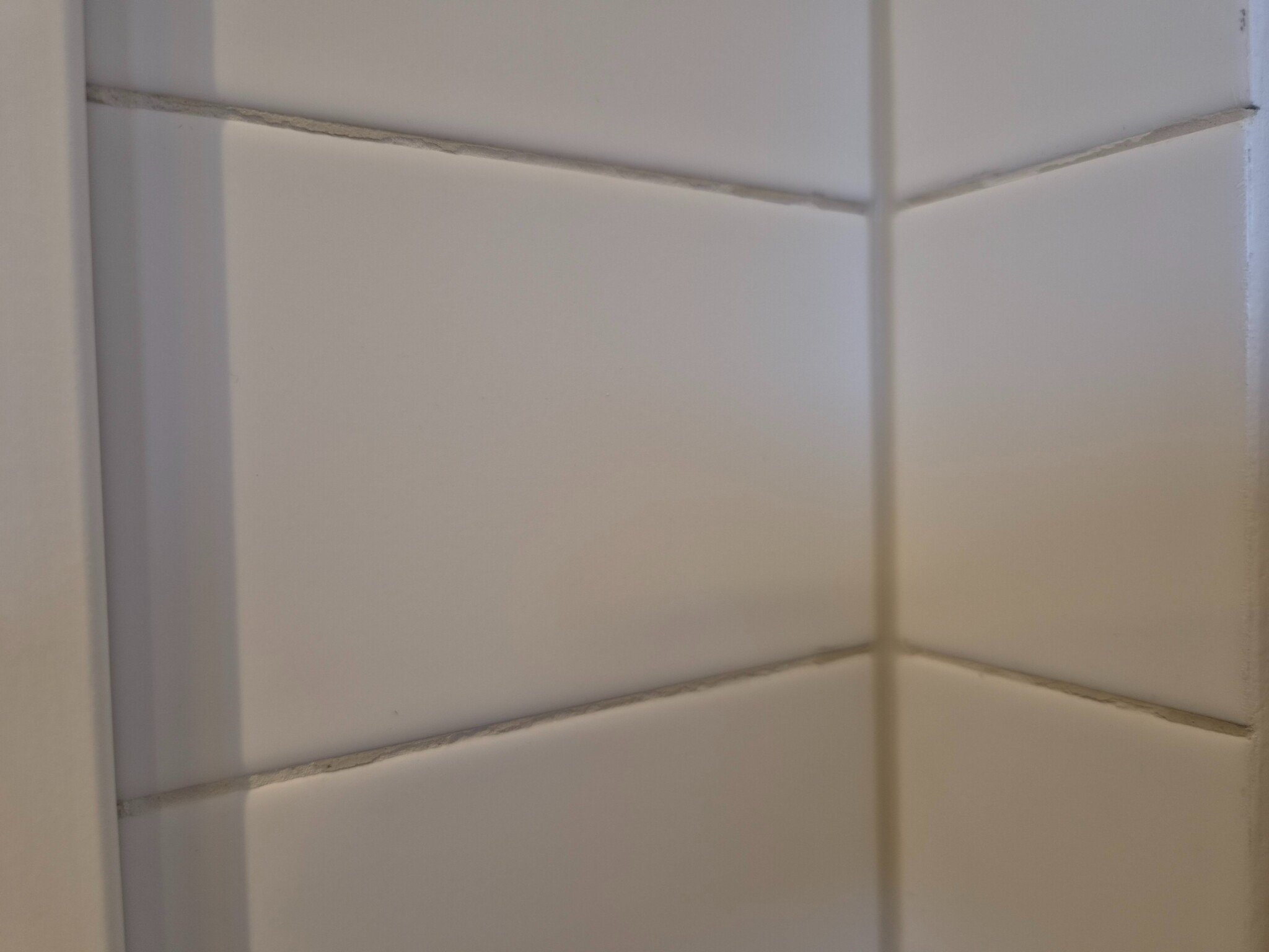

Fogarna på kaklet är dåligt utförda, förmodligen för blöt fog som inte håller ihop. Enda alternativet där är att skrapa ur och foga om.I Ironside skrev:Hej,

Så fogarna på golvet skulle man kunna köra Fila Fuganet på och sedan färga om, medan de på väggarna som flagnat behöver skrapas ur och fogas om?
Hur skrapar man ur tillräckligt mycket för att kunna foga om, utan att skada kaklet, men samtidigt utan att behöva lägga en hel vecka på det?
Ångtvätt har jag hört talas om, och det kanske kan vara intressant att använda där vi inte får det helt rent, alltså i duschhörnan.

Fuganet på golvet och Fugafresca fungerer bra. Skrapa ur fogar är inte enkelt men går bra. Använd en brytbladskniv, skrapa ur minst 3mm fogdjup innan du fogar om.I Ironside skrev:Så fogarna på golvet skulle man kunna köra Fila Fuganet på och sedan färga om, medan de på väggarna som flagnat behöver skrapas ur och fogas om?

Det finns särskilda fogkratsar för kakel t.ex. den här: https://webshop.kakelspecialisten.se/fogkrats-726035
Bör vara lite lättare att inte skada plattorna än med ett generellt verktyg. Men säkert tidsödande i alla fall.

Fogarna du visar är skitiga dom bilderna som trådskaparen visar är dåligt fogade fogar. Taskigt avtvättad och man ser klart blåsor i fogen.R RobertX skrev:
Jag skulle nog säga att badrummet är dåligt fogat då ser de ut sådär.I Ironside skrev:Hej,

Ang golvet så har du säkert fått kalk som tryckt sig igenom fogarna.
Jag skulle låta de vara för dina fogar är gråa och ju mer saker du slänger på kommer att få dom att ljusna eller bli flammiga i värsta fall. De är ett badrum inte ett vardagsrum...
