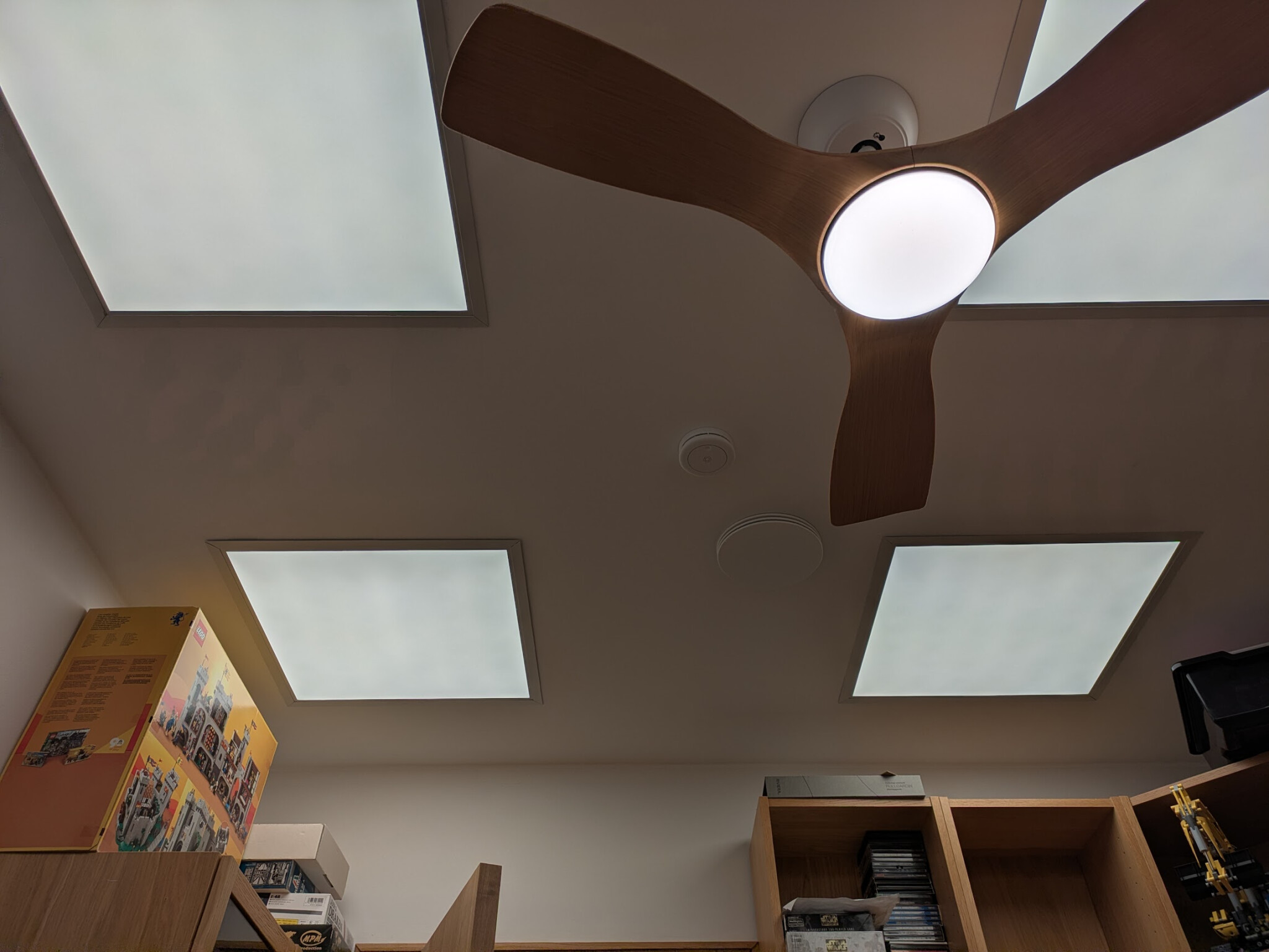

Jag satte ett halv dussin sådana här i hemma kontoret, styr via home assistant.
Perfekt att dra upp färgtemperaturen om man vill pyssla med små grejer, men ha den lägre när man sitter i möten på teams så man slipper se ut som ett spöke
https://ledmegastore.se/zigbee/8749...d-panel-36w-cct-bakgrundsbelyst-vit-kant.html
(fotot är gravt missvisande vad gäller färgtemperatur, de är i de låga läget med en varm gul ton på bilden...)
