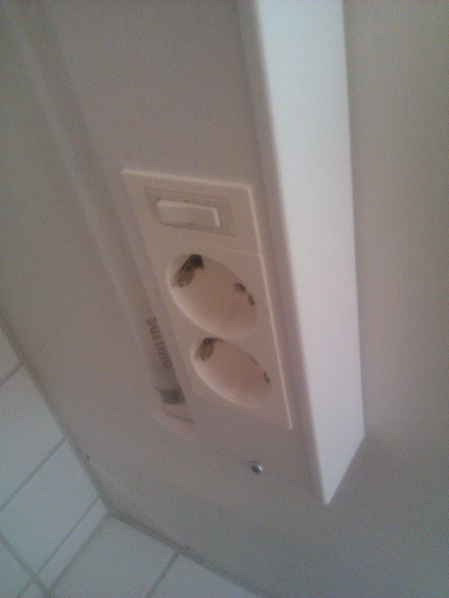

Detta sitter ovan diskbänk.
Man måste jucka lite på knappen i sidled i tändläget för att den ska lysa upp.
Går det att byta endast brytaren eller kan man ta isär och göra rent?

Ja, det går att peta lös den och det är standardstorlek, Elfa tex har brytare.
Det går att byta, jag hade problem med min att den var seg.
Tog ner, rengjorde och sedan fungerade den klanderfritt.
Det hade samlats rätt mycket matos och annat skit där.
Dra ur säkringen och kontrollmät innan dock.

Innan du ger dig in på att byta brytaren så kolla upp vad en ny armatur kostar. De är rätt så billiga, själv hade jag aldrig gjort mig besväret att laga en sån billig armatur. :)
En brytare kan ju inte kosta så mycket?
Ja, troligen kostar den betydligt mindre än frakten ;)

Jag personligen skulle kolla upp brytare först, innan man köper en helt ny armatur.
Blir väldigt mycket slit och släng om man slutar laga saker.
OBS att om armaturen innehåller en kondensator så kan den hålla kvar spänning även om du skruvar ur proppen.
Jag tycker absolut att du ska byta brytaren, resten av armaturen är väl i stort sett outslitlig.
