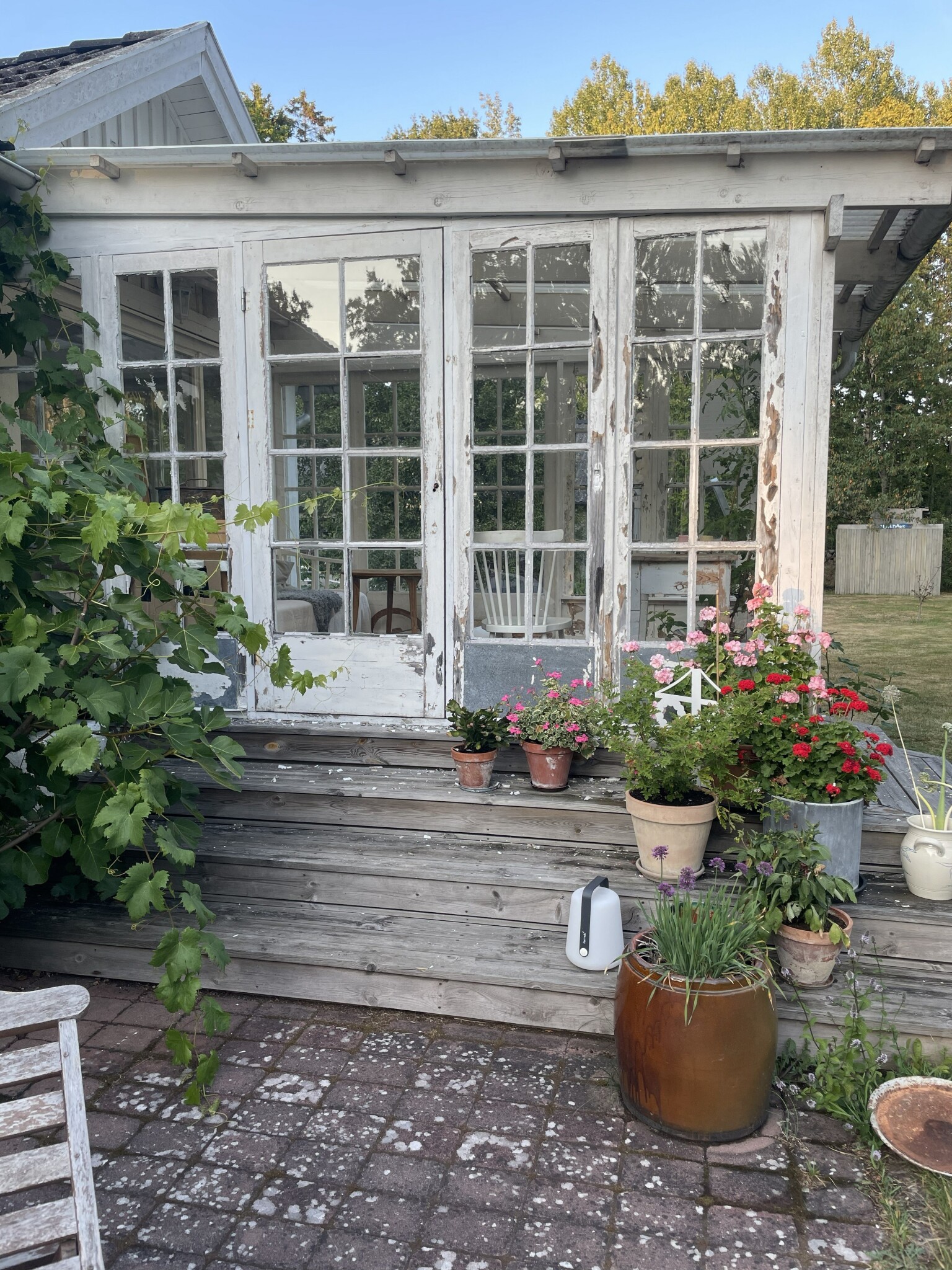

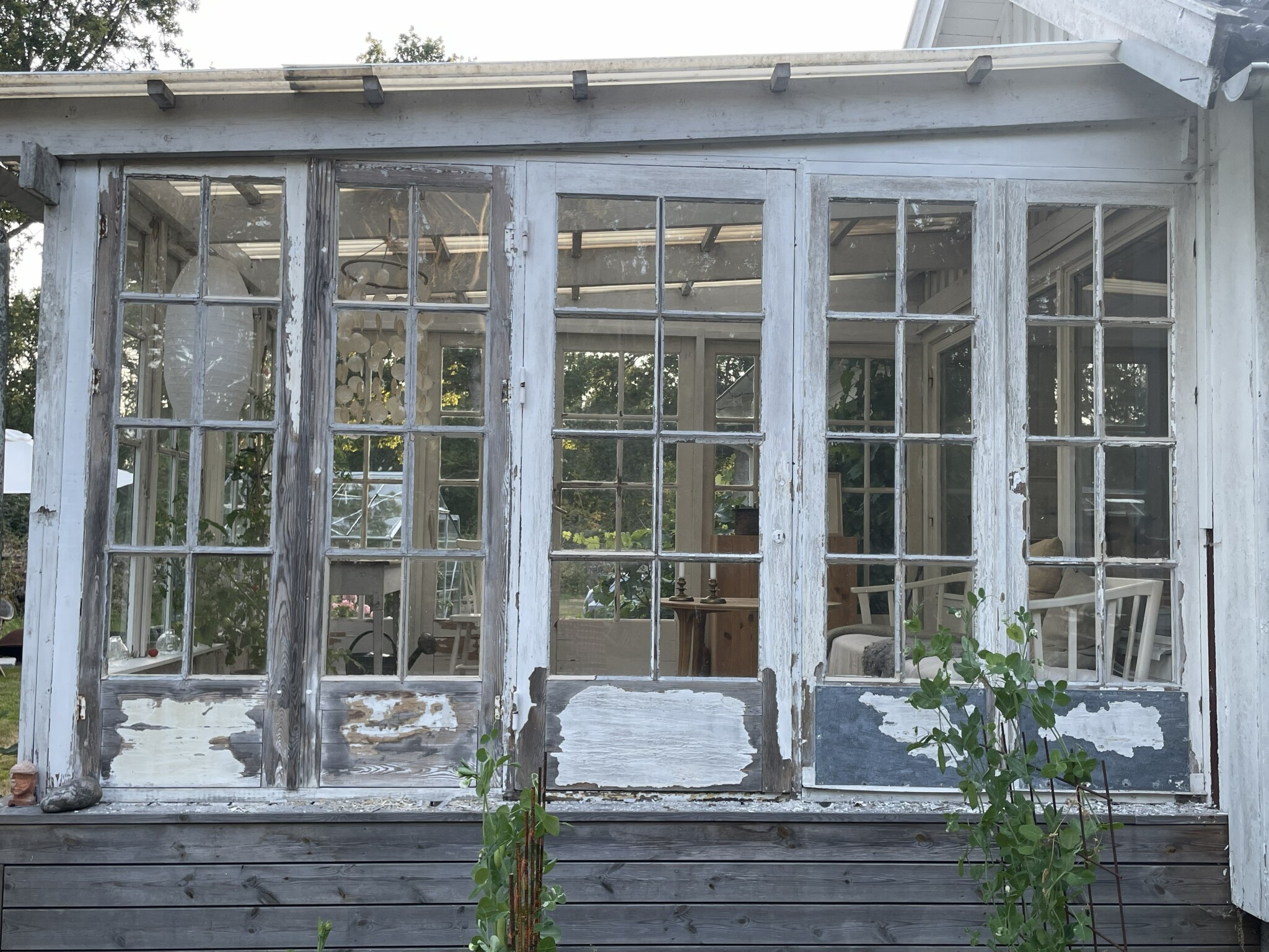

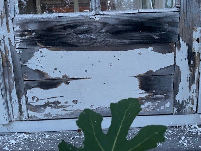

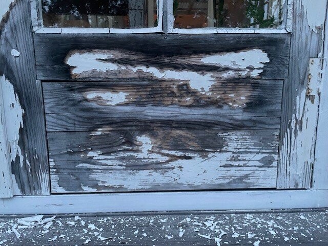

Går det att borsta bort så mycket som möjligt av det svarta och sedan måla över med spädd färg och sedan med täckfärg utan att det senare tränger igenom det svarta ?

M multix skrev:
Grundmåla är ordet, med riktig grundfärg eller linoljefärg utspädd med balsamterpentin/linolja. Tänk fönsterrenovering - det finns mycket om det på nätet:
Skrapa och slipa karm och båge och borsta bort dammet [det har du gjort].
Behandla torra och trärena ytor med grundolja. [Jag använder linolja + balstaterpentin].
Måla sedan [hela] med grundfärg för utomhusbruk. Vid linoljemålning används förtunnad linoljefärg.
Fyll på eller byt fönsterkitt.
Måla två gånger med fönsterfärg och låt färgen gå någon millimeter ut på glaset.
Måla spröjs, kittkant och sedan större ytor.
Källa: [länk]

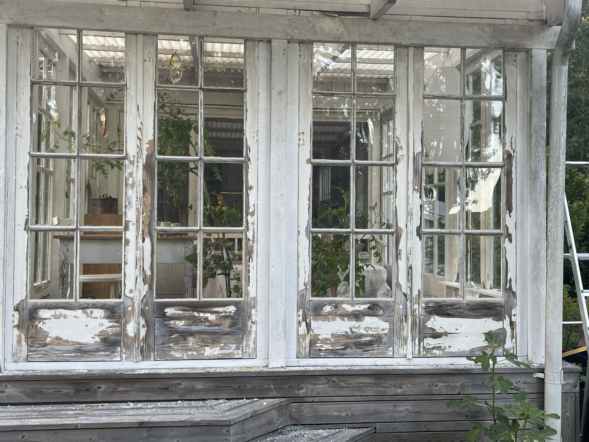

Nu bara en sida kvar att skrapa och kitta har bytt tre rutor hitills sen blir det strykning med grund olja o balsam trerpentin sedan spädd målarfärg sen två lager ospädd färg på det så kanske det håller ett par år till
