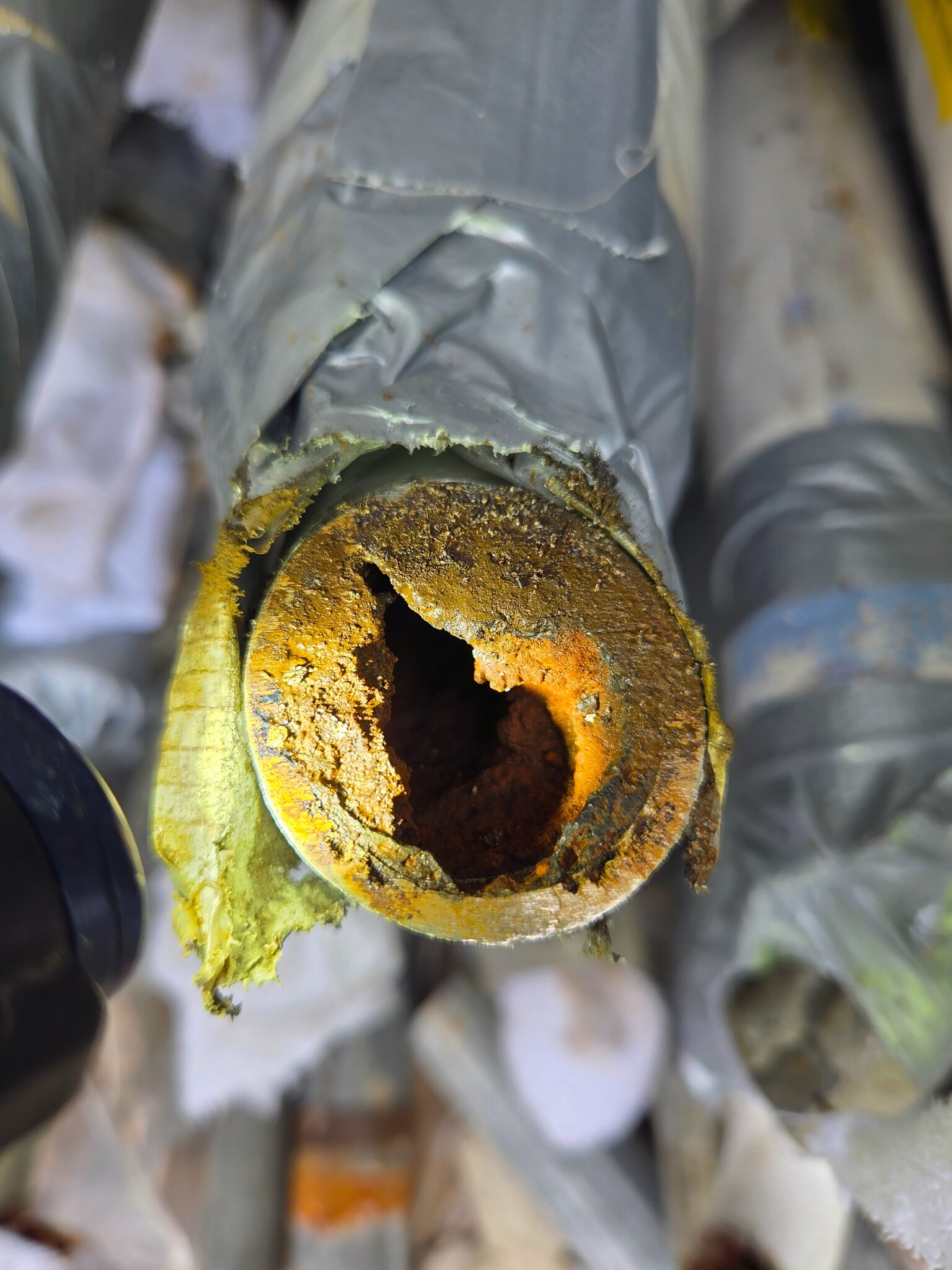

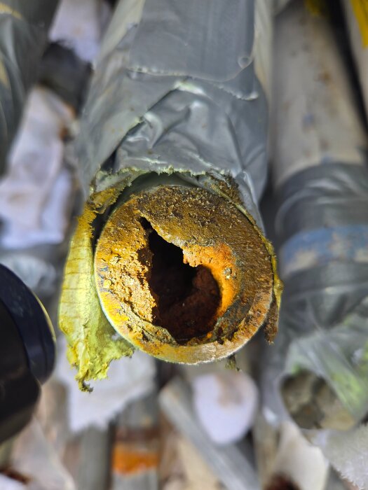

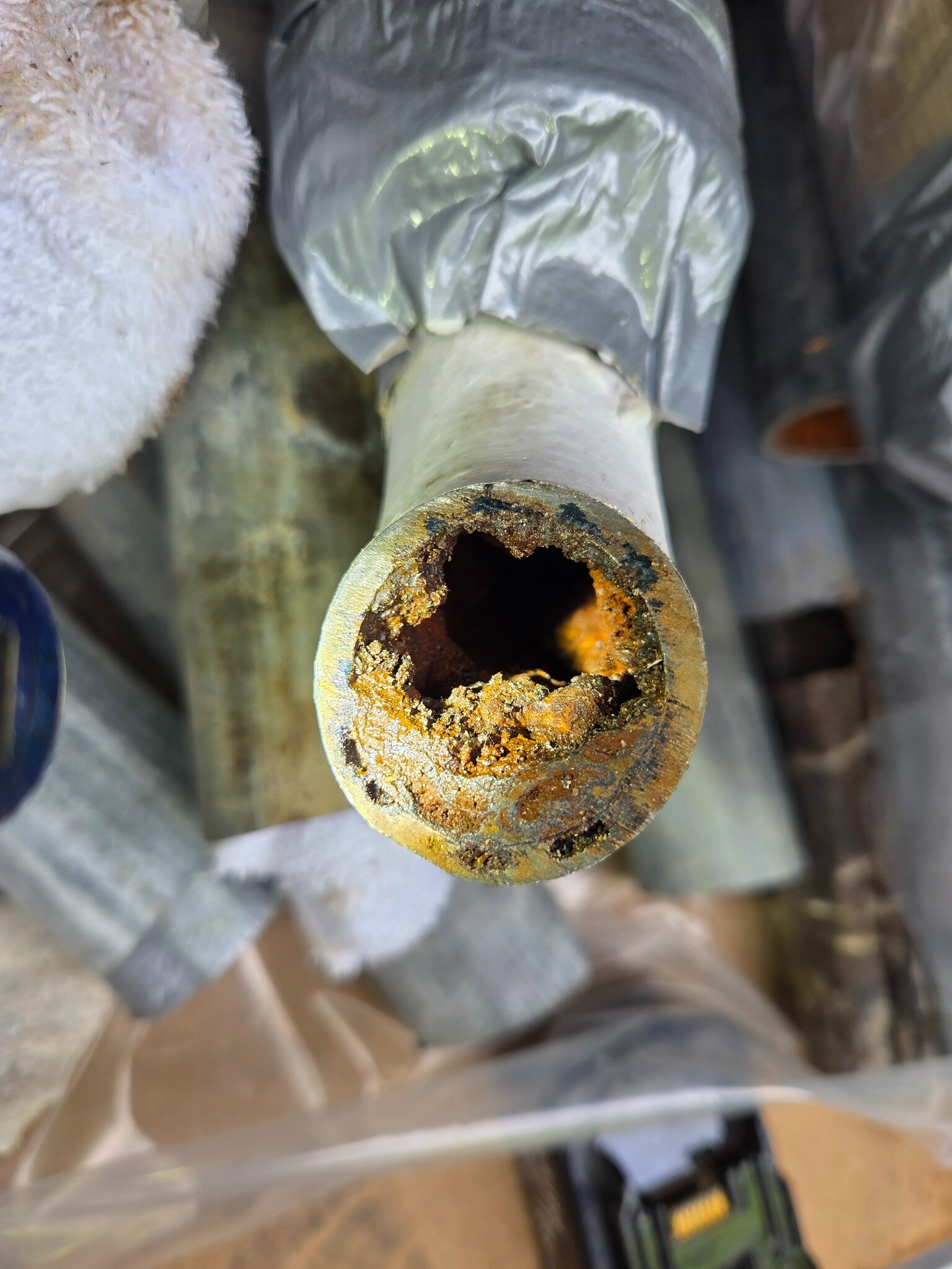

Vi har galv från 60-talets första år i mitt lilla samhälle. De har rostat igenom de senaste 20 åren, småhus för småhus. Jag tror inte det finns så många hus kvar nu som inte har haft läcka och bytt servis.

Detta är bilder på rör som legat sedan 1965.
