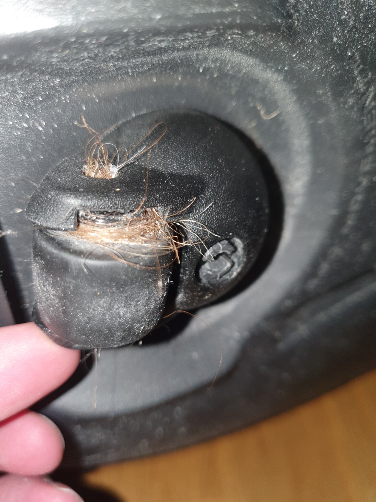

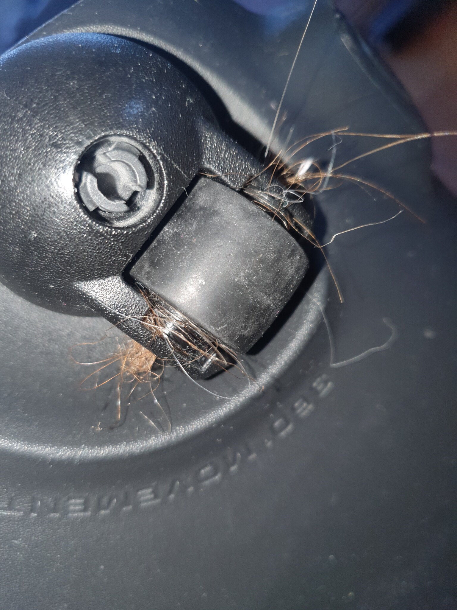

Dammsög och kändes va trögt det går, vänder på den och tanteens hår är helt inlindat, går inte å dra ut.
Kan man bända i sidled så dom ploppar ut eller har man sönder dem?

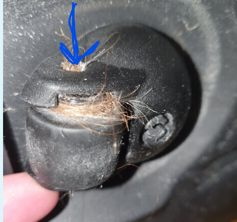

Hur ser det ut här, det sitter inte en skruv där? En närbild av en skruvplats utan skruv, omgiven av damm och smuts, med en finger pekande mot hålet, markerad med en blå pil.

Nä det är nog mer som en axel på båda sidor.

Löste ett liknande problem genom att skära av håret med rakblad och dra loss det med en spetstång, gick fint.

Det kanske är så att man trycker ut/in axeln genom hjulet med ett dorn t ex?. Om axeln inte är låst dessutom.
Annars är som sagt rakblad och tång det manuella projektet.
Troligen för mycket plast där, men hår kan också brännas bort (men luktar illa). Kanske smal lödkolv eller "glödtråd" med ett kraftigt batteri?
Dilato
Kläm ihop de båda halvmånarna med en näbbtång, så får du ut hela hjulfästet. Går säkert lättare att lösa resten när den är lös.

Nej nej. På "centrumbulten" i bild 1

Elda bort dom. Med en tändare. Men bara snabbt, så du inte eldar upp hjulet

Tänkte att det är lättare att pilla bort hår när du har hjul och fäste i handen.

Om det bara var att plocka bort så hade inlägget inte skrivits det sitter hårt tvinnat och lossnar inte med tång.
Därför tänkte jag få bort hjulet, från hjulhuset, att ta bort hjulhuset från chassiet kommer inte hjälpa om det ändå inte går att plocka bort hjulet från dess insida.
Som sagt det brukar gå att bända på hjul av denna typ så ploppar de ut. bänder jag och skiten spricker då är hela dammsugaren förstörd så jag tänkte om någon vet säkert.

Skär av med rakblad och vrid hjulet samtidigt som du drar loss det med tången, det enklaste sättet är oftast det bästa.
