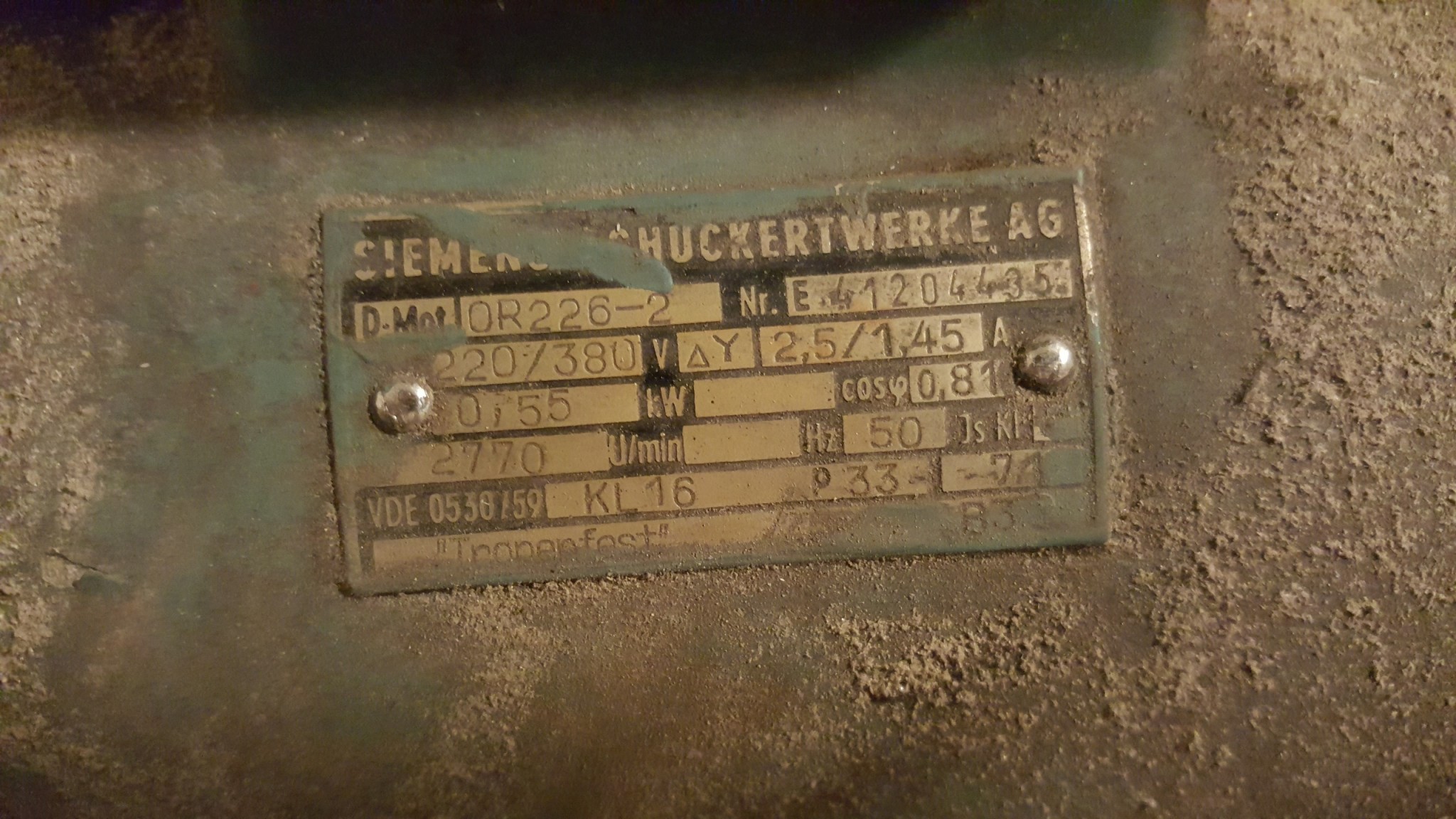

Jag har fått tag på en gammal bandputs men har bara tillgång till enfas i mitt snickarrum. Någon som vet om denna motor går att byta från trefas till enfas och hur jag går tillväga?
Den går att koppla antingen 230V, deltakopplad, 2,5A eller 400V, Y-kopplad, 1,45A.

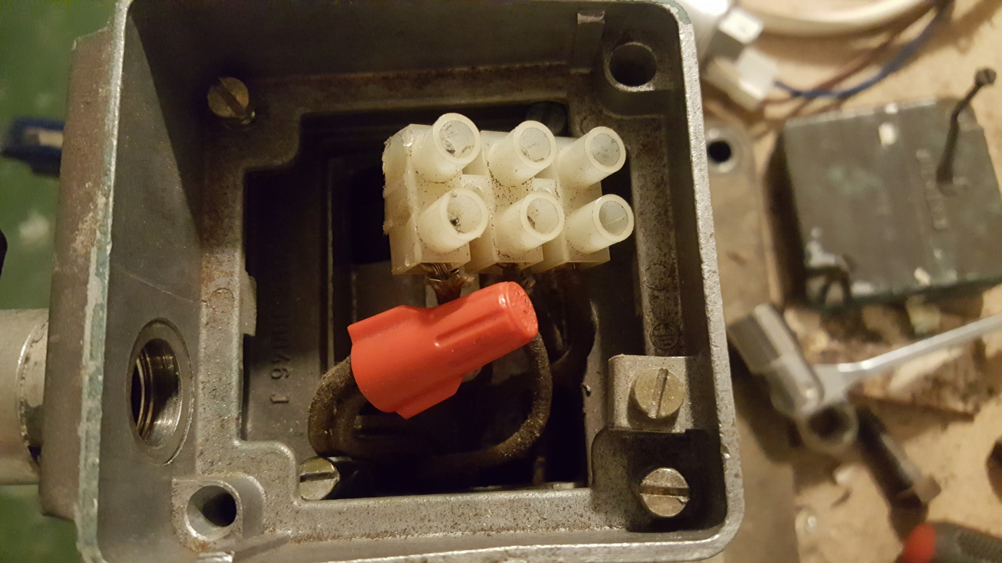

Eftersom motorlinningarna inte är uppmärkta så måste du mäta fram vilka trådar som tillhör varje linning (tre linningar). Sedan behövs det även en motorkondensator med "rätt" värde, det finns tabeller man kan titta i, storleken är beroende av motorstyrkan.

Har nu mätt lite på kablarna och de har kontakt i par så jag antar att dom med kontakt tillhör samma lindning. Men hur vet jag vilket par som tillhör vilken lindning?
Har även en kondensator på 10uF, kan jag använda den för att testa så motorn fungerar? Vad händer om man använder en kondensator med för lågt resp. för högt värde?
Man kan öka värmeutvecklingen i sådana motorer med fel kondeńsator. Med för liten kondenasator kan det bli problem att starta med last.
