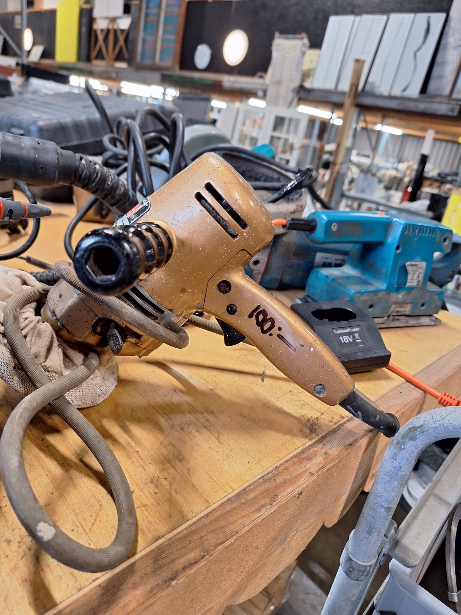

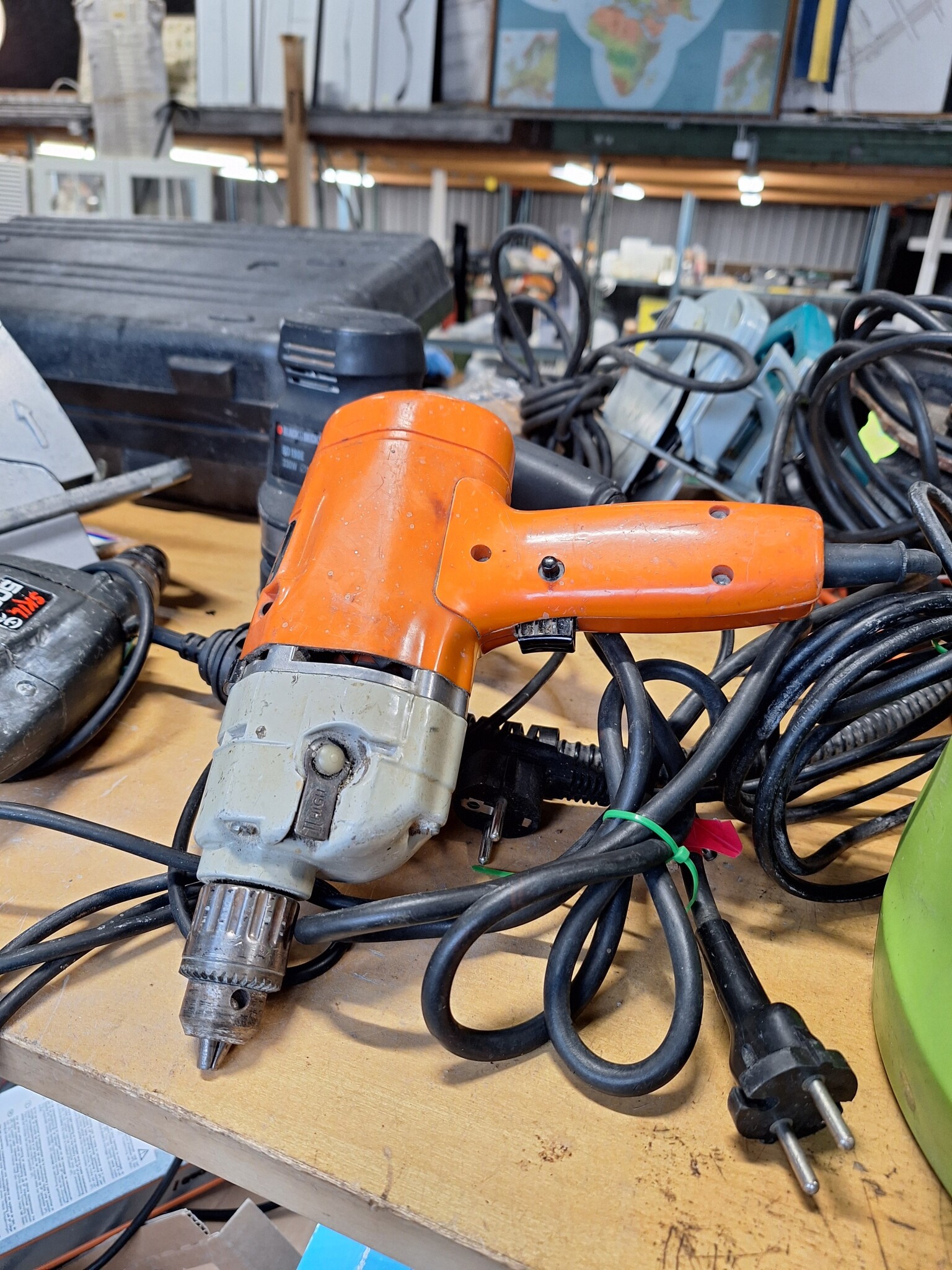

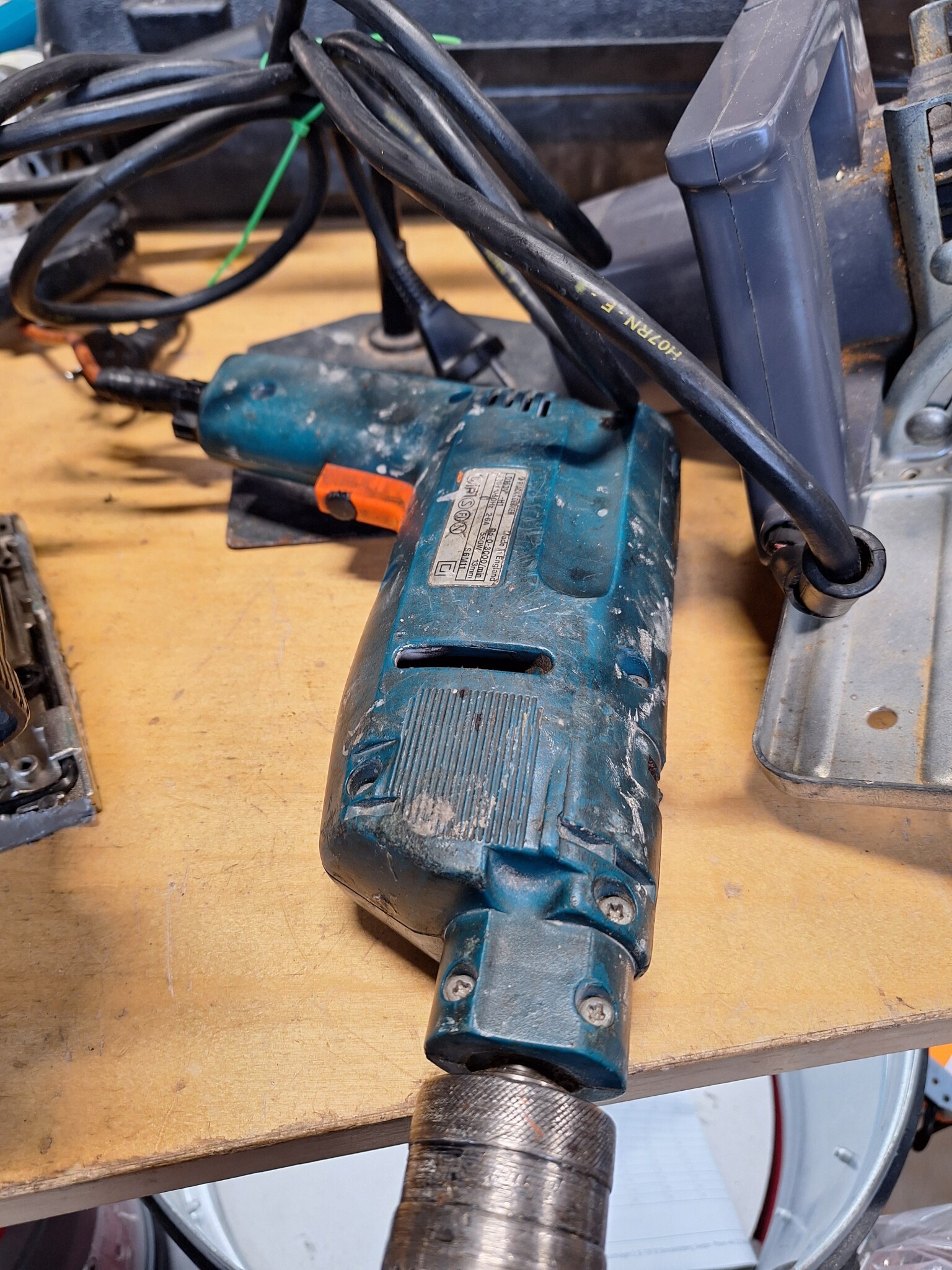

Hej dessa såg jag precis på återvinningen i Göteborg 100 kr/st
  • Gammal blå borrmaskin med sladd på ett bord i Göteborgs återvinning.
  • Orange elektrisk borrmaskin med sladd ligger på ett bord vid återvinning i Göteborg.
  • Brun borrmaskin på ett bord vid återvinning i Göteborg, märkt med priset 100 kr.
Nalleman64 och 1 till
Ja det var otroligt roligt att se att det finns fler av just denna typ och som säkert funkar.
Mvh
Fredrik
