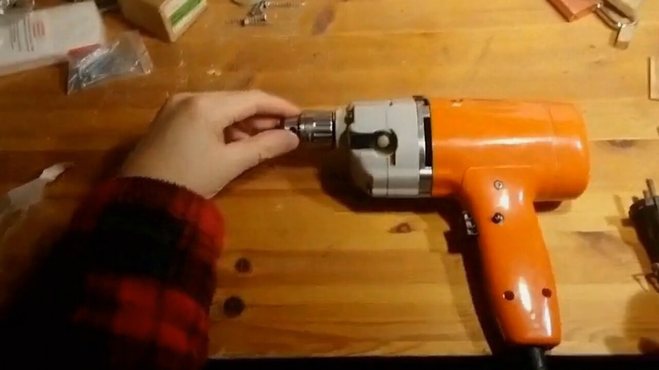

Jag har ärvt en trasig borrmaskin av antingen min far, morfar eller morbror. Borrmaskinen var annars i väldigt bra skick.
Den har nog gått sönder någon gång men ägaren har tänkt att den kanske går att fixa då tid finns men den har blivit liggandes. Så även hos mig, i kanska tio år. Jag har också tänkt att den kanske går att fixa någon gång.

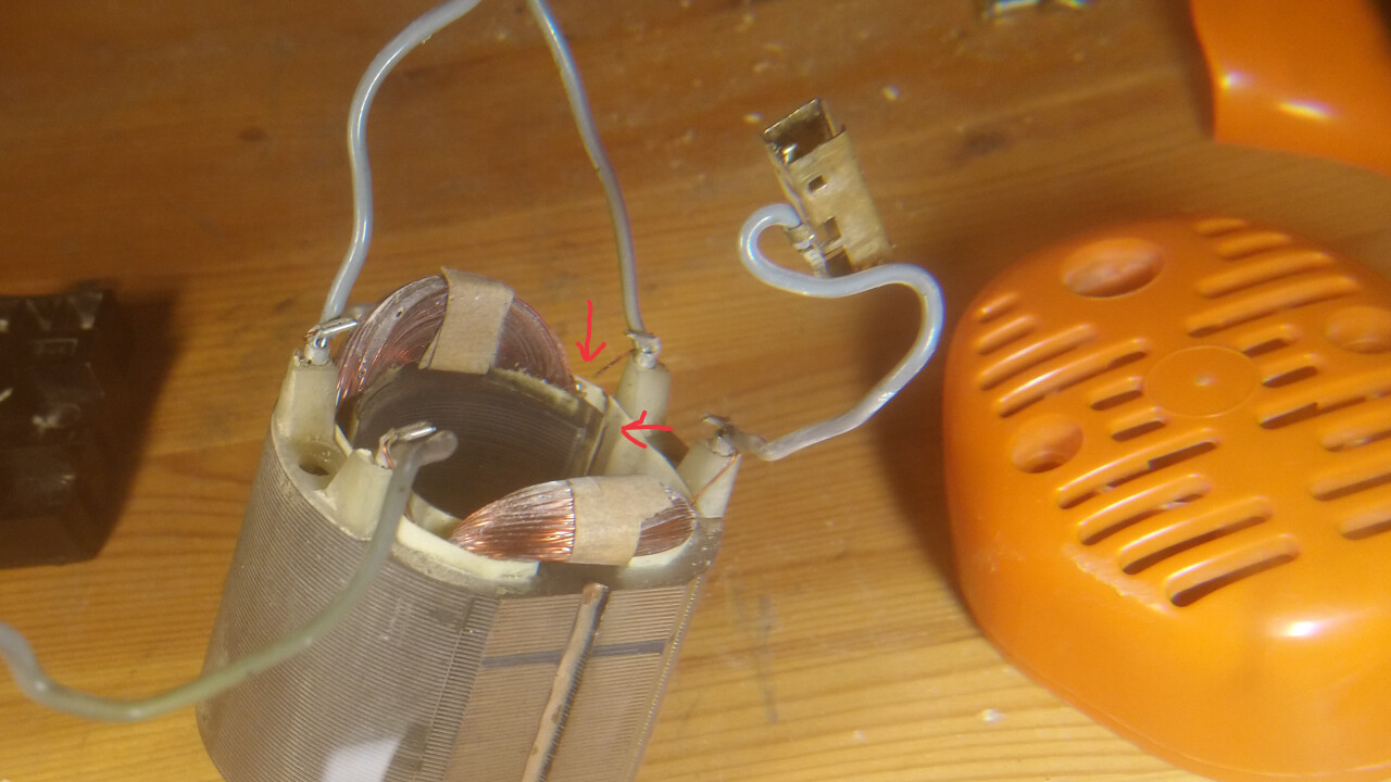

Under julen tog jag mig tid och felsökte och "tyvärr" efter mycket skruvande upptäckte jag att en lindning på statorn är av. Den goda nyheten är väl dock att jag ser brottet.
Vid de röda pilarna så ser man ena änden av tråden. Den andra änden är där men svår att se.
Vad tror ni, skulle en person som är duktig på att löda kunna skarva ihop brottet igen?
(En liten dålig nyhet är dock att jag meckat isär borrmaskinen så pass, så jag är osäker på om jag får ihop den igen. Det är nästan lite så jag skäms, bla lossade jag kablarna från själva tryckkontakten så det är lite osäkert om den går att få ihop.)

Om det inte lyckas att löda ihop lindningen på statorn så är det relativt enkelt att linda om med en ny trådhärva.

Vanligen är det rotorn "ankaret" som brinner på dem till slut. Eller så blir kollektorn sönderbränd. Kan man inte få tag på ett nytt så kan man linda om det gamla och i värsta fall byta kollektor om man hittar någon som passar. Fast det är ingen enkel operation. Det vet jag som har gjort det.
Att linda om statorn är däremot enkelt.
