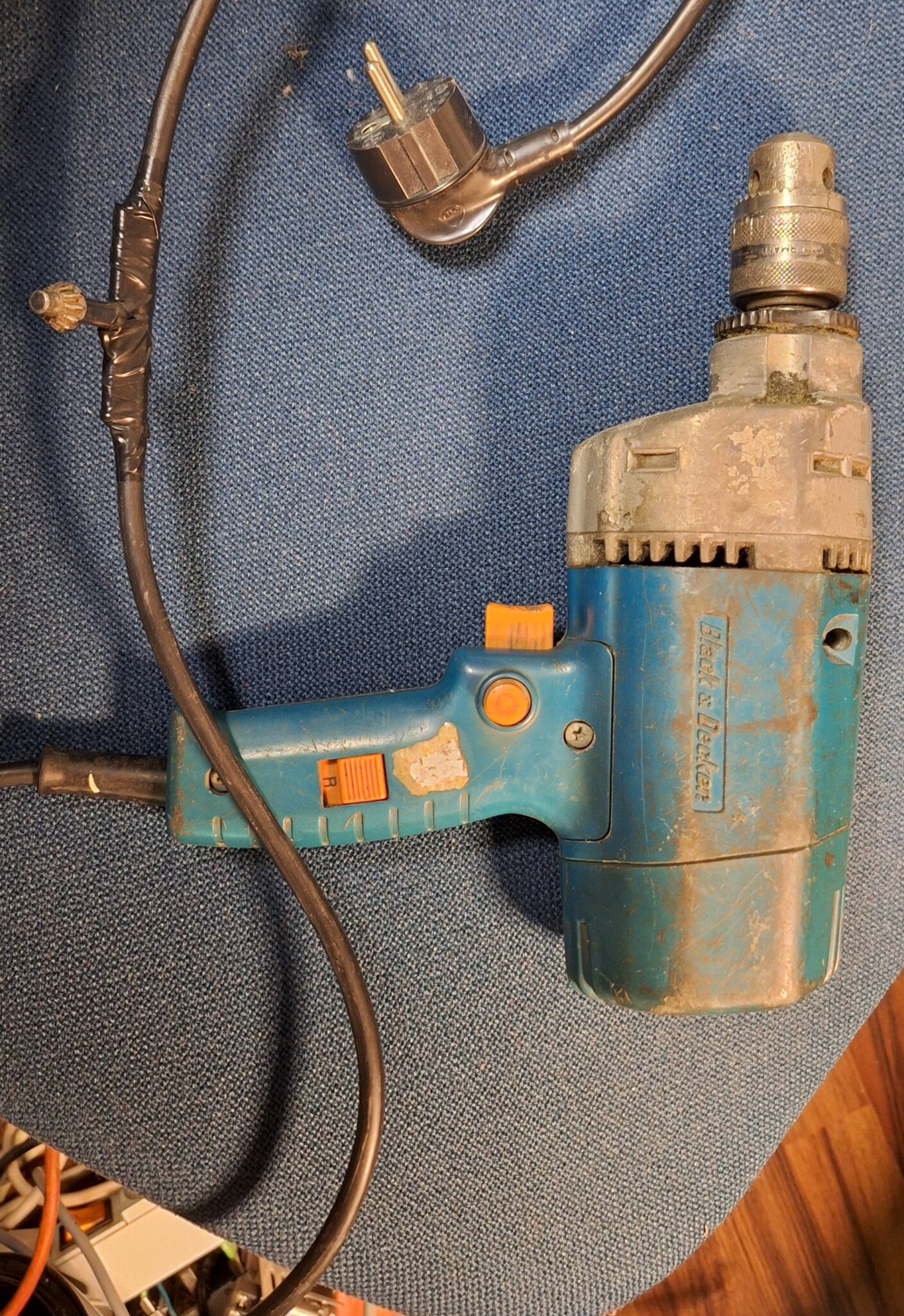

Jag har ärvt en trasig borrmaskin av antingen min far, morfar eller morbror. Borrmaskinen var annars i väldigt bra skick.
Den har nog gått sönder någon gång men ägaren har tänkt att den kanske går att fixa då tid finns men den har blivit liggandes. Så även hos mig, i kanska tio år. Jag har också tänkt att den kanske går att fixa någon gång.

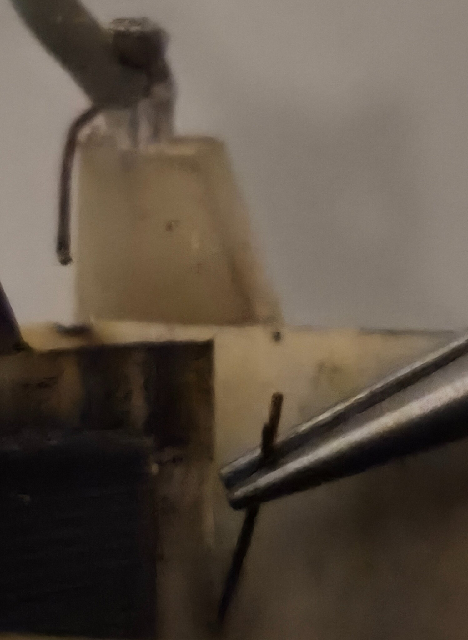

Under julen tog jag mig tid och felsökte och "tyvärr" efter mycket skruvande upptäckte jag att en lindning på statorn är av. Den goda nyheten är väl dock att jag ser brottet.
Vid de röda pilarna så ser man ena änden av tråden. Den andra änden är där men svår att se.
Vad tror ni, skulle en person som är duktig på att löda kunna skarva ihop brottet igen?
(En liten dålig nyhet är dock att jag meckat isär borrmaskinen så pass, så jag är osäker på om jag får ihop den igen. Det är nästan lite så jag skäms, bla lossade jag kablarna från själva tryckkontakten så det är lite osäkert om den går att få ihop.)
Mvh
Fredrik
Kan du ta en bättre mer fokuserad bild på trådändarna som är av ? kanske i macroläge ?
Jag har lödit ihop trådarna på en motor som gick sönder på typ samma ställe, dock i en fläkt..

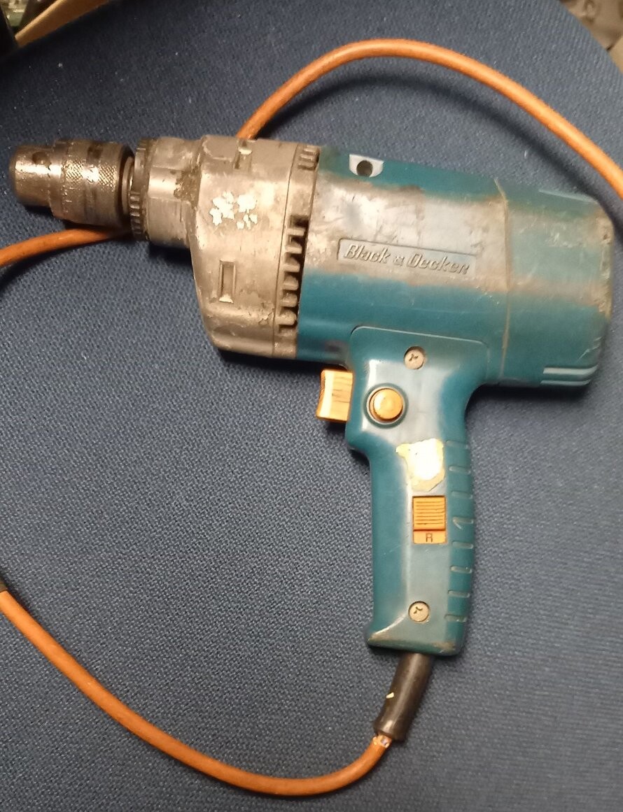

Jag har f.ö den gröna varianten av samma maskin, tror dom är något nyare, typ slutet av 70-talet ? ..Det var min första borrmaskin jag räddade från grovsoporna när jag var typ 13 eller så. (Alltså nästan 40 år sedan)
Den gick dåligt och chuckens kuggkrans var sliten, jag slipade om kolen och gjorde rent, varvid den gick bra, och sen levde jag med att chucken var dålig..
Den har fått slita EXTREMT hårt, borrar, slipstift, som starter till en massa motorer på såväl RC-bilar som moppar och annat, har blandat färg och betong med den.. helt otroligt att den fortfarande fungerar.
Förra året skulle jag använda den igen eftersom jag ville ha en borrmaskin på vinden (lessnade på att ladda batterierna i skruvdragaren och dessutom var den för klen) och tänkte använda min gamla trotjänare. Upptäckte då att strömkabeln till den hade torkat och sprack när man böjde den (så man kunde se koppar..), efter att ha övervägt att kasta den så nej, jag kunde inte, så jag bytte kabeln till den och den gör fortsatt tjänst.
..Givetvis tejpade jag fast chucknyckeln på samma sätt på den nya kabeln som den satt på den gamla..
Jag trodde det skulle bli jobbigt att byta kabeln, men maskinen är uppenbarligen byggd för reparationer, inbyggd labyrintdragavlastning och skruvplintar för ledarna, föredömligt.

Men hur har den gått av?F fredand44 skrev:
Vibrationer eller har den smällt?
Färg - har den varit varm? Den kan ha slutat lukta efter så många år…
Men bättre bild. Macroläge/blomma och fokus/ljus på rätt ställe brukar gå att fixa om man sätter fingret på mobilkameraskärmen innan man tar fotot.
Det där skulle jag försöka löda ihop. Förutsatt att resten av härvan är hel. Skrapa först bort isoleringslacken på lödstället. Isolera med epoxy eller liknande när du har lött.
Om det inte går så är det relativt enkelt att byta hela härvan mot ny hartsad koppartråd i rätt grovlek. Man skrapar bort hartsen av en bit och mäter tjockleken med mikrometer.
