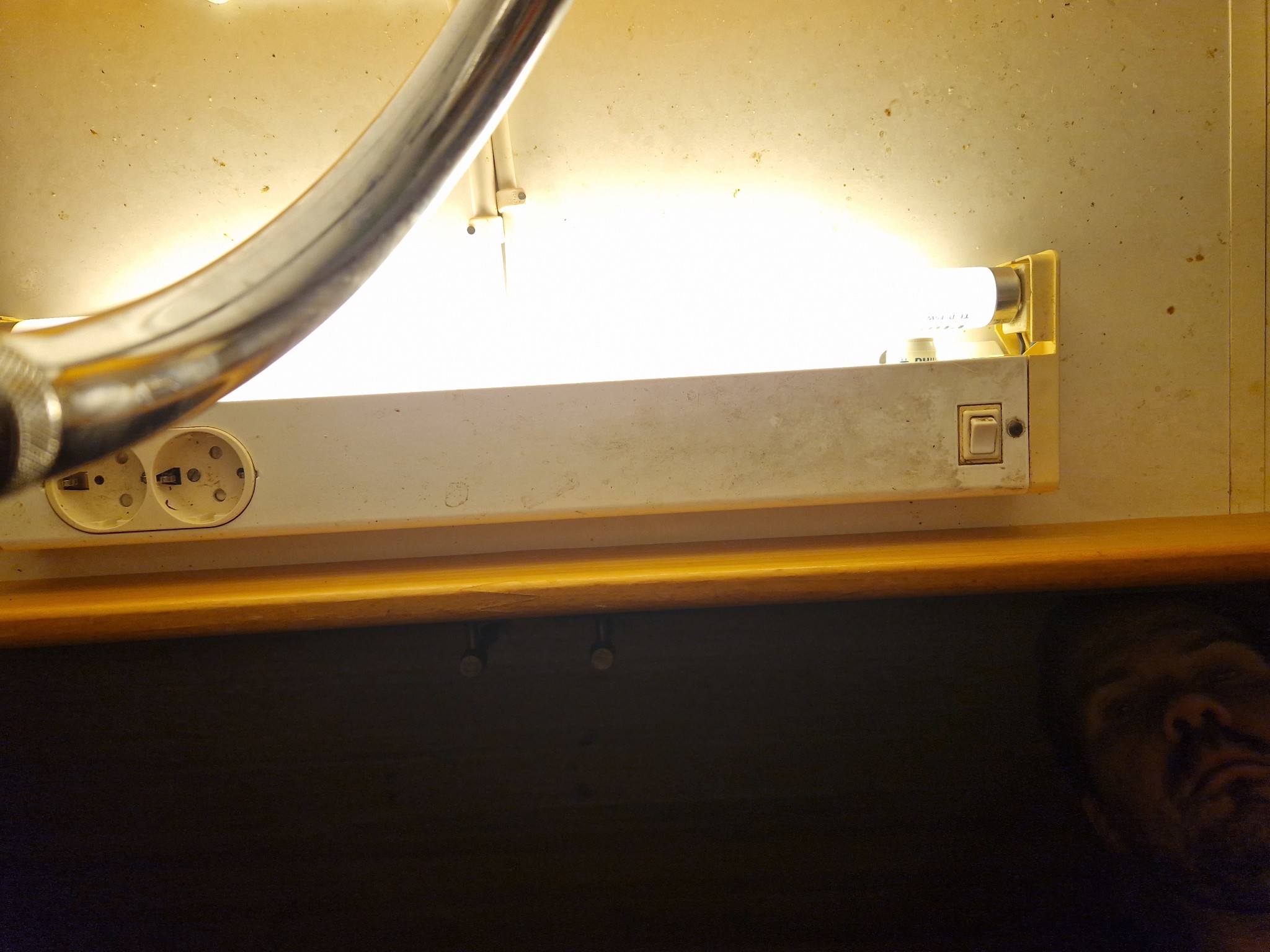

Det ska absolut gå att byta till LED-rör.
Några rekommendationer har jag dock inte.

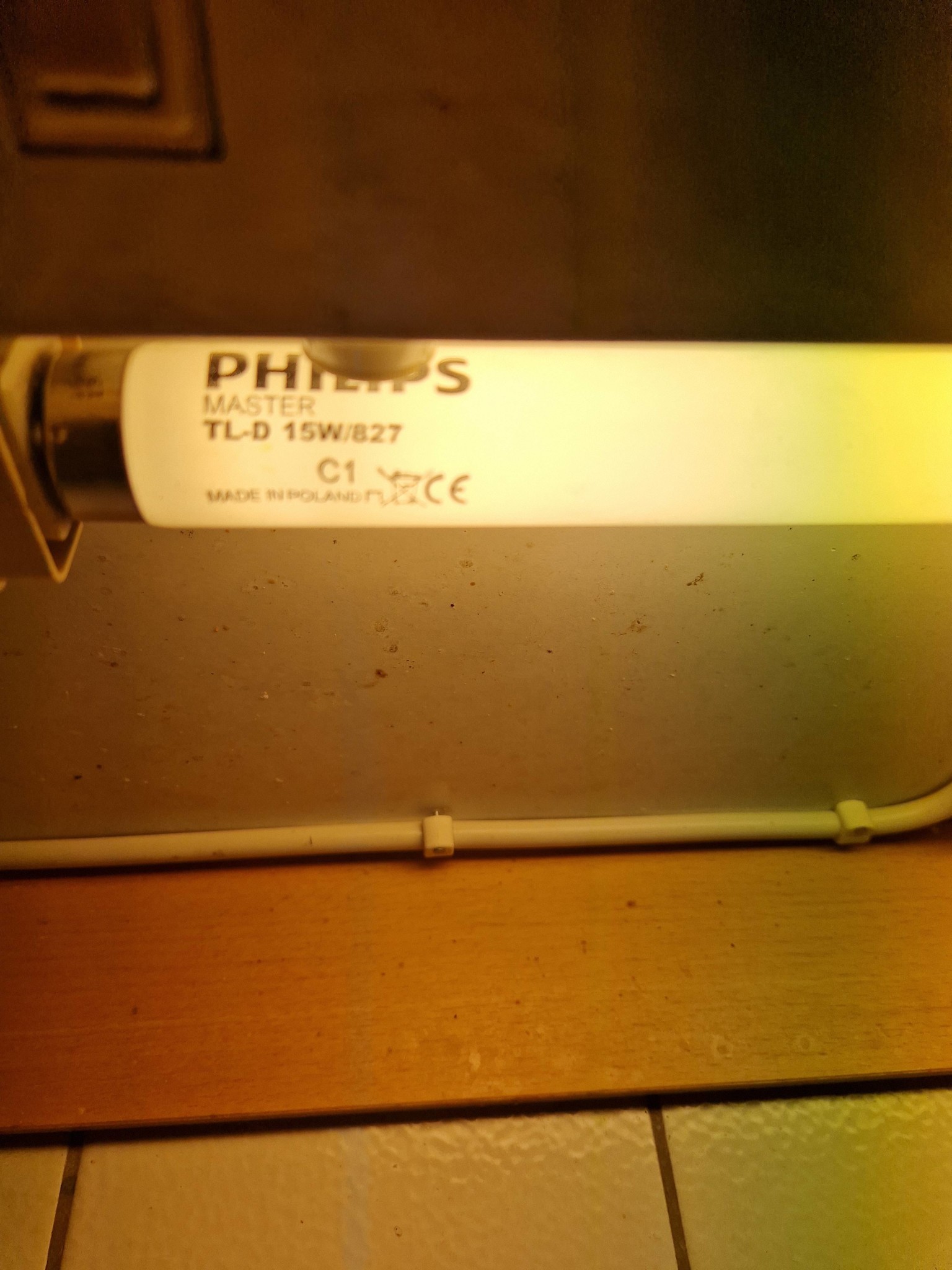

Nuvarande rör har en ganska varm ljusfärg, det är vad 827 står för vilket motsvarar 2700 Kelvin.
LED-rör brukar ha ett kallare ljus, 3000 K eller 4000 K, så titta efter denna märkning beroende på vad du vill ha.
Diversearbetare
· Göteborg
· 11 437 inlägg
Kanske också påpeka att tändaren behöver bytas mot en ”led-tändare” som i princip bara är en kortslutning mellan tändarens poler. Så billigt som möjligt.
