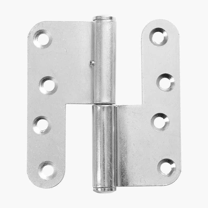

Kommer det att fungera med "vanliga" gångjärn?
Tittade på Biltemas justerbar 86-2901, tänkte mig 4st... Metalliskt dörrgångjärn med justerbar design från Biltema, möjligt för användning på en tung dörr.
Men kommer dessa att fungera?
Jag vill kunna öppna dörren 180grader (en full öppning)
En sak jag "oroar" mig lite för - skruvarna i "väggen" (LECA sten) kommer den infästningen att hålla?
(Skruvarna sitter inte många cm in i väggen)
Eller finns det andra bättre lösningar?
