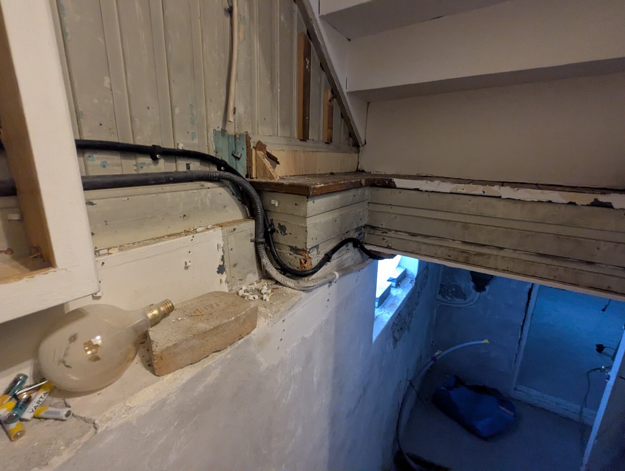

Har elektriker hemma som städar bort lite el.
Kvar är två lite tjockare kablar, dom vi ser på bilden. OBS tillfälligt klamrat så vi ska slippa frysa, ha möjlighet att laga mat etc.
Men får inte riktigt ihop det hur detta ska bli snyggt. Svarta kabeln (nu) är jäkligt styv, fritt från minnet heter den RXQ 5g6, inget man göra en snäv böj à la kulo med. Någon som har några bra idéer på hur detta kan lösas?
Är lite emot att spåra pga krävs två stora rör, minst 32 mm helst 40 mm ville elektrikern ha. Hamnar i isoleringen i taket så då behöver jag spåra mycket i väggen.

Var är andra änden? Är det inkommande kanske det går att dra den på utsidan av huset. Går den till en undercentral kanske det finns mer lämpliga vägar att dra kabeln.
Plastkanaler kan göra det snyggare.

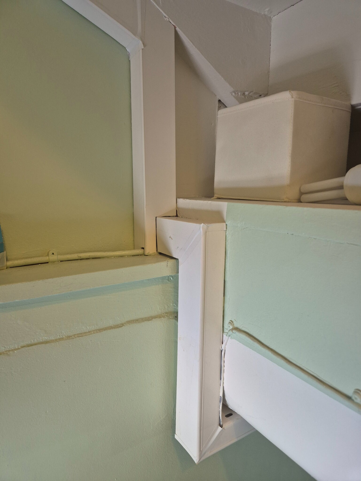

Det här var inte 5*6 men det var ett liknande problem.
Hörn av ett rum med grön vägg, vita lister och en vit hylla. Detaljer om byggnadsproblem diskuteras i inlägget.
Mazdarune och 4 till
Om bara kablarna blir böjda parallelt med kontrollerade radier då blir det genast mycket snyggare. Men det krävs en elektriker med god handlag för det. Måla kablarna vit.
Varför ska du ha rör? Helt onödigt.
Det som Eld har föreslagit går inte med dina kablar.
lunis och 3 till
Till vänster i bild är huvudcentralen inkl mätare. Svarta kabeln går till en undercentral. Kabeln i plåtröret går till huvudsäkringarna som sitter mitt emellan huvud- och undercentral.
Elektriken menade att rör krävs om vi ska spåra in detta i vägg och/eller tak. Plåtröret är nätbolagets men det går byta ut mot en till sån svart kabel, krävs bara en föranmälan, enligt elektrikern.

Håller helt med Thomas här, klamrar man det där lite snyggt så kommer det se mycket bättre ut, byter du plåtröret till en ny svart kabel så är du hemma.
Jag gillar inte att kladda på färg på den typen av installationer.
Plastkanaler ser för jävligt ut... Sorry Eld men det där hade åkt ut genom fönstret....
Då har elektrikern fel. Beroende på kabeltyp går det utmärkt och är tillåtet att lägga kabel utan rör i vägg.
Kanske du även ska tala om vilka krav som gäller när man lägger lös kabel inne i en vägg. I mitt tycke ett otyg, lägg rör/slang och dra i nya trådar.
Roger Fundin och 4 till
Det gäller att kabeltypen är godkänd för förläggning i vägg. Plus att det finns någon form av spikskydd men vilken är komplett odefinierat.
Konstigt nog kräver förläggning i rör inget spikskydd, som om man inte kan spika genom ett vekt plaströr/slang.

Då skulle du sett skiten den "professionella" elektrikern lämnade efter sig.
Jag tycker för övrigt det är helt ok i en oinredd källare och väldigt mycket bättre än att ha åtta kablar av olika typ klamrade på olika sätt ner genom trappan i tak, på dörrkarmar, utanpåliggande pansarrör, etc.

E elmont skrev:
År det allt?
Kanske det fattas något. Upplys mig, tack!
Elektrikern säger att rör behövs. Kanske finns andra lösningar men jag har inte för avsikt att lära honom hur man kan tolka reglerna. Han får göra den installation han är bekväm med och kan ta ansvar för.
