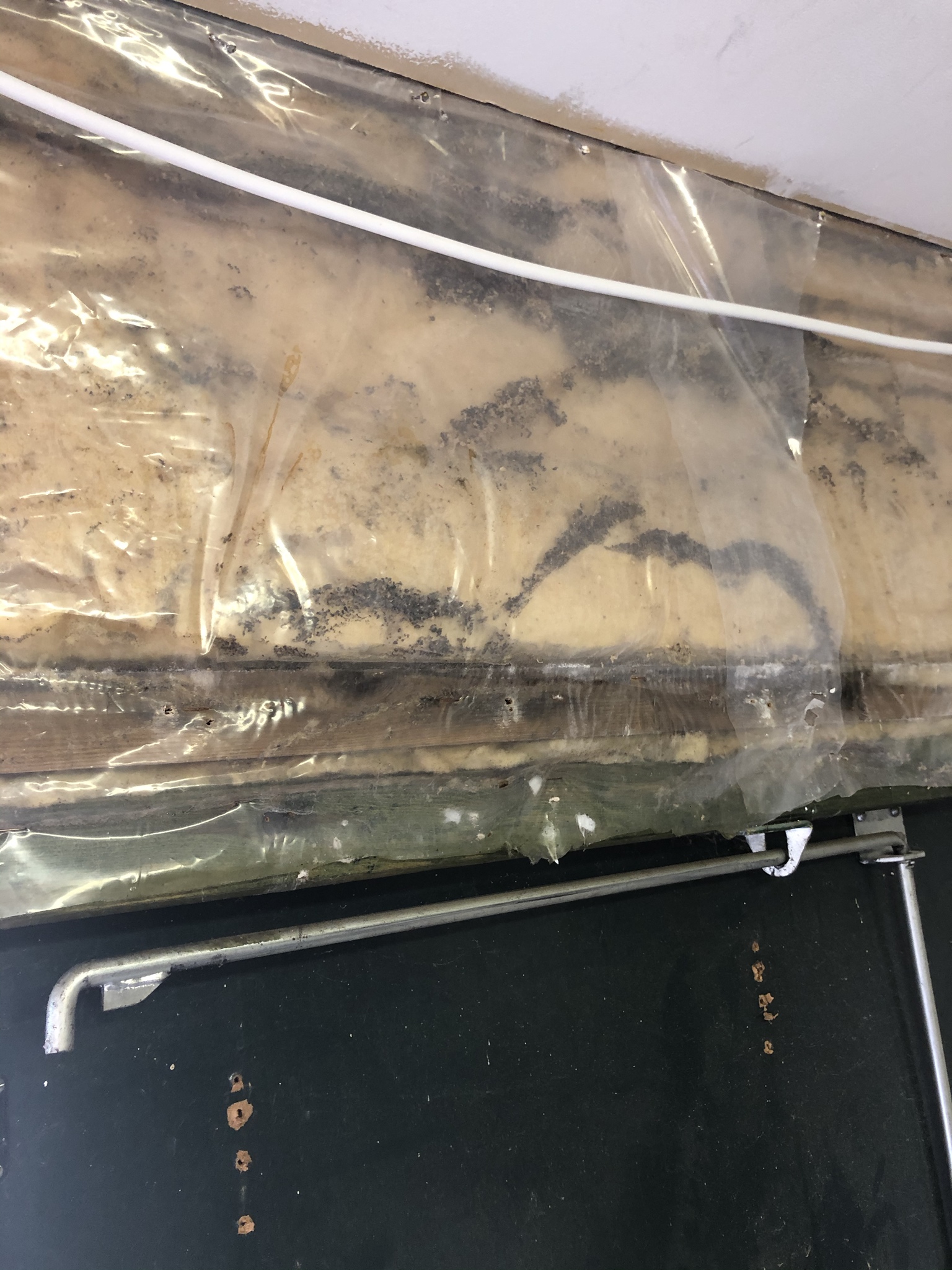

Rev ner en gipsplatta över porten i garaget och hittade detta - är det möss som varit framme? Getingar?
Garaget är från börjat oisolerat med murad leca tre väggar och trävägg på framsida med porten. Tidigare ägare har sedan isolerat tak och framvägg. Gissningsvis inga insektsnät, stålnät etc.
Vad är lämplig åtgärd - bara ersätta isoleringen och köra med ultraljudskrämma eller liknande?
(Gissar att det är svårt att få garaget helt mustätt tyvärr)
Återkopplar till mig själv - är ett myrbo med svartmyror och såg också någon silverfisk. Blir att riva ned all gips och isolering för att se storlek, förhoppningsvis är det inte hela väggen och jag har aldrig sett någon myra / annat djur någonstans inne i garaget.
Gissningsvis är det fukt i taket då pappen gjort sitt. Kommer en firma och byter det om någon månad.
