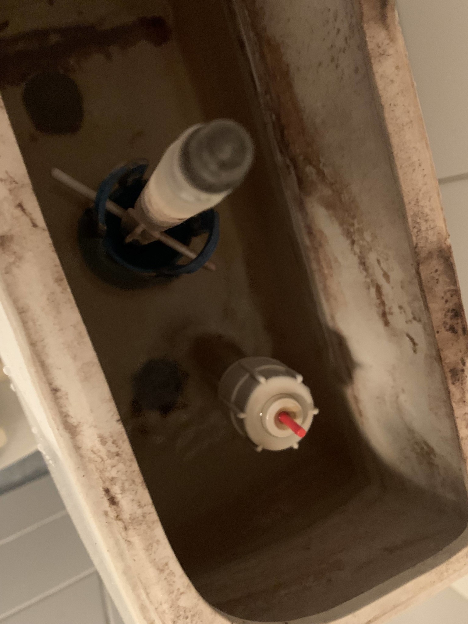

Först vill jag bara säga att det är svärföräldrarnas toalett jag frågar om. Det är inte min egendom, och jag har ingen kunskap om den.
De har en gammal Gustavsbergstoalett, med dragspol. När flottören flyter upp så slutar den fylla på som den ska, men läcker vidare.
Har ingen aning om ålder eller något, men se bilden.
Ena frågan är således; är detta något som går/är enkelt att fixa, eller ska vi bara byta toalettstol?
De har inte mycket pengar, så den billigaste utvägen är att föredra.

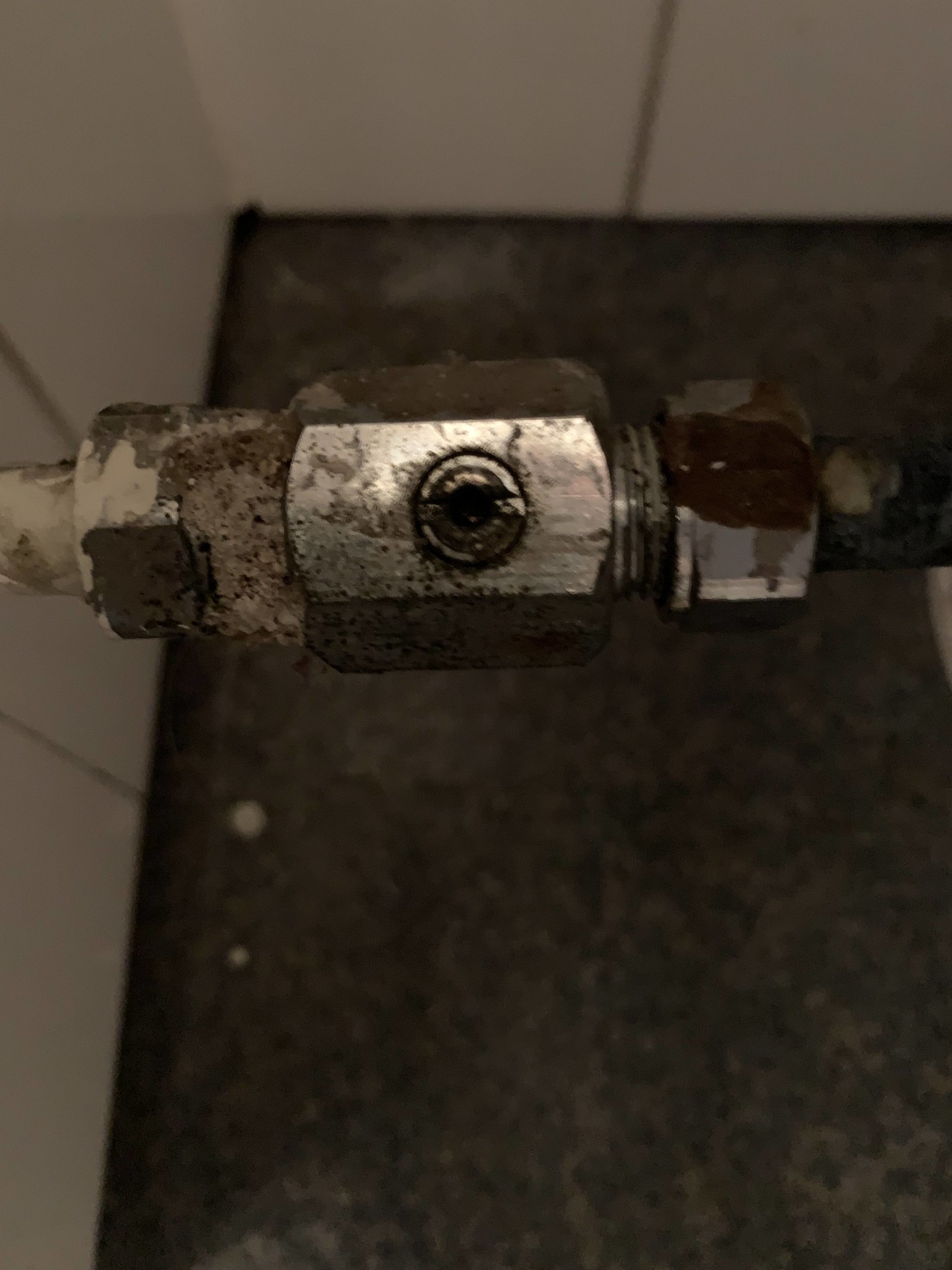

Andra frågan är; vilket verktyg behövs för en gammal ballofix utan vred? Skruvmejsel känns osäkert. Se bild.

Ballofixventilen kan du stänga med en skruvmejsel.
Pröva att göra ren gummipackningen som tätar mot porslinet. Nere på den blå grejen. Funkar inte det så finns nya gummipackningar att köpa för en hundralapp.
Ingen anledning att byta ut en toalettstol bara för att det läcker lite.

Det är inte ovanligt att själva ventilbollen är trasig.S Seb_Martin skrev:
https://www.proffsmagasinet.se/vvs-...hannable=00a9e8736b750032333631323934d0&VAT=1
Den vänstra är spol / evakuering. Den högra är tillopp. Det är uppe på den högra där flottören styr tilloppet som det läcker. Det läcker alltså inte för att spolfunktionen inte är tät, utan för att det fyller på vatten hela tiden som går ut genom överfyllnadsevakueringen högst upp på den blå.GoC skrev:

Då är det den packningen som läckerS Seb_Martin skrev:
Finns reservdelar för ett par tior.
Endera går till den lika rörmokaren och fixar en ny packningen.
Skulle gissa på att det är nått liknade denna
https://www.proffsmagasinet.se/vvs-...lmembran-for-flottorventil-tp-till-wc-2361301
Ok, tack så mycket för bra input. Men hjälper inte mig alls tyvärr då jag inte ens vet var den packningen skulle sitta, och om det är rätt packning.GoC skrev:
Antar att om jag hade en sprängskiss på modellen kunde hitta rätt, men jag vet ju inte vilken modell det är.
Därav bilderna om någon skulle känna igen modellen.

Om det läcker på ”toppen” av flottörventilen så är det troligen denna du behöver
https://www.proffsmagasinet.se/vvs-.../gustavsberg-tf-33-servoventil-for-wc-2361299
